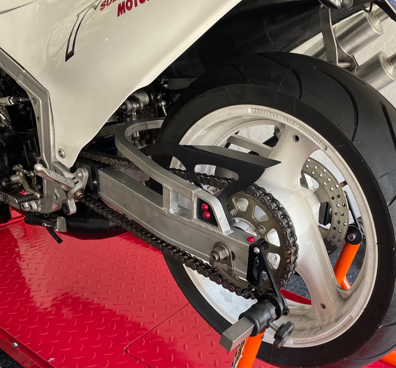

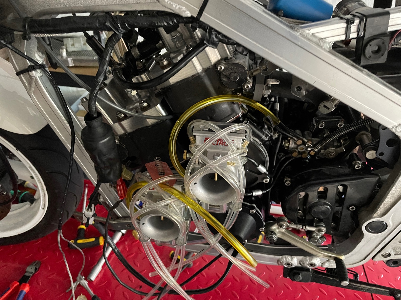

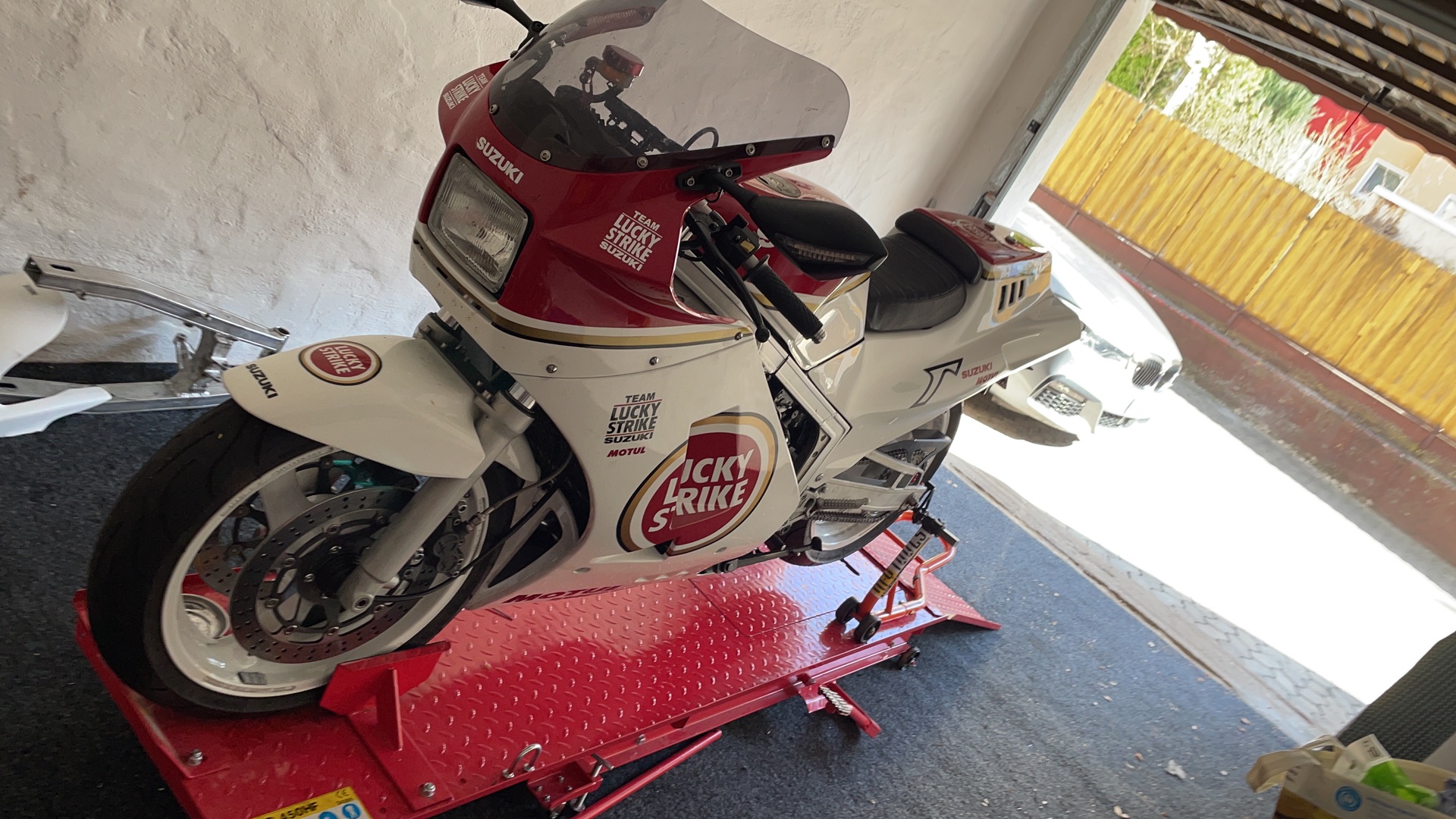

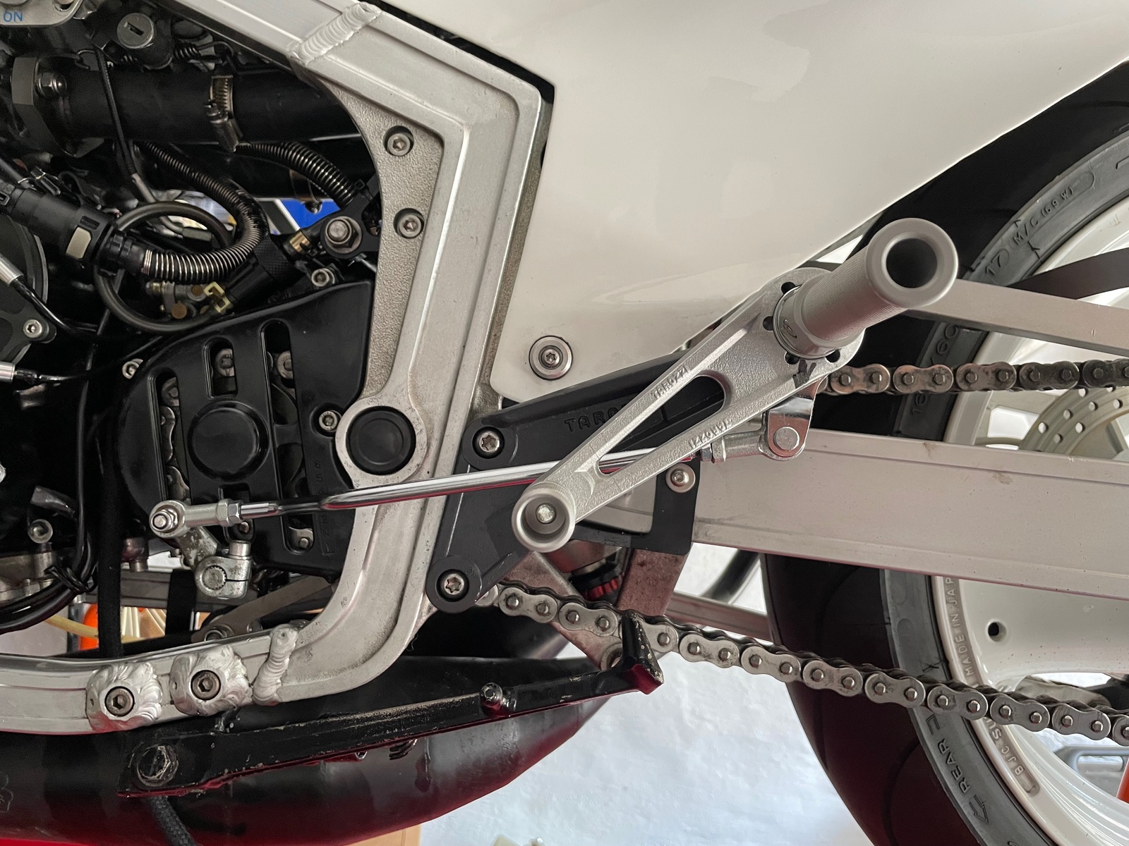

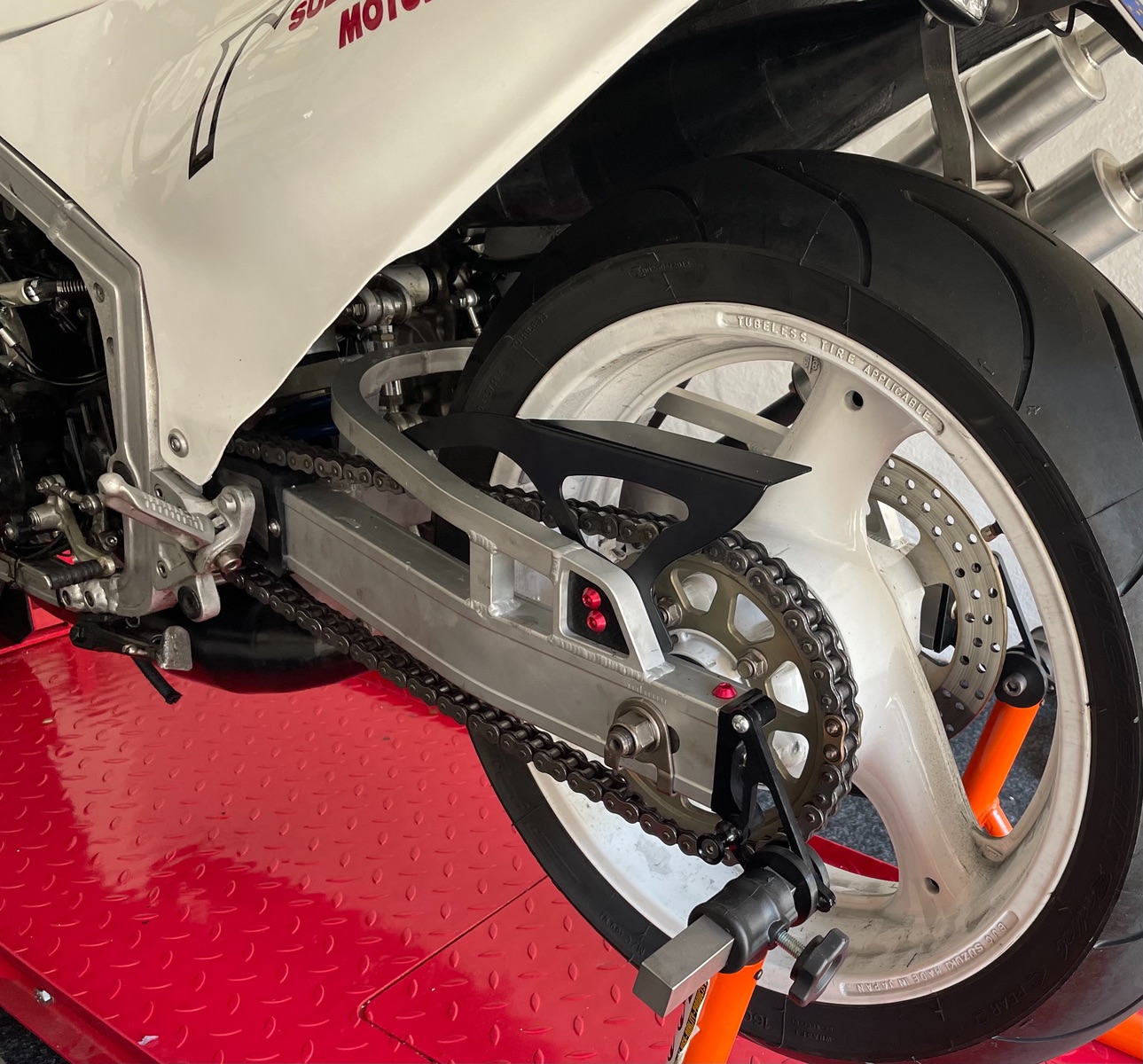

Habe im Winter eine verstärkte Schwinge eingebaut. 👍

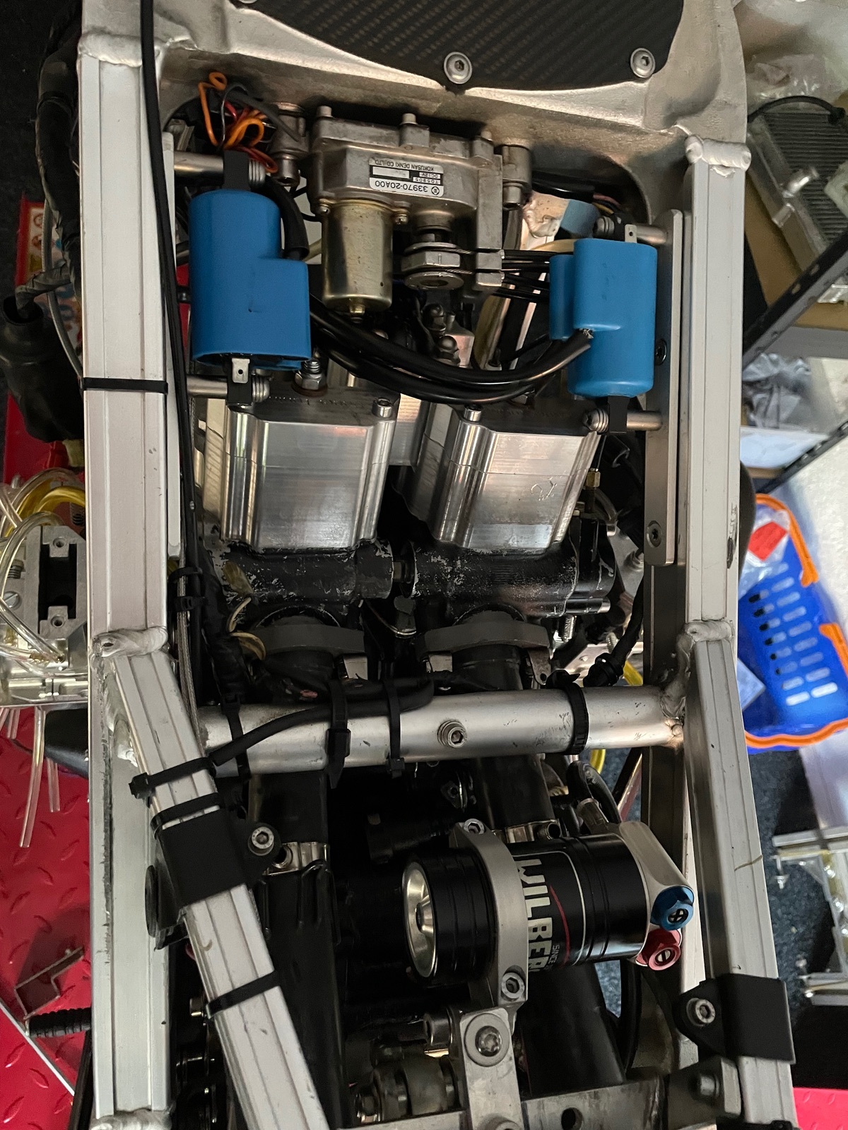

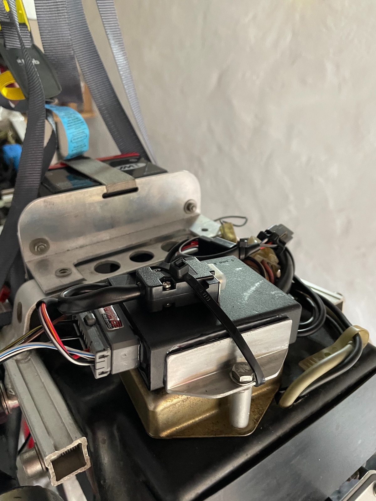

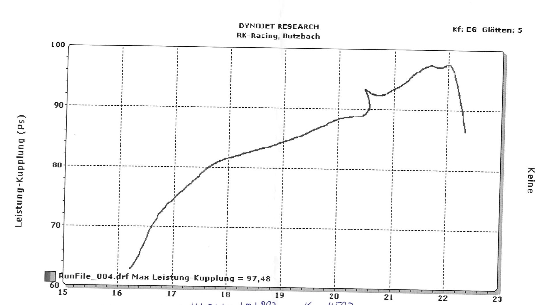

Neue Zündelektronik mit Zündgeber spendiert
Dreht jetzt sauber von 4000 bis 11500 hoch.

Cool, wer hat die Schwinge aufgeschweist?

Schwinge sieht super aus.

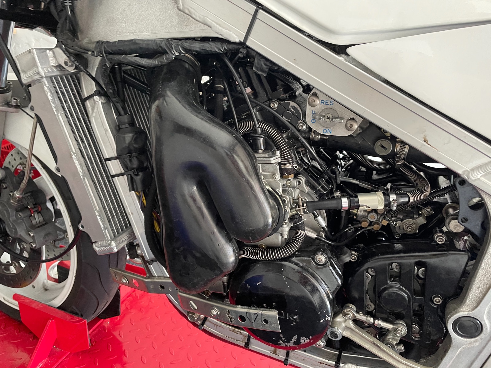

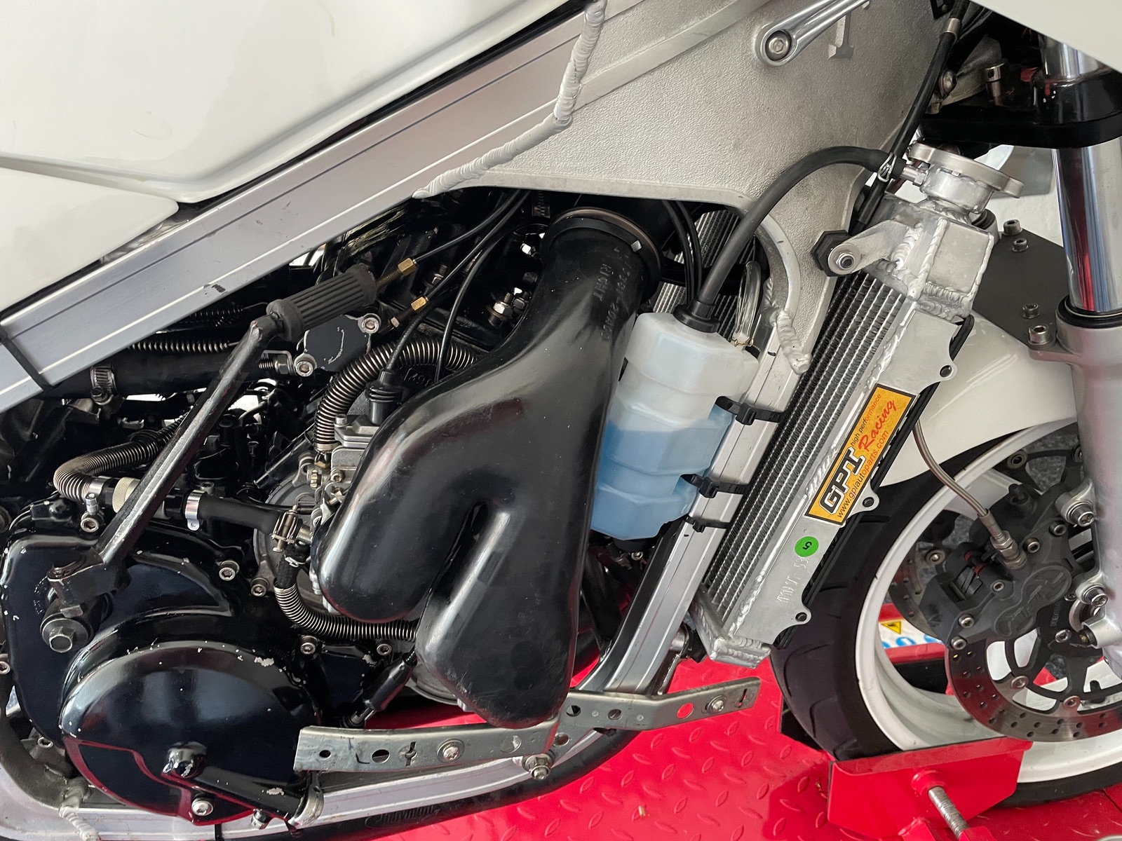

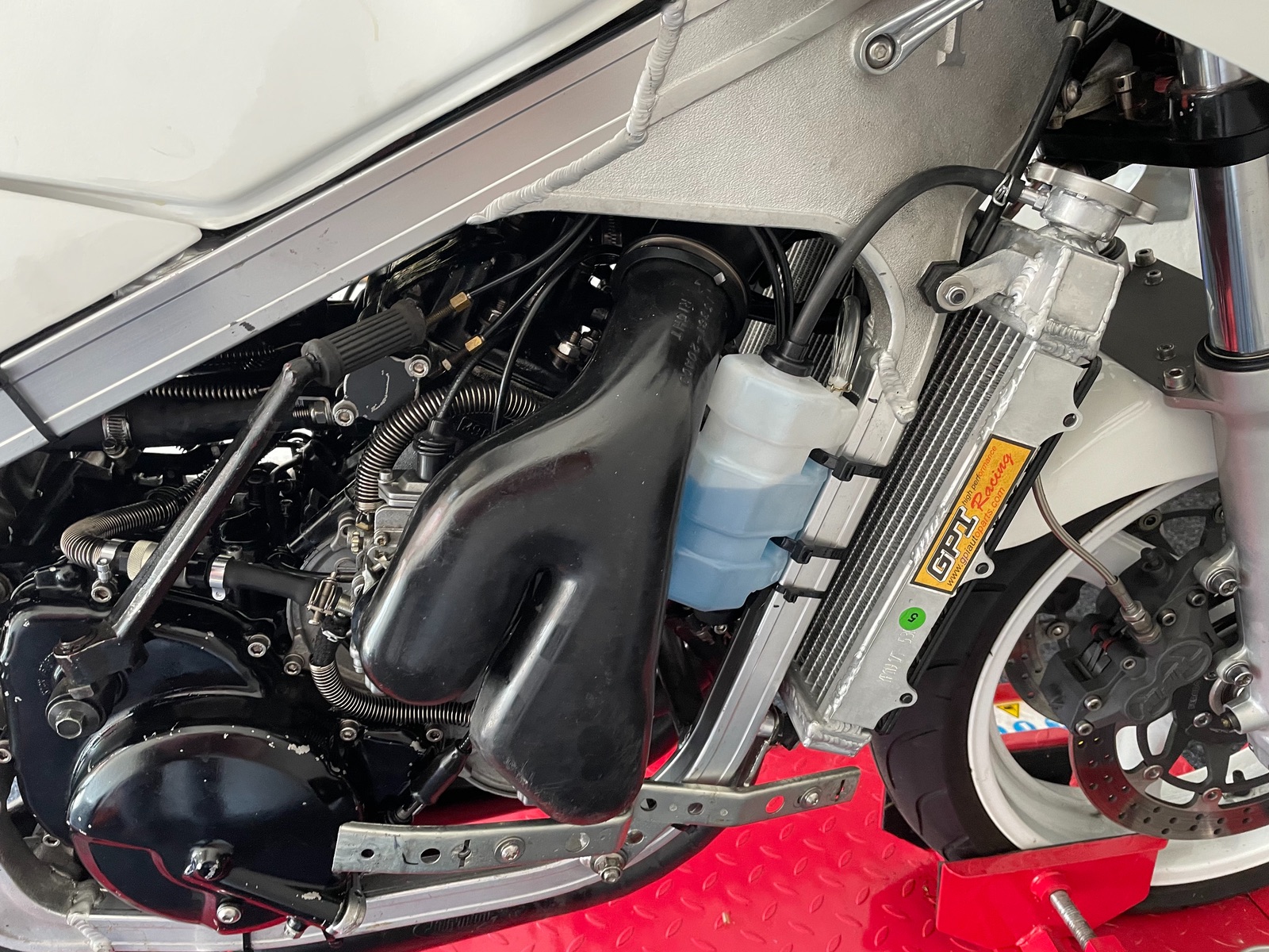

Passte der GPI Kühler Plug & Pray?

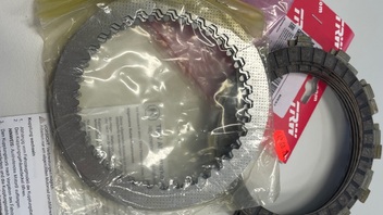

Was für eine Benzinkupplung hast du genommen?
Der Kühler passt tatsächlich direkt ohne Nacharbeit mit den original Gummipuffern. Die Wassertemperatur ist mit dem Thermostat der RGV 250 immer im optimalen Bereich.
Die Schnellkupplungen habe ich bei https://www.staubli.com anfertigen lassen.
