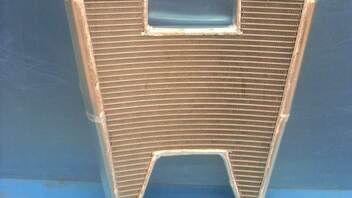

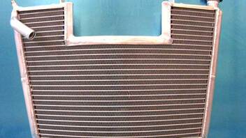

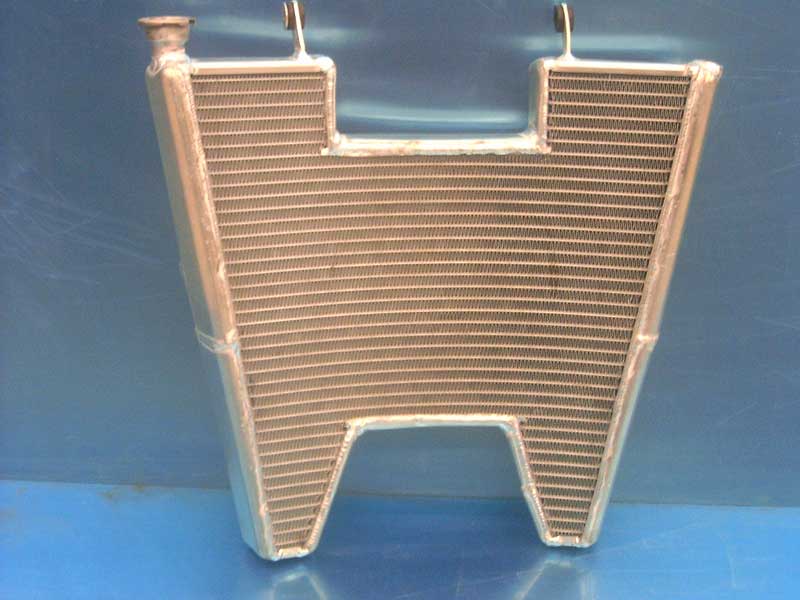

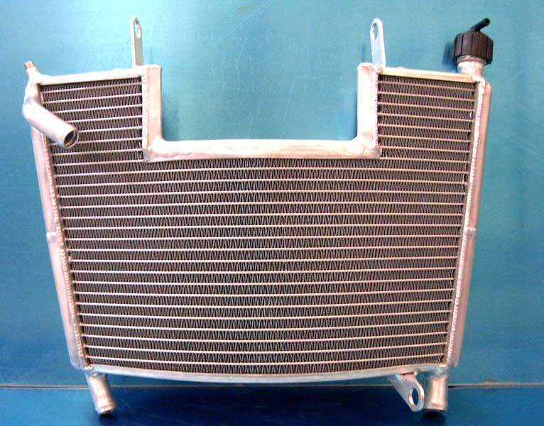

  • Ja. Z.B einen überdimensionierten Kühler wie den der R6, GSXR oder RSV4 :daumenhoch.
    Wird aber trotzdem eng, weil der Luftkanal nicht zu schmal sein darf.
    Besser wäre Kühler ausschneiden, Lamellen nach unten verbinden, zulöten und dann passts.

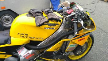

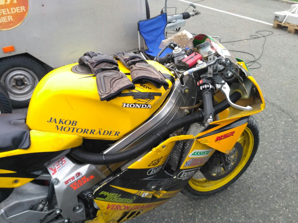

  • Heute erhielt ich einen netten Anruf aus dem nahen Deutsch-Belgischen Grenzgebiet. Der hier wohl bekannte Anrufer hat mir geraten genau die angestrebte Luftführung eben nicht zu bauen.
    Auch konnten wir das Thema Trennwand klären. Schlussendlich ist die Trennwand nur beim originalen LuFIKa wegen zu wenig Volumen relevant, spielt bei einer geschlossenen Airbox aber keine Rolle.
    Und bevor ich dann im neuen Jahr den Hobel zusammensetze gehts noch mal auf nen Kaffee in die Eifel, zur Abstimmung :D
    Danke auch an den eifrig mitlesenden Nachwuchs des Altmeisters :daumenhoch
  • Das lobe ich mir :daumenhoch :daumenhoch
  • Doch Luftführung. Aber nicht wie geplant über Kühler sondern über Alternativen. Z.B. durch den Lenkkopf
    Original von Manuel
    die Aprilia hattja dort schon 2 Kabelführungen die dafür geeignet sind :ichsagnix:
