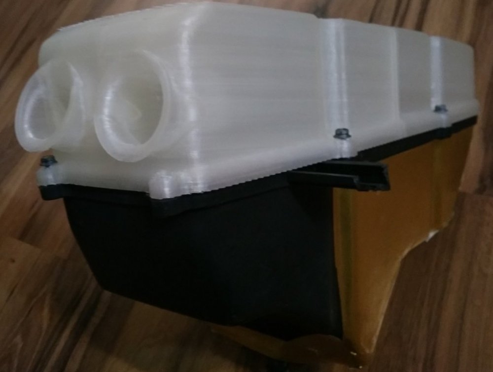

Hier mal ein Bild aus dem Link, Unterteil bleibt original, Oberteil 3D Druck. Soll demnächst auf einem Prüfstand getestet werden.
Ich habe auch schon überlegt sowas durch den 3D Drucker zu jagen. Aber dann mit anderem Schnorchel bzw. Anströmung.

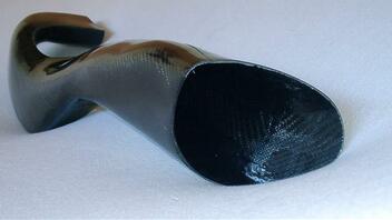

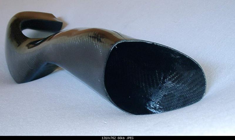

Mir schwebte anfang auch das TSR Prinzip vor wie abgebildet über dem Kühler.
Aber erstens verschwendet man die beste Kühlleistung (warmes Wasser steigt nun mal hoch), zweitens gibt es Leute, die damit Erfahrungen haben.
Und die besagt, dass jeglicher Mist, der vom Vorderreifen aufgewirbelt wird, in der Box landet.Wenn dann müsste man die Luftführung schon bis ganz vorne an die Verkleidung führen. Das passt aber nicht mit dem Original, weil der Vorderradkotflügel aufliegen würde beim Einfedern der Gabel.

Einen neuen LuFiKa-Deckel würde ich mir nicht bauen. Der beseitigt das Problem der Schrauberei genauso wenig wie die Anströmungsproblematik mit der warmen Luft.
Übrigens würde ich auch streng davon abraten ein paar Schläuche fest an den LuFiKa zu verbinden. --> Helmholtz-Resonator Prinzip. Die Länge der Röhrchen hat ihre Daseinsberechtigung.

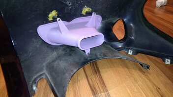

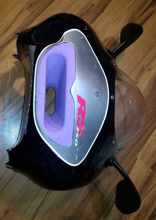

Wenn dann müsste man die Luftführung schon bis ganz vorne an die Verkleidung führen. Das passt aber nicht mit dem Original, weil der Vorderradkotflügel aufliegen würde beim Einfedern der Gabel.So geht's:
Wohl dem der nen 3D Drucker zur Hand hat
Dann muss man aber trotzdem am Kühler rumschnitzen.
