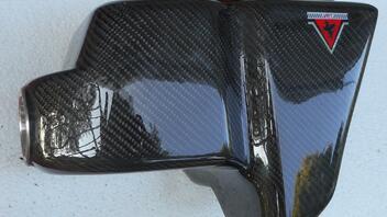

    Wenn Du ne Form hast, dann lass uns doch zur Not selbst was bauen. Ich wollte sowieso bald wieder ein Paar Formen für Fender und so herstellen. Dann bestell ich bisschen CFK mit und wir probieren das aus. :nixweiss:
    Aus gegebenem Anlass wäre ich dabei :biggrin:
  • Die "Heru-Kiste" (wo die Vergaser mit in der Box stehen) funktioniert nachgewiesen bis ~85PS an der Kurbelwelle (82,5PS an der Kupplung) recht gut.
    Der Ansaugschnorchel kann so schlecht nicht sein. Hat auch für die Aprilia RSA und RSW gereicht.

    Wohl dem der nen 3D Drucker zur Hand hat :respekt:
    Dann muss man aber trotzdem am Kühler rumschnitzen.
    Dafür brauchst du keinen 3D Drucker gibts als Nachbau der Honda NSR500V bei Sebimoto oder so. :teacher:
