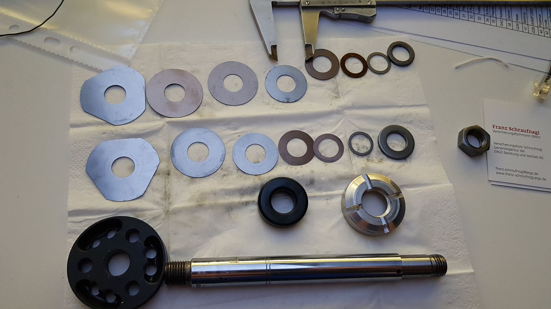

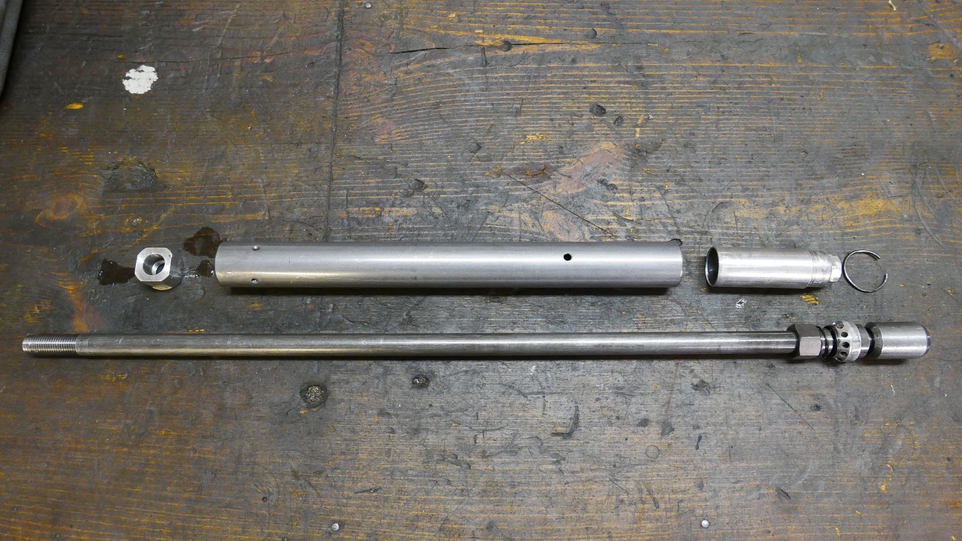

    Die LD01-Gabel hat übrigens nur Shims in der Zugstufe, in der Druckstufe wurde komplett darauf verzichtet.

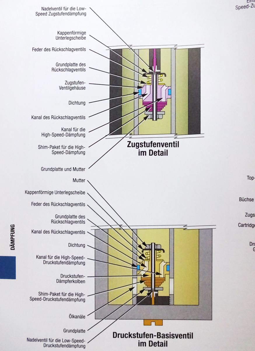

  • Die Grafik ist mMn nicht richtig, laut der wären die Shims ausschließlich für die Highspeed Dämpfung da. Da gibts sehr viel bessere Darstellungen, leider zumeist auf Englisch...
    Die ersten Shims beeinflussen massgeblich den Lowspeed bereich, in dem spielt sich auch ein großteil der Musik ab.
    Edit: Die Graphik ist von einer Gabel oder? Nur dort hab ich die Rückschlagventile bisher gesehn.
    Einmal editiert, zuletzt von Rs-fahrer ()
  • Wie ist den dann bei der LD01 Gabel die Highspeed Druckstufe gelöst?
    Haben die ein Federbelastetes Ventile als Bypass?

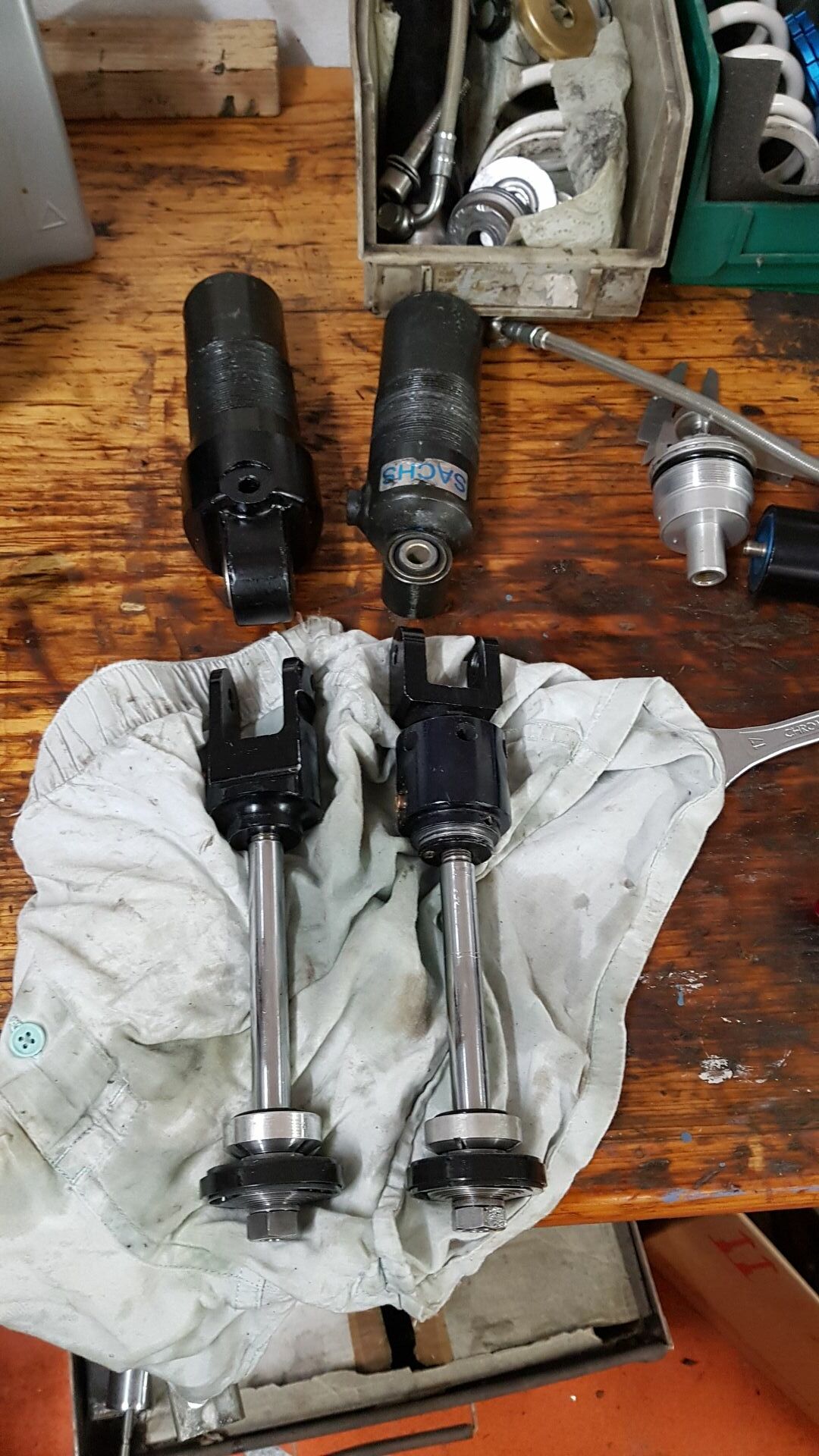

  • kann ich dir die Tage beantworten, hab grad zwei ld01 gabeln da aus denen ich eine machen darf für einen Freund
    Übergangsbereich..., von mir aus nenn es Middlespeed :grinning_face_with_big_eyes:
    Dir geht's bestimmt um die Dämpfungskurve, also um den Arbeitsbereich/Bandbreite des Dämpfers, was er halt kann, oder?
    Die Dämpfung über Bohrungen/Kanäle arbeitet immer progressiv (Dämpfungkurve steigt zu schnell an, zuviel Speed/zu schnell hart)
    Die Dämpfung über die Shims arbeitet hingegen linear (Verhältnis Speed/Dämpfung im Wirkbereich gleich).
    Ja genau, aber selbst viele Gabeln haben keine Rückschlagventile.

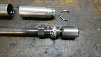

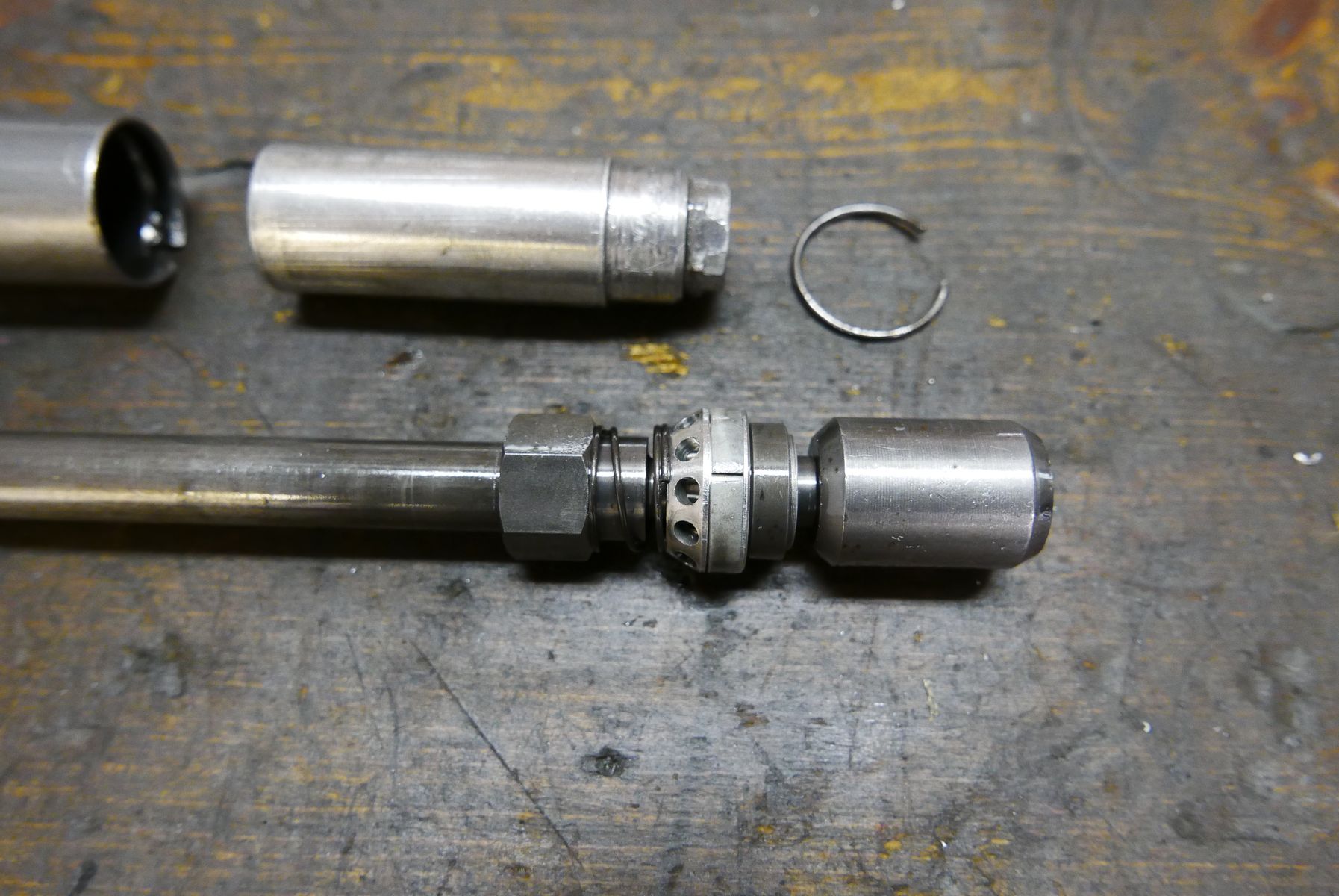

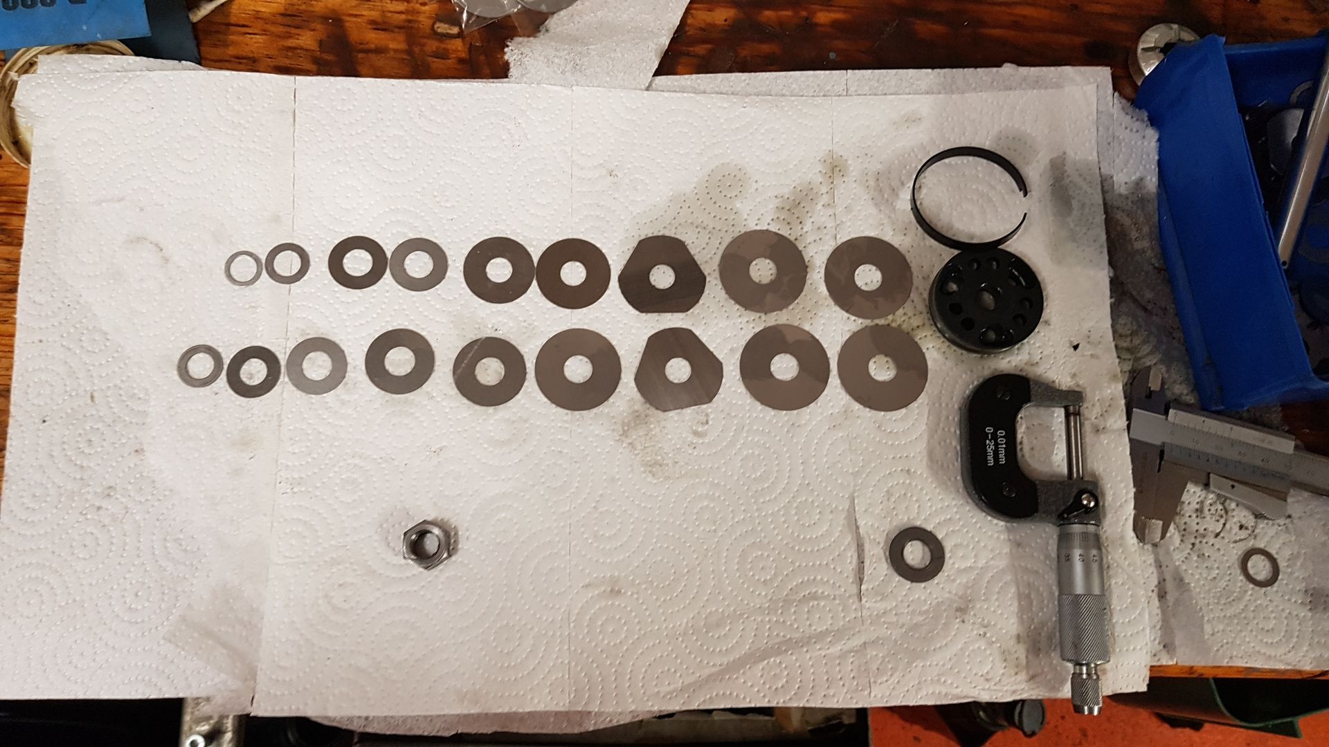

    Highspeed Druckstufe gibts dort keine, nur Lowspeed...is halt ne Lowbudget-Gabel.
    Aber die Lowspeed-Druckstufe funktioniert über eine Trennkolbenkonstruktion, der Kolben sitzt lose mit Feder auf der Dämpferstange und kann in eine Richtung abheben.
