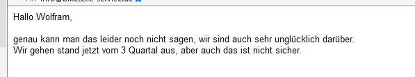

  • Gibt es Neuigkeiten zum Update der ABE für die RGV?
    Die Unbedenklichkeitsbescheinigung liegt vor, sollte die ABE doch irgendwann nachgezogen werden.
    Servus,
    gutes Stichwort, muss ich gleich mal nachhaken. Könntest du mir die UBB vlt. nochmal kurz zumailen, ich find die grad irgendwie nicht mehr :see_no_evil_monkey: Email siehe Signatur.
    Typhon - hier die Antwort von eben
  • Eintragen kostet Geld. Das sollte egtl. im Rahmen der ABE laufen. Ich würd mich erstmal doof stellen.

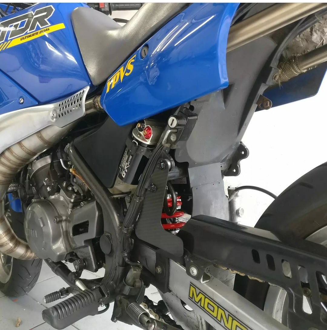

  • Meins ist perfekt, hab gleich noch nen zweites bestellt.
    Danke! schöne TDR!!

    Hallo hab/ wollte meins gestern verbauen aber muss noch eine ca 1mm Scheibe anfertigen da die untere Gabelaufnahme meines erachtens zu bret ist.. das originele passt da besser, wenn man das anziehen würde biegt es richtig zusammen, Haben das Problem andere auch ?
    Gruss
    Einmal editiert, zuletzt von chrisi337 ()
  • Ich habe davon bisher noch nichts gehört. Wie breit ist die Gabel denn innen?
    müsste 26,2mm sein und der Bolzen ist 25. Hab ne passende Scheibe angefertigt jetzt ist es Perfekt,
    Federbein selber sieht Hammer aus (Verarbeitung)
