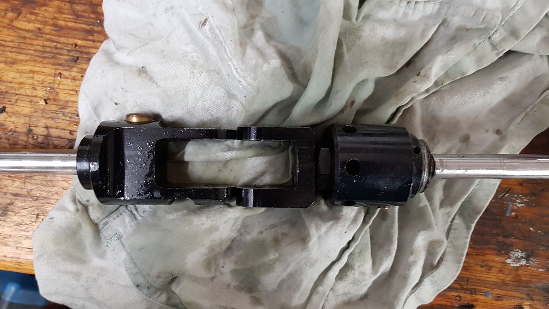

Breite 26mm passt eigentlich, das ist die Werksangabe. Evtl. hatte deinen Bolzen schonmal wer in Bearbeitung? Egal, passt ja jetzt ![]()

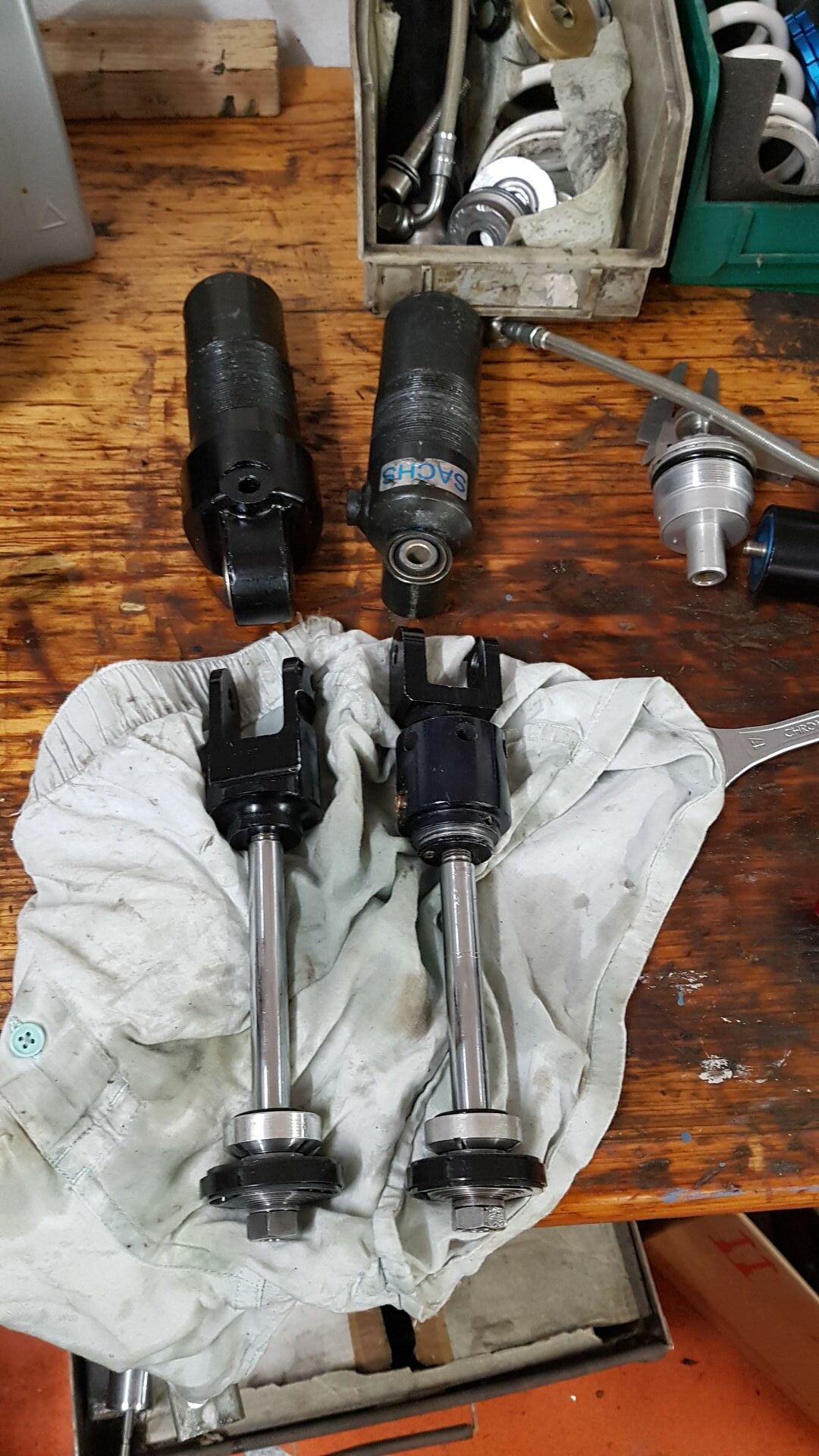

Original Federbein hat ein innenmass mit dem Messschoeber von 25.6mm zumindest bei mir, aber ja jetzt passts :) Danke das werd ich haben !
Wir durften heute ein 1 Jahr altes "tolles" aber leider schon funktionsloses Wilbers gegen so ein Budget-YSS-Federbein austauschen. Da war innerhalb der Gabel auch genug Platz um die beiden Scheiben dazwischen zu stecken. ![]()
