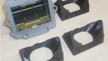

Ich hole das mal wieder hoch, anstelle von Kaltmetall könnte man das auch in 3D-Druck ausführen, aber lohnt das
Die Tassinari hat das ja auch und das ist gut so. Es müssen ja nicht immer 2 PS daraus erwachsen. Oft ist es schon so, das man den Motor vom Ansprechverhalten her direkter macht. Ein großer Raum muss ja erstmal "überwunden" werden....reduziert man diesen Totraum wird alles direkter. Stimmt der Ausschnitt von der Einlage auch mit dem Durchmesser des Vergasers überein und behindert nicht die Strömung, sondert leitet die noch sauberer als vorher, sollte alles ok sein.
Es wird in jedem Fall die Gasannahme verbessern.
