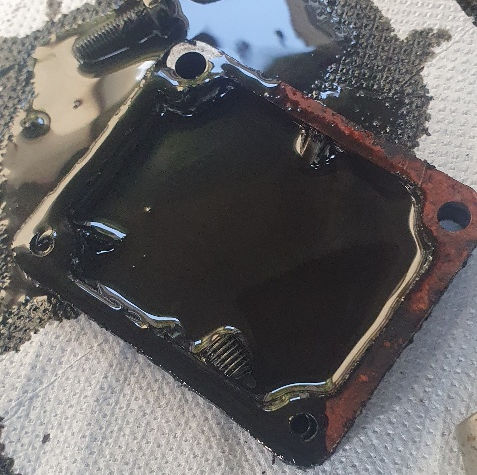

  • Da ist der Corpus Delicti.
    Da hat wohl irgendwer nich richtig festgezogen :aha:
    Ganz schön viel Öl für pi mal daumen 500 -600 Km
