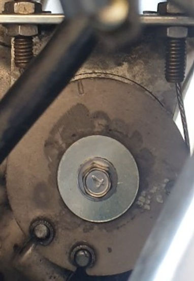

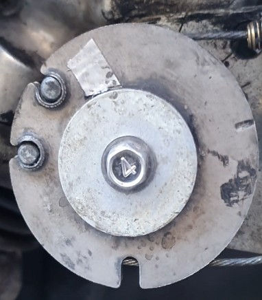

  • Bau mal die Verkleidung ab und prüfe im Stand ob die Auslasssteuerung auch wirklich voll auf zieht, vielleicht hakt da irgend was.
    Bei etwa 10.000 U/min wird normalerweise die letzte Stufe aufgezogen.
    Mit dem grauen Kabel lässt sich nur die mittlere Stufe anfahren, welche ab ca. 7500 U/min greift.

  • Wäre auch meine Vermutung, der Schieber macht die letzte Stufe nicht frei...

  • Aber was könnte bei den Schiebern klemmen? :nixweiss:
    Theoretisch alles was sich in irgendeiner Weise bewegt :grinning_face_with_big_eyes: .
    Aber mach dir darüber jetzt noch keinen Kopf, prüfe erstmal ob das überhaupt der Fall ist.
    Nicht so sehr in Gedanken verlieren und strukturiert vorgehen.
    Bin gespannt wo der Fehler liegt.

  • Danke für die Tips von euch.
    Also beide Schieber öffnen beide Stufen.
