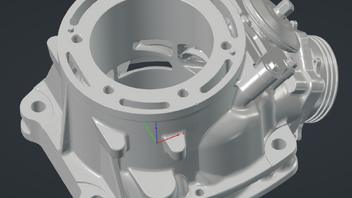

  • wieso gehen die alle auf Crosserzylinder, anstatt die direkt neuzubauen? Bei dem Invest und dem Preis fällt die Enwticklung der Form nicht mehr ins Gewicht.
    Die plant man mit CAD, druckt die ersten in Lasersinter und fertig ist der Lack für den Test. Kann man doch mittlerweile alles simulieren. Es müssen ja keine 180 Pferde rauskommen. Das wäre sowieso unfahrbar ohne Elektronik.
  • ne Wou, ich hab schlichtweg NULL Zeit. Ich mache zu viel anderen Kram. Aber ich kenne da jemanden aus Welchenbach, der kann Lasersintern und auch Zylinder konstruieren. Und der könnte glatt die Steuerzeiten einer NSR500 v2 bereitstellen. :face_savoring_food:

  • Ich weiß garnicht was ihr habt - BRC macht eigene Zylinder die nix mehr mit dem Enduro/MX Zeug aus der Serie gemein haben. Ist zumindest bei deren 500ccm Kits so und sowas hatte ich schon in der Hand und unter dem 3D-Scanner.
    Der Rest benutzt einfach Enduro/MX Zylinder weil verfügbar.
