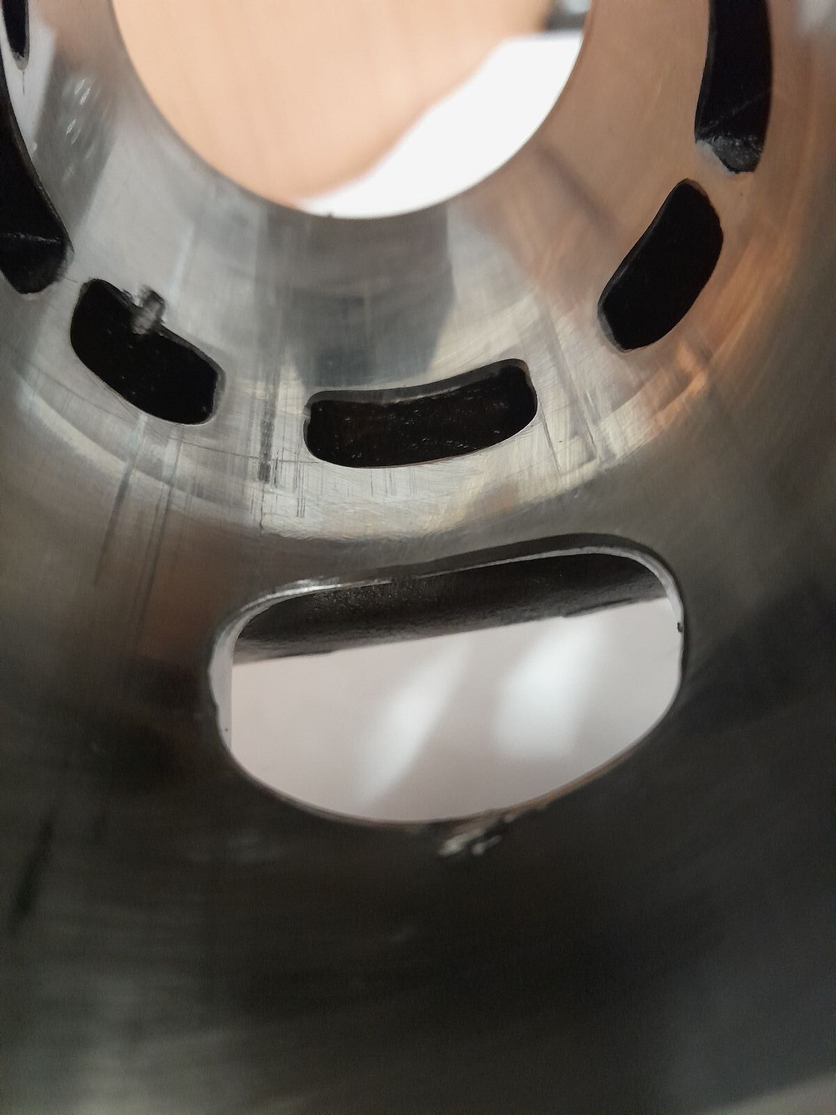

Der gleiche Ablauf bei mir nur mit Meteor Kolben.
Nach nur 100 Kilometer fest. Laut Grün bin ich selbst schuld, lag an meiner Fahrweise!
Jetzt wieder mit Wössner Kolben unterwegs bis jetzt alles schick.
Mein Meteor-Kolben hat auf der ersten Fahrt geklemmt. Ich musste zur Arbeit und es war herzlich kalt. Ich hätte besser den Kühler abgedeckt. Dann habe ich die Klemmspuren beseitigt und dann hat er noch zweimal geklemmt und jetzt kann ich ihn wegwerfen.

Anlaufscheiben sind drin, an der Kurbelwelke/Pleul hatte ich damals gar nichts gemacht, da ich dachte das die noch gut ist.
Ich brauchte auch keine Ausgleichscheiben einsetzen.
Axialspiel war in der Toleranz und Höhenspiel war/ist jetzt auch nicht zu spüren.
Allerdings hatte ich keine Möglichkeit kurbelwellenschlag zu messen...
chris5100 wie groß ist das Spiel zwischen Anlaufscheibe und Kurbelwellenwange?
liegt zwischen 0.85 und 0.9mm
das ist zu viel. Mess bitte die Welle am Pleuel von Wange aussen nach Wange aussen.
Im rep.handbuch steht doch pleuellager axialspiel 0,6-0,927mm verschleißgrenze max. 1,3mm
Außenmaße Wange zu Wange ist 49,1mm
Dein Spiel ist zu groß und der Bolzen unten wird eingelaufen sein so das dein Pleuel zuviel kippspiel hat.
Das sieht man schön an den Spüren am Pleuel
49,1mm ist nicht perfekt und fürt auch noch dazu

unterm Strich:
-Zylinder + Kolben neu, bzw. Zylinder schweissen und beschichten lassen
-KW mindestens neues Pleuel
-KW Lager neu, Simmeringe, je nach dem was alles so im KW-Raum rumflog, würde ich bei dem Aufwand auch fast direkt nochmal neu machen
Krümmer reinigen/spülen
