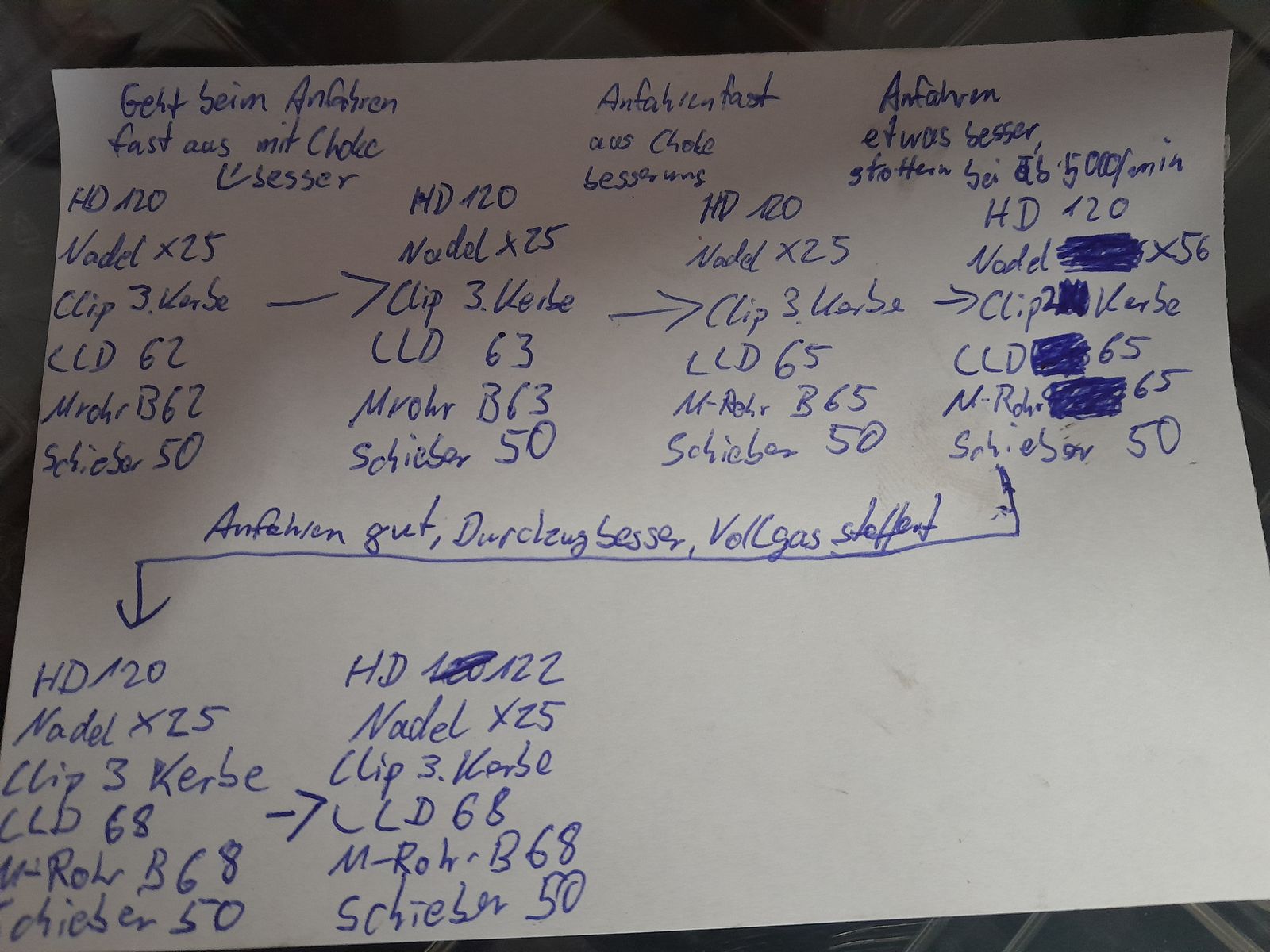

    Jetzt nochmal 40km mit neuem Zylinder gefahren und den Vergaser gefühlt 50 mal aus und wieder eingebaut.
    Die ausschlaggebende Verbesserung trat beim Einbau der 68er Leerlaufdüse ein.
    Zwischendurch die Nadeländerung von x25 auf x56 war eine Vollkatastrophe...
