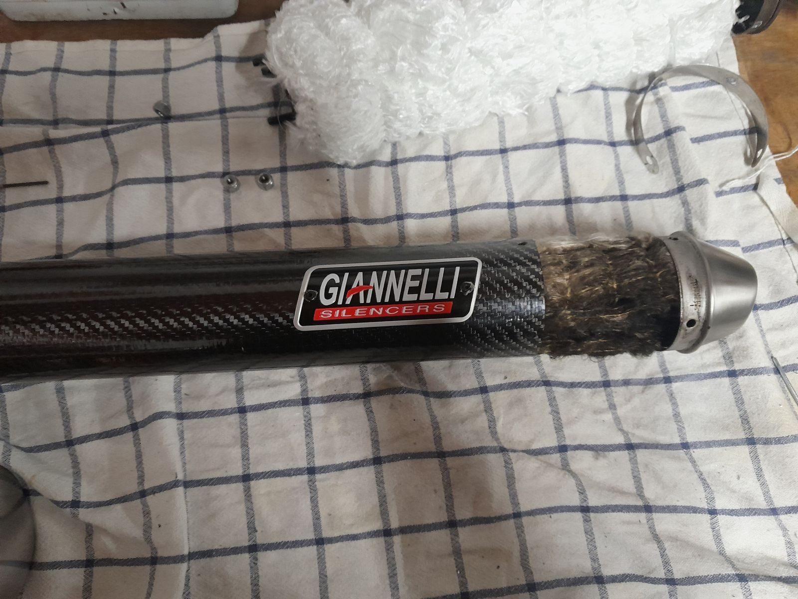

    fällt mir grade ein, falls einem die e nr egal ist, bräuchte man nur das giannelli Schild aufbohren und einmal gedreht (auf Kopf) wieder festnieten+ die Hülle aufbohren, verdrehen und wieder festnieten dann sitzt das Schild an der richtigen Seite.
