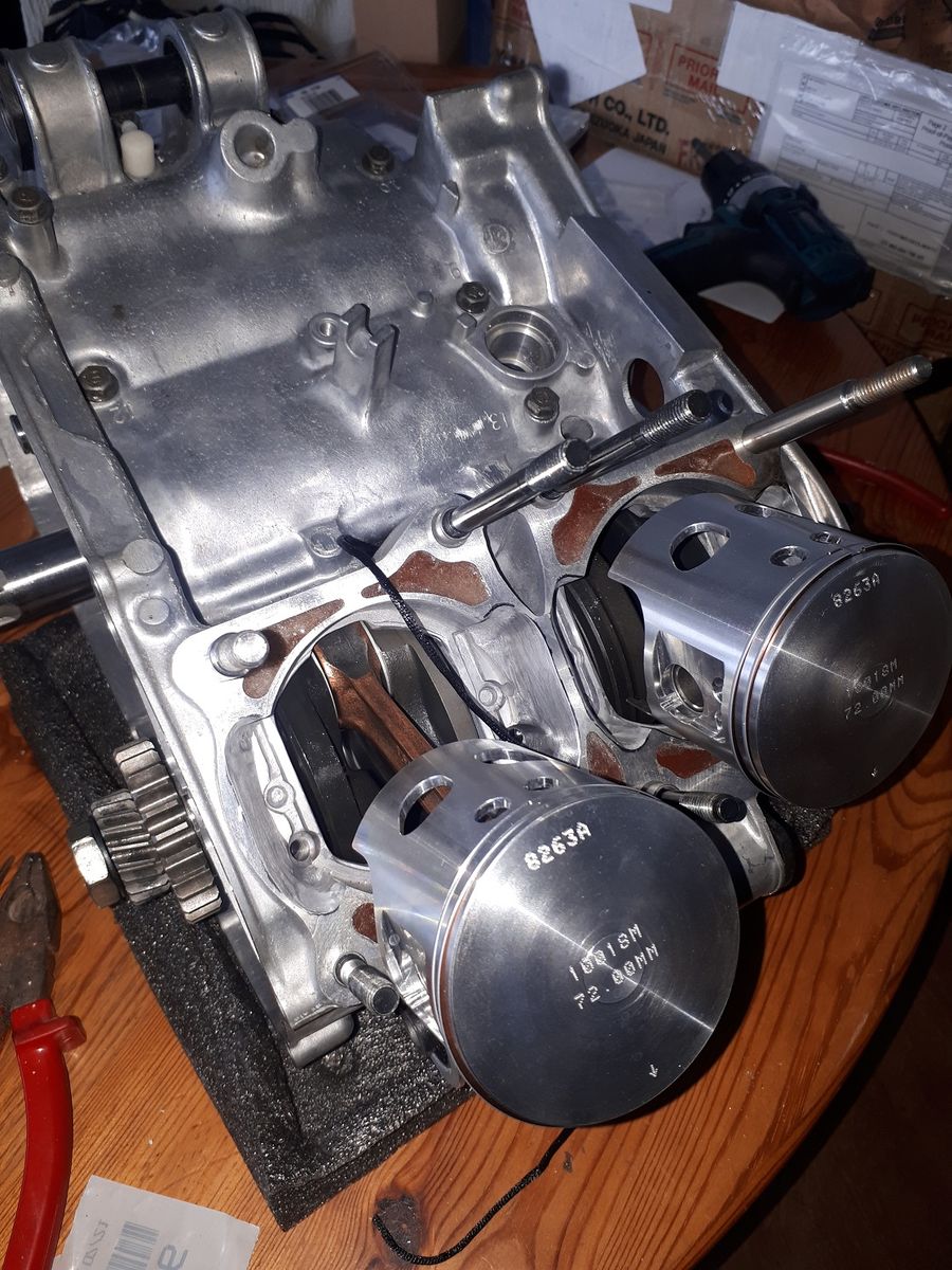

Welche Verdichtung wird denn angestrebt? Ist der Zylinder ein Cub oder ein Serval?

Genau aus dem Grund habe ich die ball bearing lockup Kupplung gewählt , um keinen größeren Motorseitendeckel montieren zu müssen.
Der Zylinder ist ein Cub und die Verdichtung wurde so gewählt das ich mit 102 Oktan fahren kann.
Was soll das den heißen? Wenn du gezwungen bist 102 oktan zu fahren, wird das nicht lange halten. Ich denke wenig Verdichtung und dafür eine straffe Zündkurve wäre der bessere Weg.

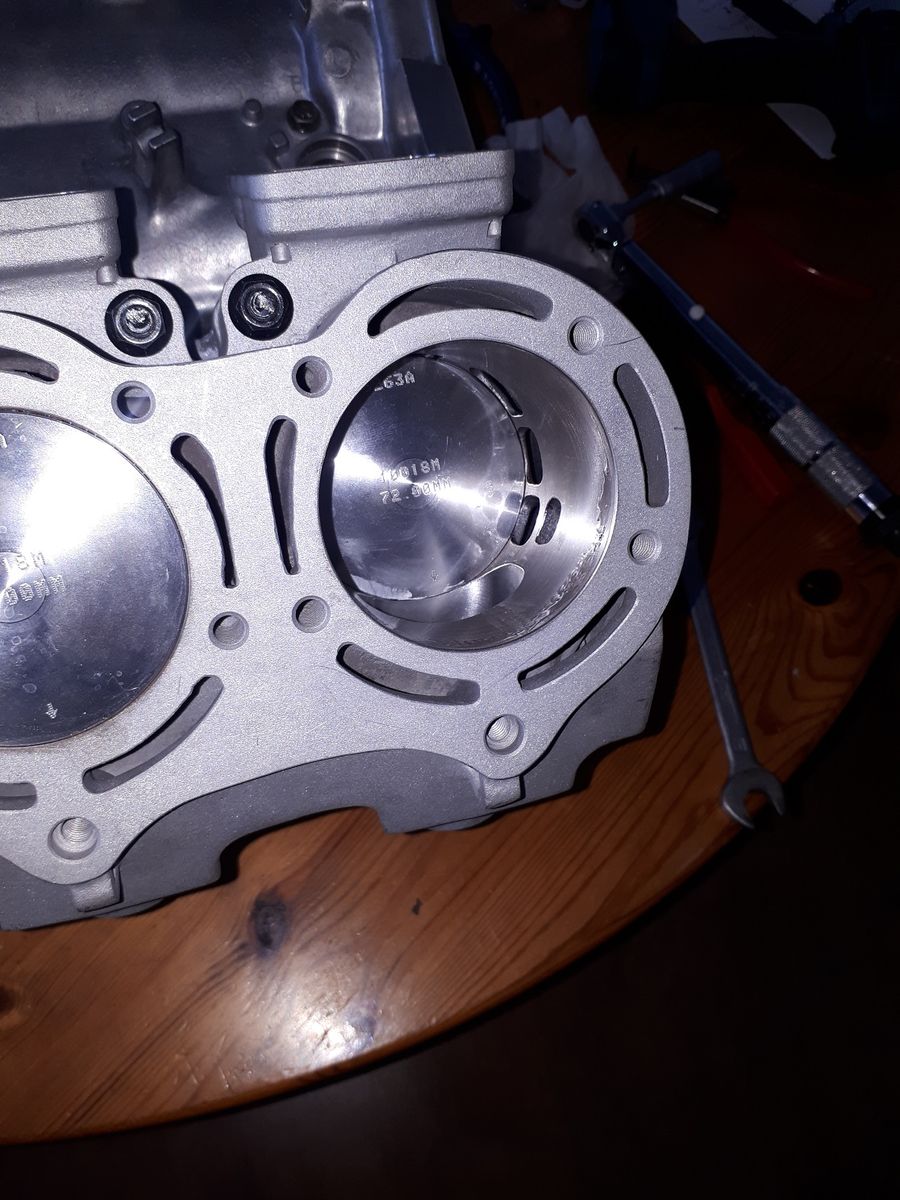

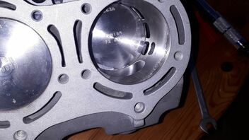

Du hast was vom 30ccm kalotten geschrieben. Das erscheint mir wiederum sehr viel Volumen (8,3:1). Mit geometrischen 10,5 - 11:1 fährst du safe.
Ich habe noch mal gemessen und gerechnet , ich komme bei 10,05 :1 raus. Also perfekt.

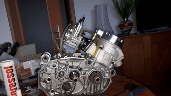

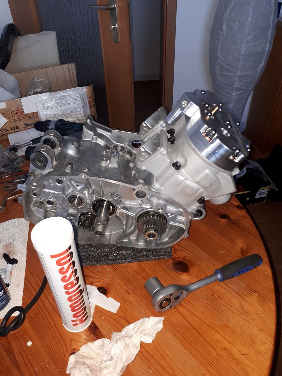

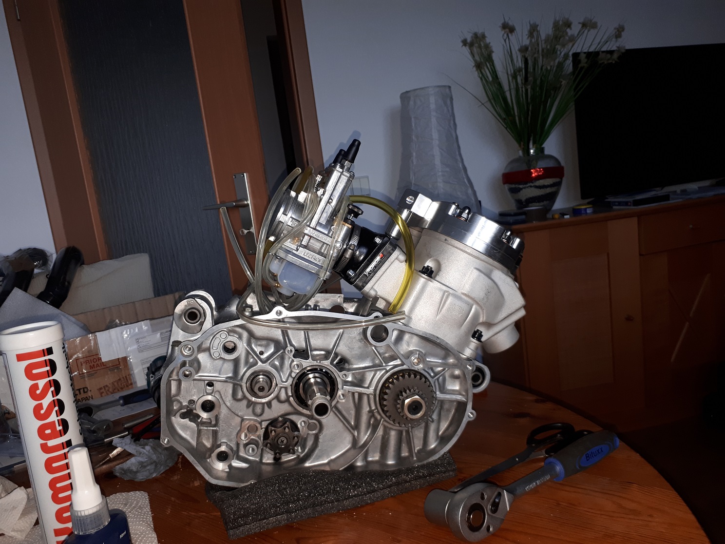

Habe den Motor zusammen gebaut. Verdichtung 10,05 ; 1 und Squish 0,95 mm.

was ist das für ein Motorgehäuse und was hats gekostet?
Gruß Richard
Moin Richard , das ist ein neues Yamaha Banshee Gehäuse , Kostenpunkt knapp 1000$.
