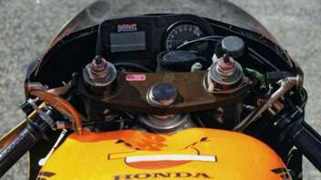

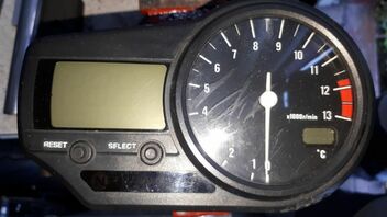

Die kleinen Dinge an so einem Projekt machen einem mehr Kopfzerbrechen als die Großen. Als ich vor der Wahl eines Drehzahlmessers stand ,fiel die erste Wahl auf einen Scitsu Drehzahlmesser. Als ich dann aber die Verkleidung grob anpasste fiel auf . soviel Platz ist da nicht.
Erstmal ein Bild von einem NX6 Drehzahlmesser gesucht.
Man sieht , nicht nur einfach ein Rundinstrument und zudem eine sehr flache Einbautiefe. Das hieß keine Scitsu Drehzahlmesser und etwas anderes suchen.

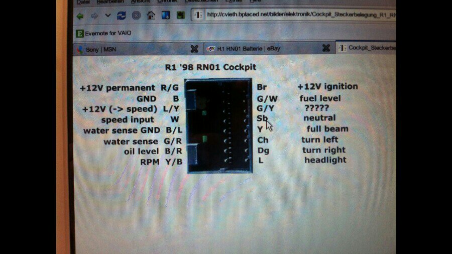

Nach mehreren langen Winterabenden fand ich in einem englischen Zweitaktforum dieses formschöne Instrument.
mit der dazu gehörenden Pin Belegung
Gleich so ein Cockpit samt Cockpitkabelbaum besorgt.

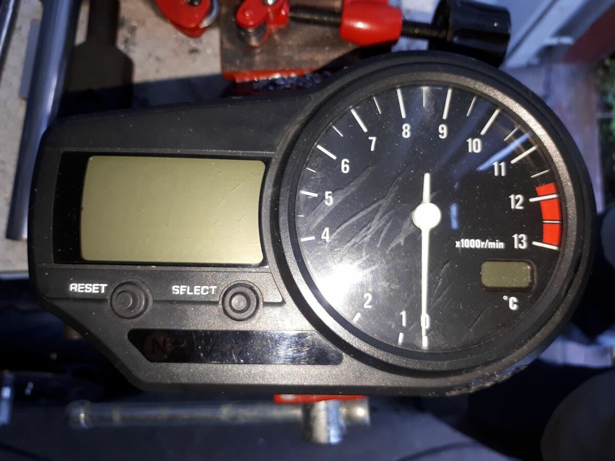

Vor ein paar Monaten fragte ich hier im Forum an, ob man die EGT Anzeige in eine Amatur umprogrammieren kann. Das war der Grund.
Welches Instrument ist das?
Yamaha R1 RN04
