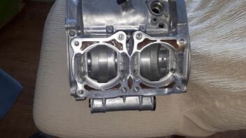

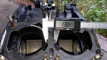

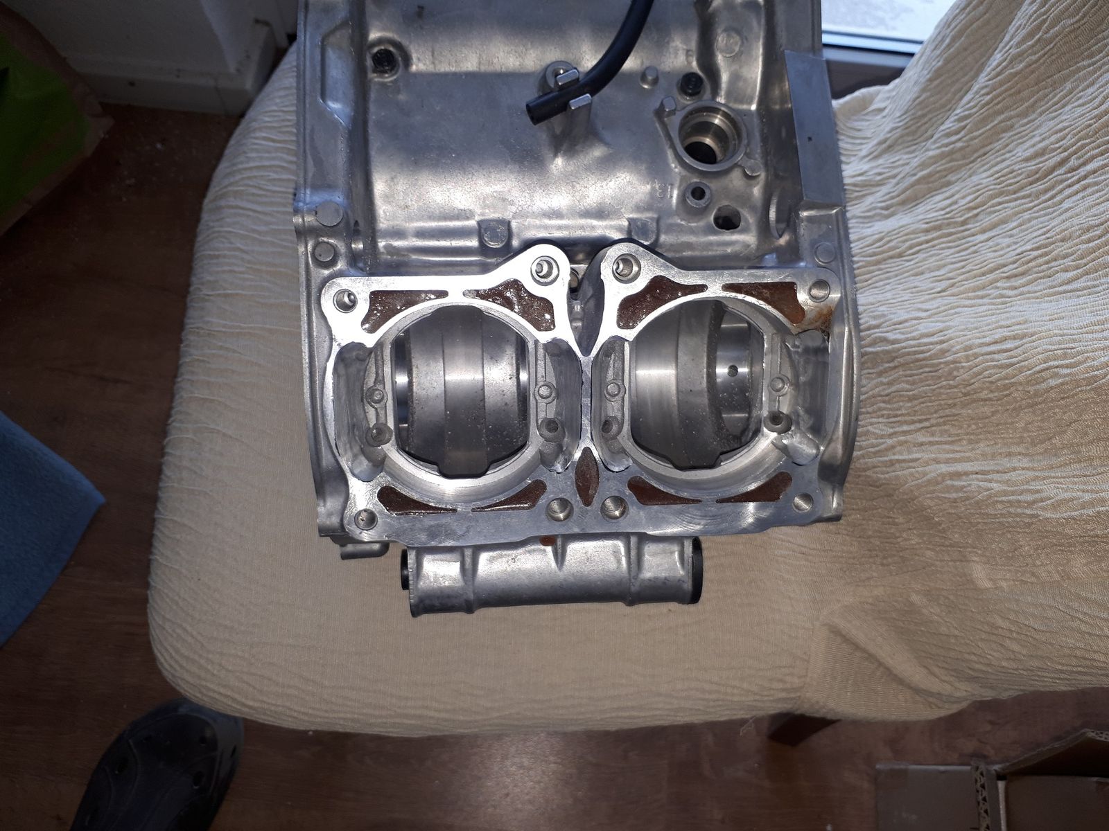

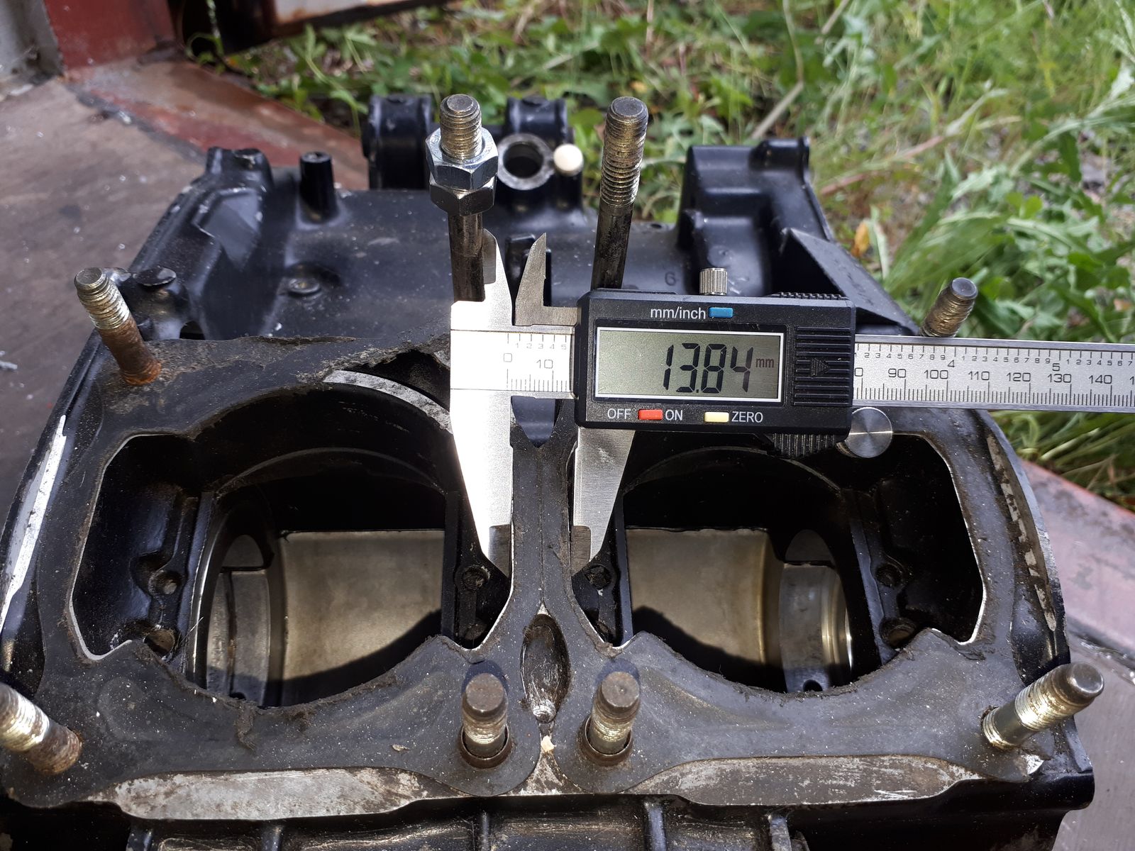

Das Gehäuse musste wegen der Kurbelwelle bearbeitet werden.
Deine Eigenbau 500er ist genau mein Ding besonders was den Motor betrifft.
Was muß man am Gehäuse tun um die nette Welle da rein zu stecken?
Wie groß ist der Motor?
Der Zylinder paßt von den Steuerzeiten zu der Kurbelwelle?
Beim Gehäuse muss für das untere Pleuellager ein Steg ausgefräst werden damit sich die Welle drehen kann. Für die Zylinder muss das Gehäuse aufgebohrt werden und die Zylinderüberströmer im Gehäuse angepasst werden.
72 mm Bohrung x 61 mm Hub = 497 ccm , Den Motor bekommt man auch in ein 4L0 oder luftgekühltes Fahrwerk.
Die Zylinder sind für die +7 mm Welle gemacht.
Original 1WW Gehäuse
Das neue Gehäuse
In den nächsten Wochen werde ich den finalen Aufbau machen.Damit ich bis Mai fertig werde.
