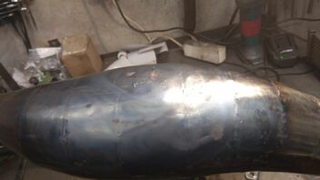

  • Hier ein Beispiel von Ronalds Arbeit:

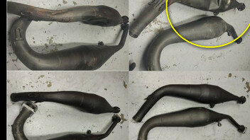

    Das sind meine Birnen.
