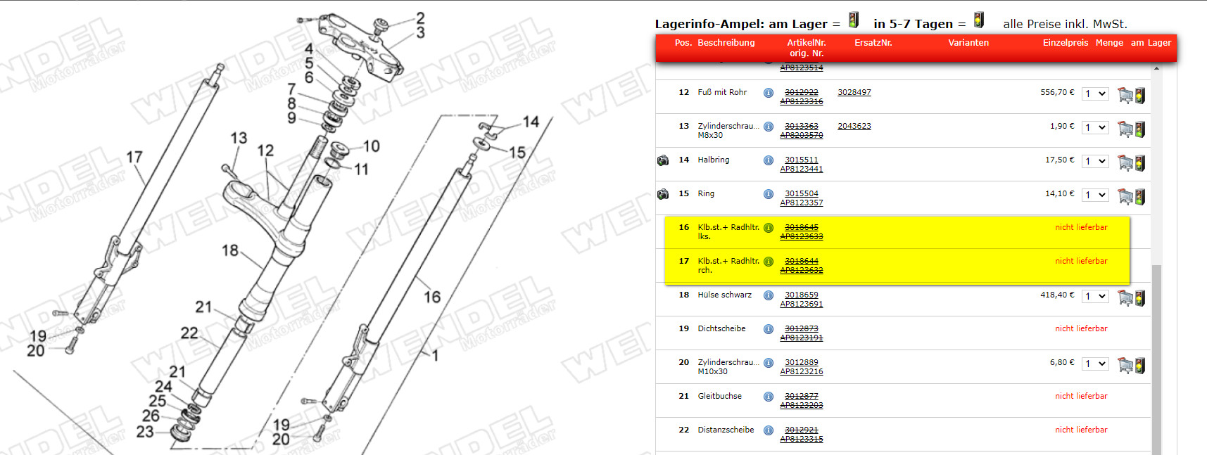

• In der Bucht gibt es doch genug Gabeln zum Aufarbeiten
    Weit draußen in den unerforschten Einöden eines total aus der Mode gekommenen Ausläufers des westlichen Spiralarms der Galaxis leuchtet unbeachtet eine kleine gelbe Sonne. :smiling_face_with_smiling_eyes:

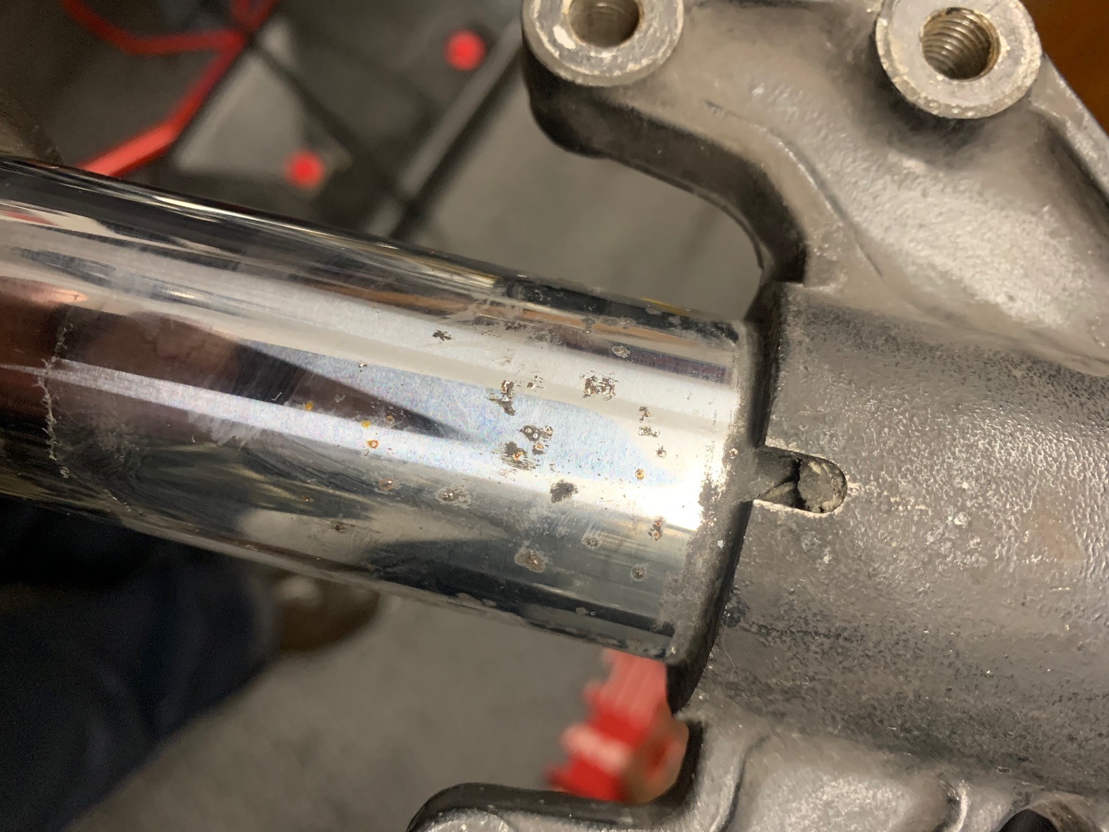

    Geb ich dir recht
    Es muss nur eine sein wo die standrohre heil sind.
    Und man glaubt es kaum, die Händler dort schreiben oft gar nicht zurück wenn man danach fragt

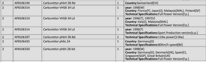

    Diese MP00 war eigentlich nicht für den deutschen Markt bestimmt. Dafür gibt es drei Hinweise:
    1) Die MP00 wurde in D nicht typgeprüft. In Verzeichnis vom KBA taucht zwischen Mitte 1994 (GS) und Mitte 1997 (MP01) keine offene RS 125 mit mehr als 11kW auf.
    2) Im Ersatzteilkatalog 332T für die MP von 1996-1998 wird der 34er Vergaser (=MP00) als Standardteil für die offenen Versionen für die Länder Italien, Malaysia, Frankreich, Japan Finnland genannt. Dorthin wurde die MP00 wohl verkauft. In D "eigentlich" nicht.
    3) In D lief bis ca. 1998 noch die GS als ab Werk offene Version

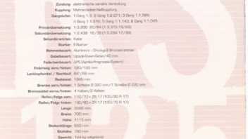

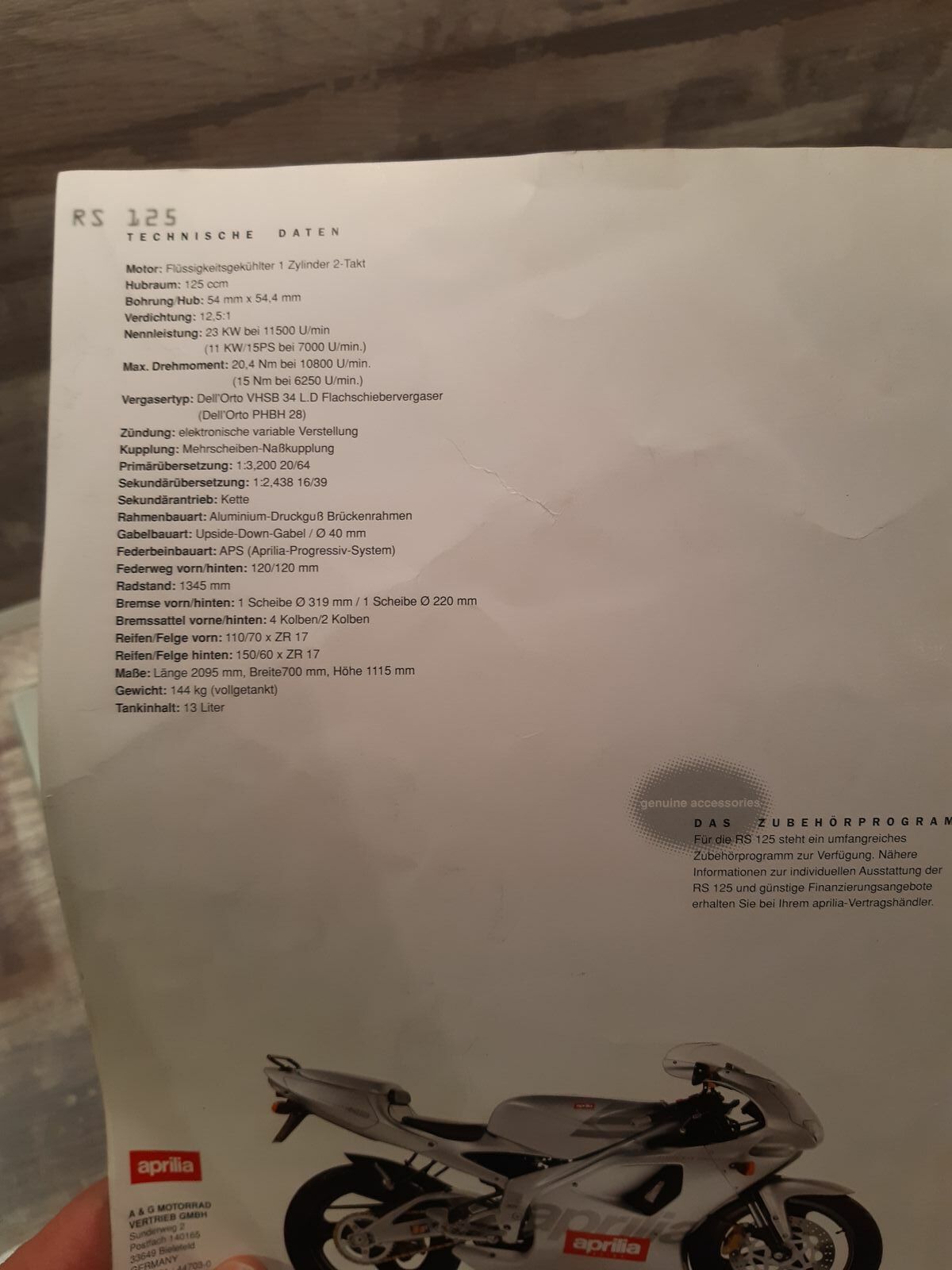

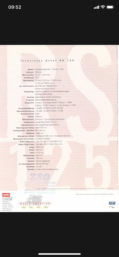

    Noch ein kleiner Hinweis zum Prospekt von 1996:
    Aprilia hatte 1996 in D folgende RS125 Varianten im Angebot
    -offen GS 23kW
    -MPA0 11kW
    -MPA1 5kW (80km/h)
    D.h. es kann gut sein, dass das Bild eine MPA zeigt, die technischen Daten für's offene Modell (23kW/11500) aber tatsächlich die GS beschreiben.
    P.S. ich habe mir diese Infos auch aus dem Netz gezogen. Muss also nicht alles zu 100% stimmen. Wenn nicht bitte gerne korrigieren. Das Gesamtbild aller Infos, die ich so gefunden habe, passt aber eben sehr gut zusammen.

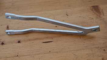

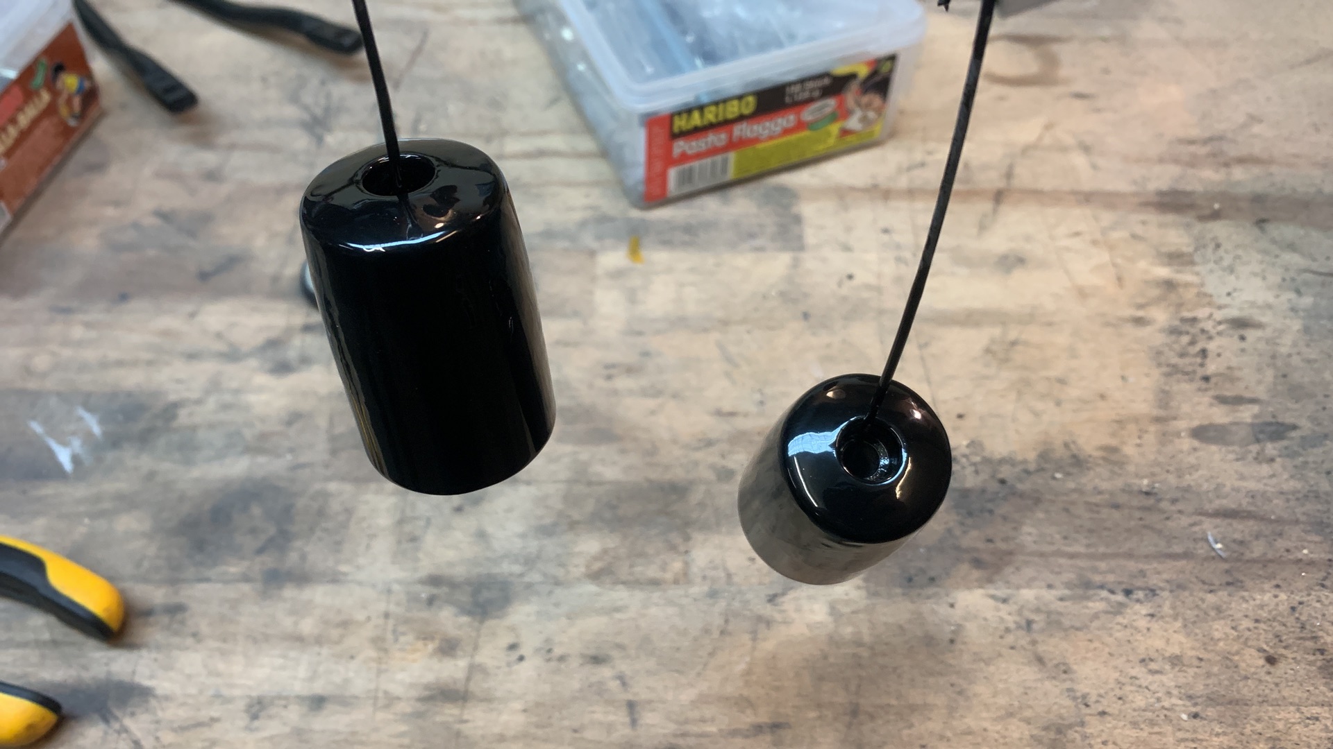

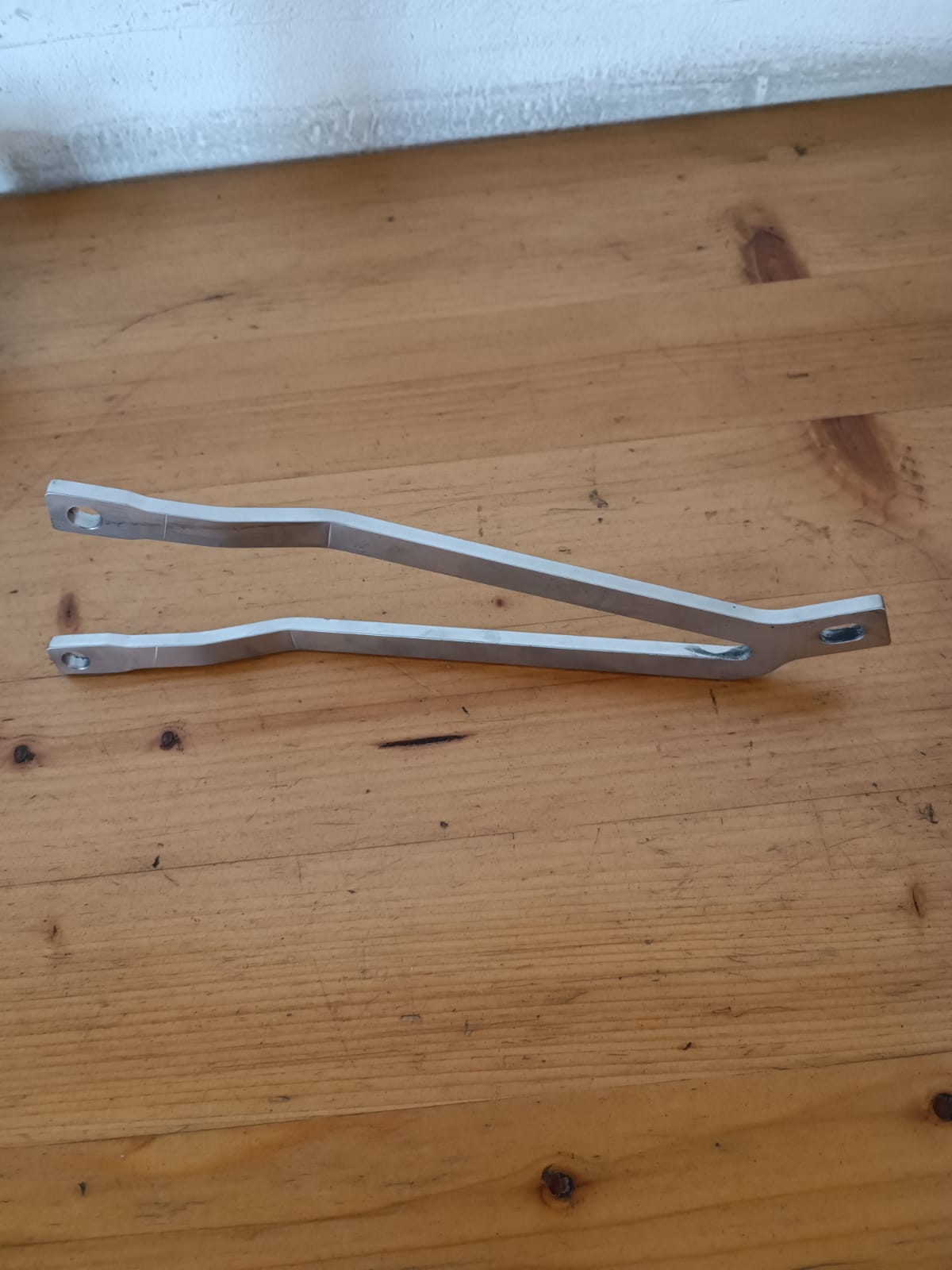

  • Hab mir einen Halter fertigen lassen,
    Um die hinteren Soziusrasten zu demontieren.

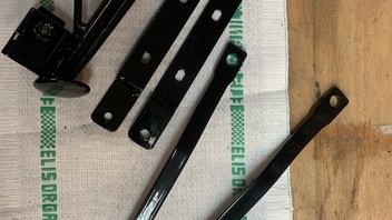

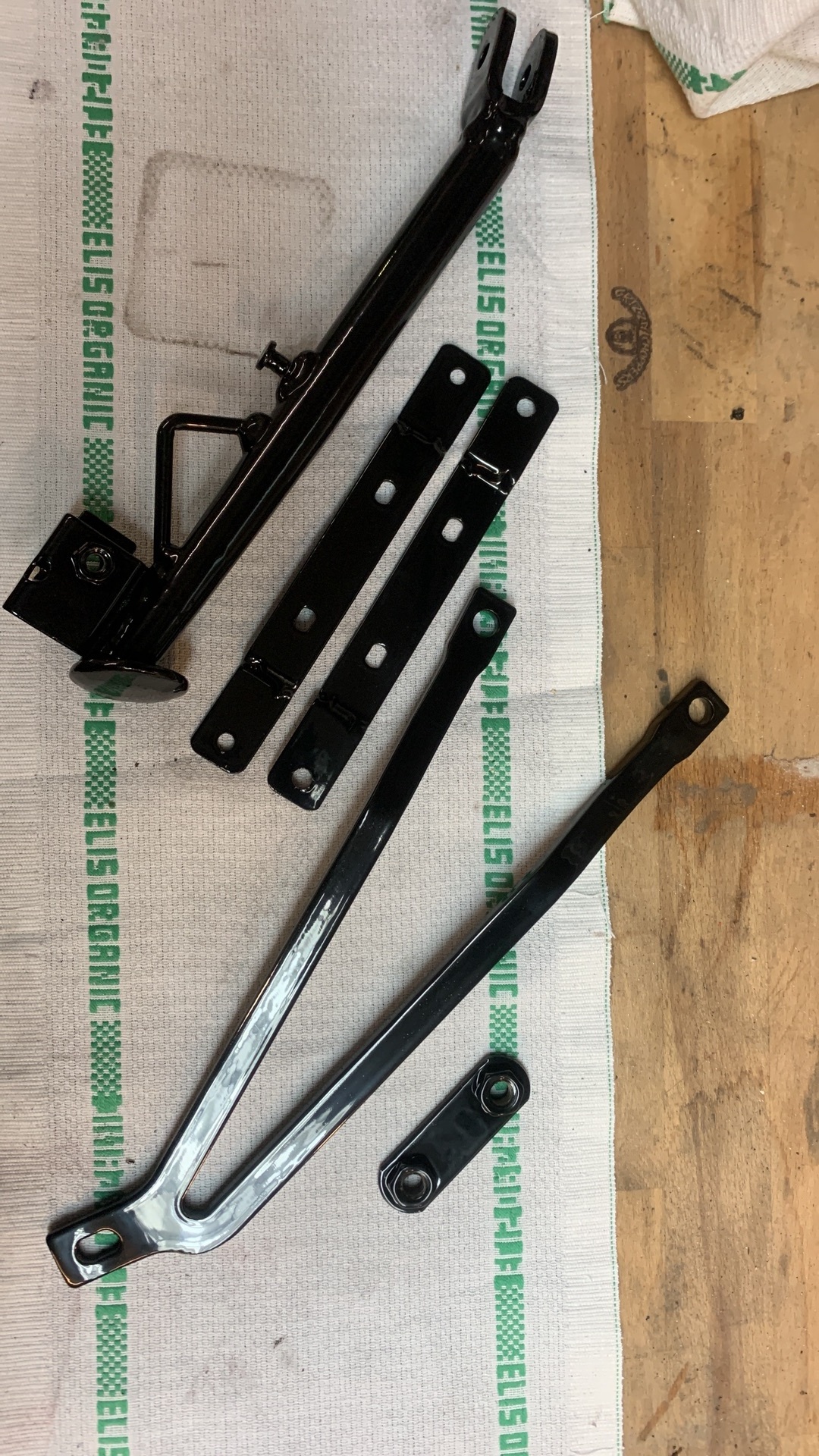

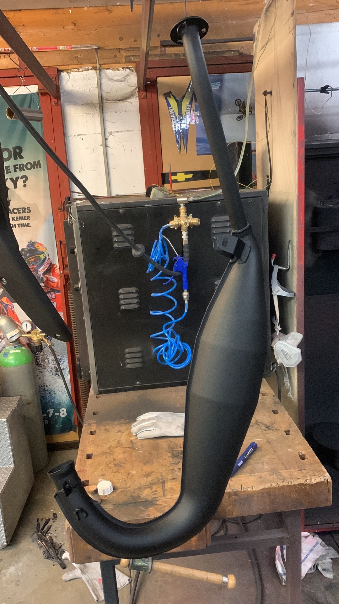

  • Hier mal noch ein paar Teile nach dem neu pulverbeschichten
