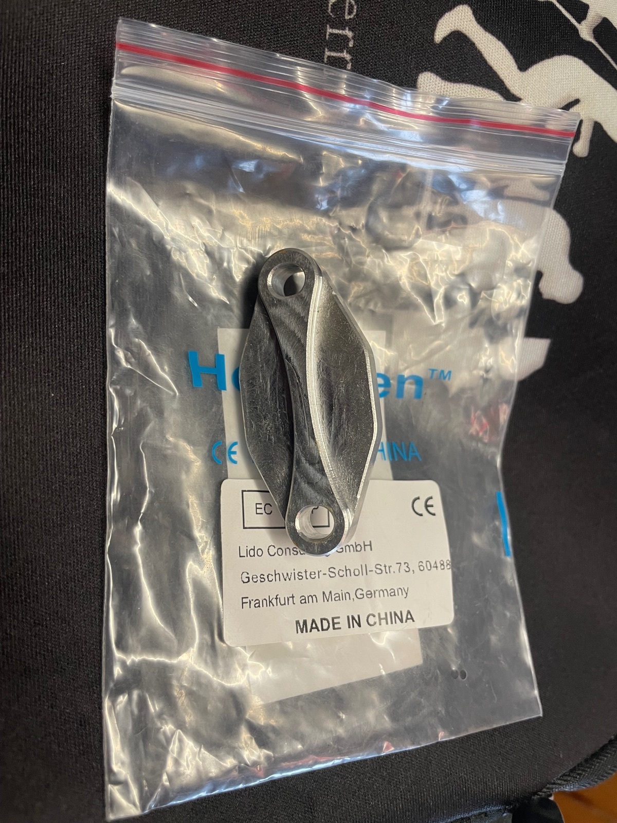

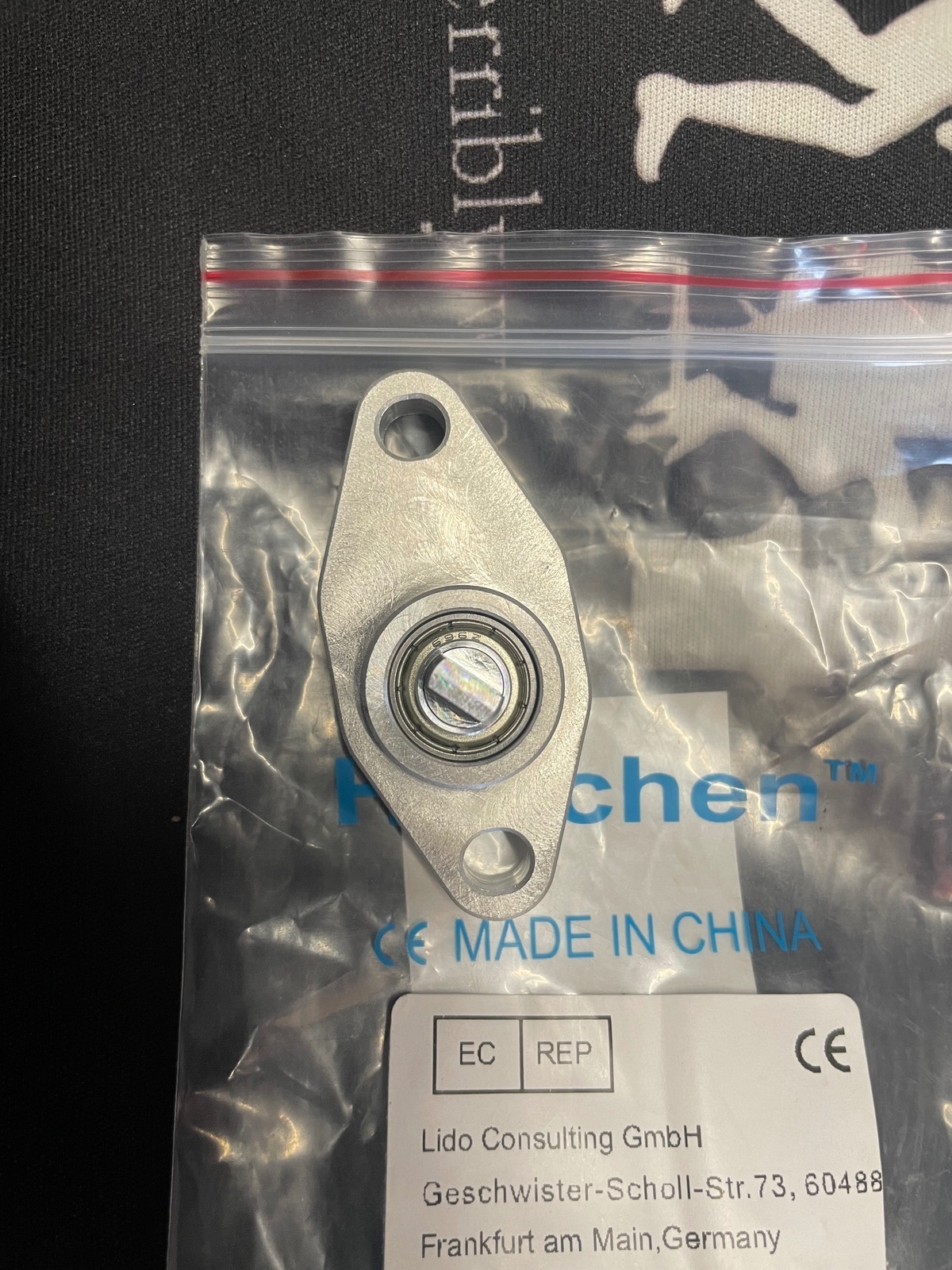

Verkaufe eine nagelneue Platte zum an der rs125 die Ölpumpe entfernen
Preis 50€ plus Versand hab selbst 70+ Versand gezahlt
