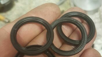

wo hattest du denn seinerzeit die Wedi´s in 22x28x3 bezogen? Finde die Art wie du Schwinge / Umlenkung regenerierst gut und wollte das auch so angehen, nur leider finde ich diese Wedi´s nirgends.
Beste Grüße
Heyho, ist zwar nicht der Shop wo ich die Dimension bezogen habe, aber hier gibts auch welche:

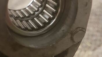

Wellendichtringe in 22x28x4 sollten auch noch passen wenn man 2 Nadellager verwendet, zb diesen:
Alles anzeigenHeyho, ist zwar nicht der Shop wo ich die Dimension bezogen habe, aber hier gibts auch welche:
https://shop.hbt-brandschutz.de/dichtring-22x28x3.html
Danke Dir Keo,
die seiten hatte ich auch schon gefunden, war mir allerdings nicht sicher weils keine Wellendichtringe sind, zumindest nicht solche wie mir bekannt sind.
Dann versuche ich mal die vom Brandschutz shop
