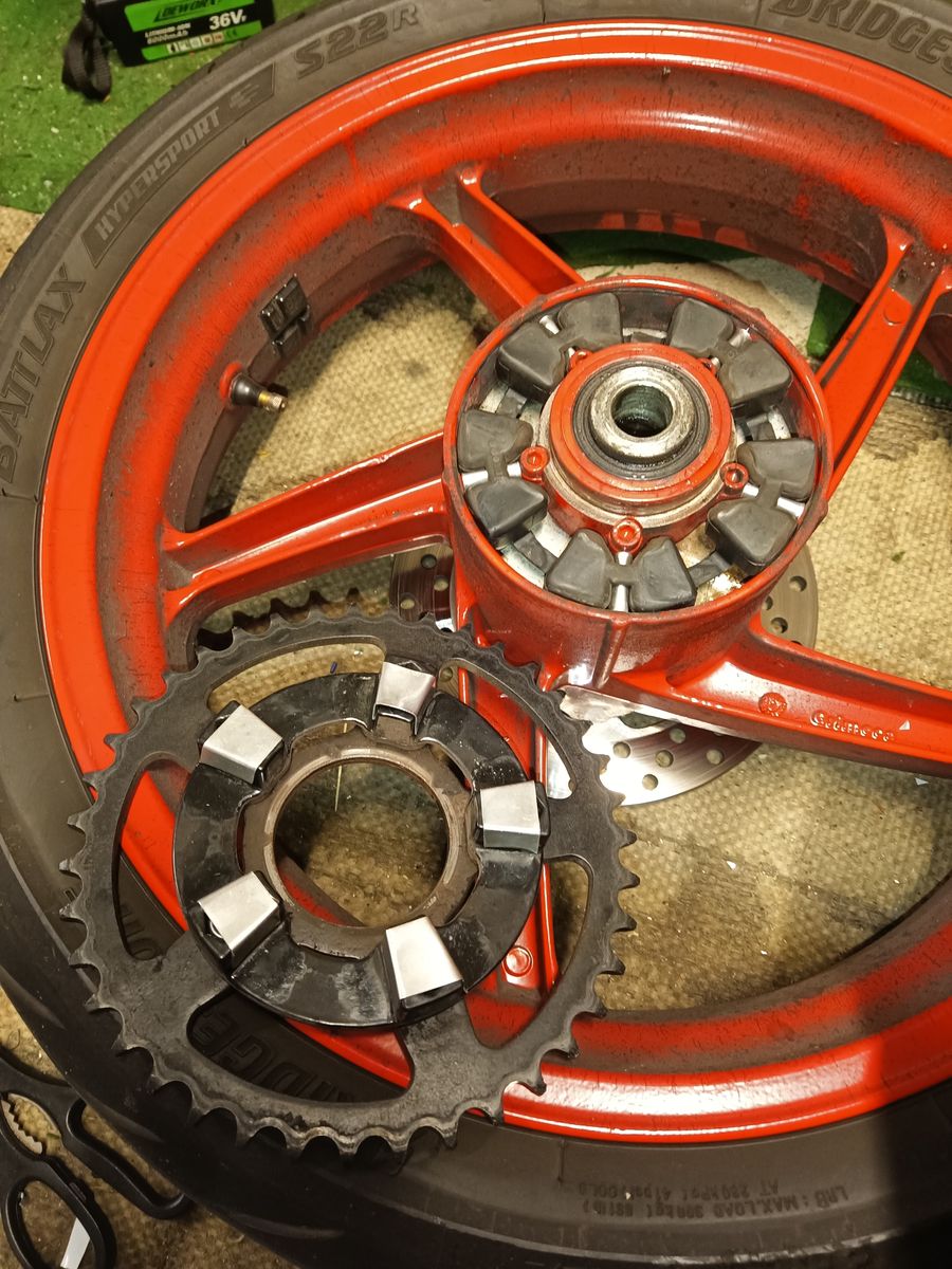

Vor dem Einwintern habe ich noch wie bei Roland E Metallplättchen in den Mitnehmer verbaut damit der Gummi weniger Spiel hat, das Anfahren war immer ruppig und nun ist es fast weg.

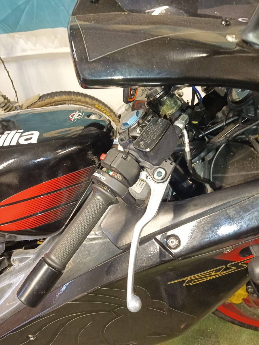

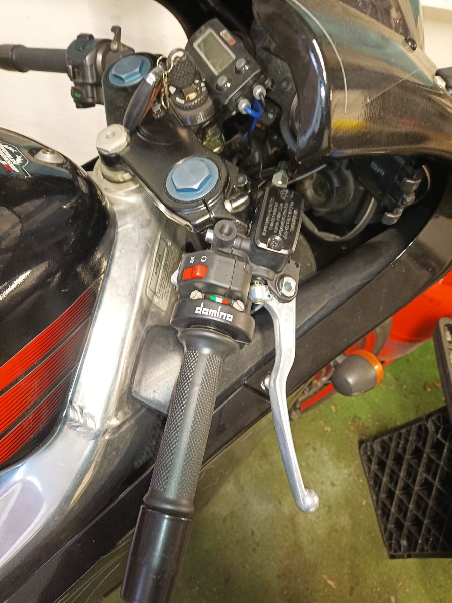

Demnächst sollte noch die PS11 Bremspumpe kommen, die werde ich nächstes Jahr verbauen.
Jetzt ist die Brembo PS11 verbaut und entlüftet, beißt nun richtig gut zu mit wenig Kraftaufwand, ich bin zufrieden! :)

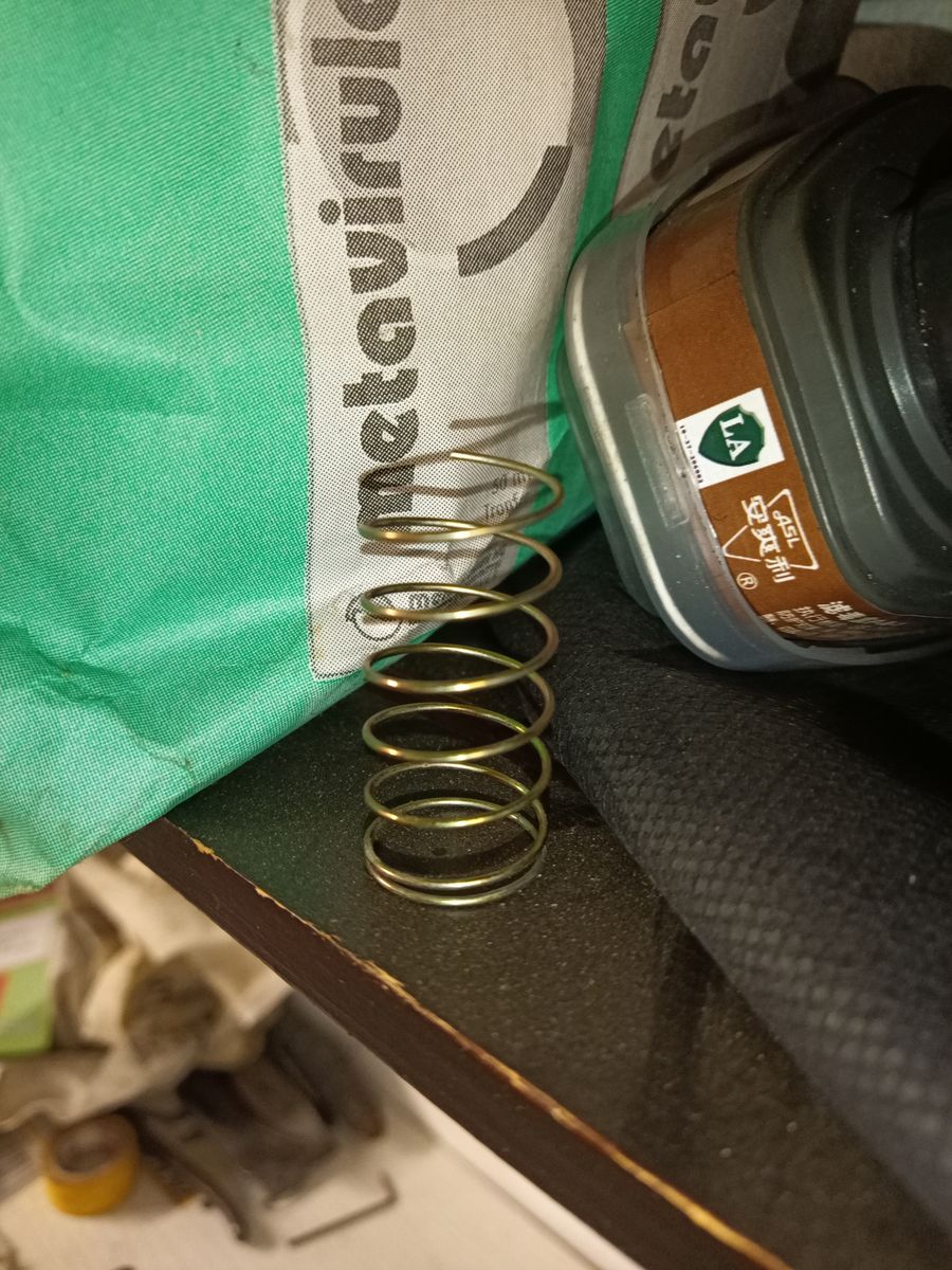

In dem Zug habe ich nach 2800km den Auslassschieber gereinigt und die Gasschieberfeder gekürzt wegen dem Schnellgasgriff. Im April gibts TÜV und die Saison kann starten :)
Sorry wenn ich so doof frage,jeder hier im Forum wird es bestimmt wissen, ich aber leider nicht! Was hat die Schieberfeder mit dem Schnellgasgriff zu tun?
Durch den kürzeren Weg bzw Übersetzung vom Schnellgasgriff sind die meisten Schieberfedern zu hart und man benötigt mehr Handkraft, daher kürzt man diese oder nimmt eine dünnere Schieberfeder wenn es denn sowas für den Vergaser gibt.
Aha! Also geht es dabei nur um die reine Handkraft? Leuchtet ein! Vielen Dank für die zügige Antwort!👍
in der Theorie wird eine Feder oft auch härter/bzw. nicht weicher wenn man sie kürzt, wovon hier auch oft gewarnt wird (abhängig davon wie weit sie im eingebauten Zustand gestaucht ist)
Ich habe aber auch ein paar Längen getestet und gemessen, auf knapp über die hälfte der ursprünglichen Länge kann man sie kürzen, wo sie dann am weichsten ist
habe spasshalber noch eine neue gekauft, die war deutlich härter (schwarz statt golden, Drahtquerschnitt/Windungen waren jedoch identisch)
Keo weisst du was Serie für ein Kolbendurchmesser vorne verbaut ist?
Mist, das mit der kürzeren Feder und gleicher Federkraft habe ich auch mal gelesen... die Knipse war aber schneller an der Feder als ich "Nikasilteufel" sagen konnte...
Ja ich glaube 12mm hat die originale Handbremspumpe als Kolbendurchmesser. Meine kurze Testrunde gestern hat endlich auch mal das Heck angehoben, ging mit der zu großen Radialbremspumpe nicht zu provozieren :D Und wie die originale Pumpe zupackt kann ich nicht beurteilen, da ich sie nie gefahren bin, allesamt zu stark oxidiert etc
