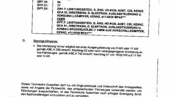

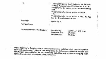

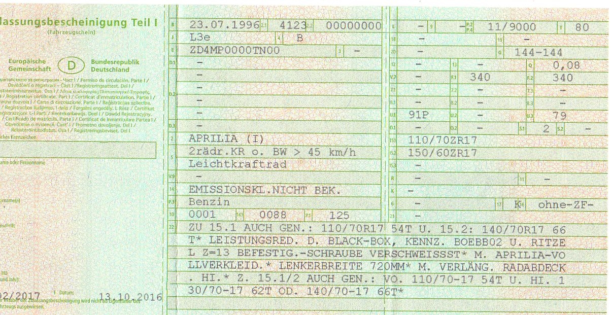

Ich hab mir nach Jahren wieder eine 125er RS zugelegt. Dummerweise bzw unwissend, dass es verschiedene MP Typen gibt. In meiner Fahregestellnummer ist der Zusatz A also ZD4MPA0 etc.
In der Betriebserlaubnis stehen 15 PS und 120 kmh. Erstmal wundert es mich, dass es iene Betriebserlaubnis ist und kein Brief, zum zweiten sagt der TÜV erstmal "NEIN" zur Umtragung auf 30 PS, wegen des Buchstabens A hinter dem MP. Ich hab jetzt mal ein Gutachten vom freundlichen Zweiradschop vorgelegt, wohl für das Model MP.
Hat schonmal jemand seine 125er MPA erfolgreich umtragen lassen auf volle offene Leistung? Was wird benötigt um die kastration aufzuheben?
Hierbei geht es nicht um darfste nicht wegen dem Führerschein (darf alles fahren) sondern rein allein darum, dass der TÜV nicht weint wegen dem A hinter MP.
