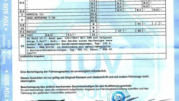

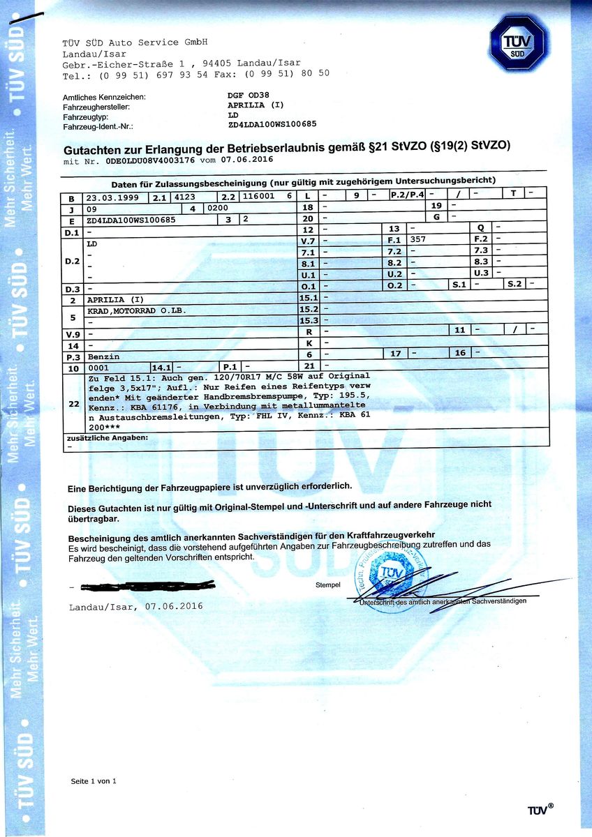

  • Vlt hilft dir das ja, damit kannst dann 120/70 fahren und damit alle aktuellen . ..
    Dank für den Hinweis. :daumenhoch
    Eigentlich wollte ich ja nur den TÜV-Stempel. Ist ja alles original! Aber nach der Umstellung auf die neuen Zulassungsbescheinigungen (ab 2005) wurde nur noch eine Reifengröße vermerkt; meist die kleineste, wie bei mir. Und mit der neuen Verordnung ab 2020 muss die tatsächlich gefahrene Reifengröße auch in der ZB Teil I stehen. Das wird ja jetzt alle betreffen, die eine ähnliche Papierlage haben.
    Wie dem auch sei; der 120/70 wäre tatsächlich eine interessante Alternative .
    Dazu ist dann aber auch eine zusätzliche §21-Abnahme erforderlich; das Dokument gilt ja nur für Dein Fahrzeug.
    Muss ich mir mal überlegen, ob das nicht gleich der bessere Ansatz wäre. :thinking_face:
