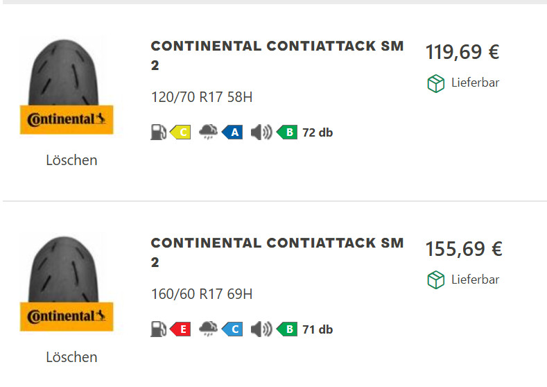

    ich hole das hier mal aus der Versenkung, da ich doch tatsächlich meine Nero Diablo auf die Straße zurückbringen möchte. Hat sich dieses Jahr schon jemand mit der aktuellen Rechtslage herumgeschlagen? Ab 2025 ist die Übergangsfrist ja abgelaufen:

    Ich hatte diese Reifen für die Straße im Sinn:
    Leider haben weder Franz, noch Wolle, die Reifen verfügbar, irgendwer eine gute Bezugsquelle für mich?

    Bist du den SM2 schon gefahren? Die Konstruktion der Karkasse ist halt gezielt auf leichte Moppeds ausgelegt worden. Ob das beim RoadAttack auch so ist :thinking_face:
  • Hat die Aprilia eine Reifenbindung?
    Nein, aber nur 120/60 eingetragen, daher ist eh eine §19 fällig, um auf 120/70 wechseln zu können.
  • Bist du den SM2 schon gefahren? Die Konstruktion der Karkasse ist halt gezielt auf leichte Moppeds ausgelegt worden. Ob das beim RoadAttack auch so ist :thinking_face:
    Das ist doch auf der Strasse sowas von Latte. Ich glaube nicht, dass du den RoadAttack mit der RS auf der Landstrasse auch nur näherungsweise an seine Grenzen fährst.
  • Den SM2 nicht, wäre interessant wie der sich fährt.
    Der SM1 war vorne für mich unfahrbar, hinten ist der SM1 sehr ähnlich dem Raceattack Endurance
