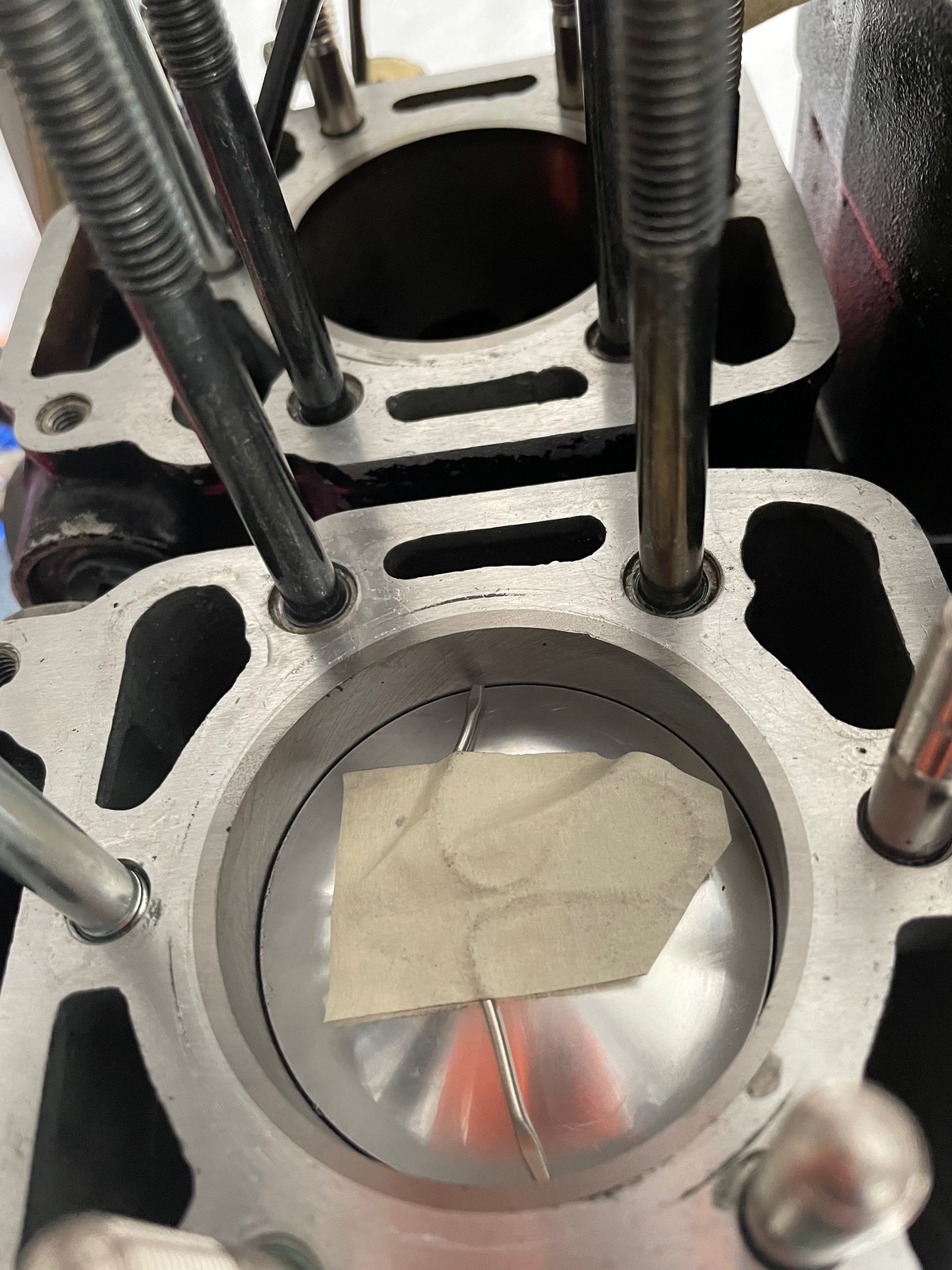

Ich hab halt schon viel gesehen und getestet. Halt mal ein Tm KZ 10C Zylinder neben einen Cross oder Rgv Zylinder. Auch ein Rgv oder Crosser Auslass wird Richtung UT immer schmÀler. Das man sich die letzten 2-3mm Richtung UT sparen kann kam erst die letzten Jahre hinzu.
Deine Aussagen sind nicht Blöd JCN...aber halt teilweise nicht uptodate.
Ist schon gut. Bin mir nur sicher dass solche Sachen immer ne Einzelfallentscheidung sind.

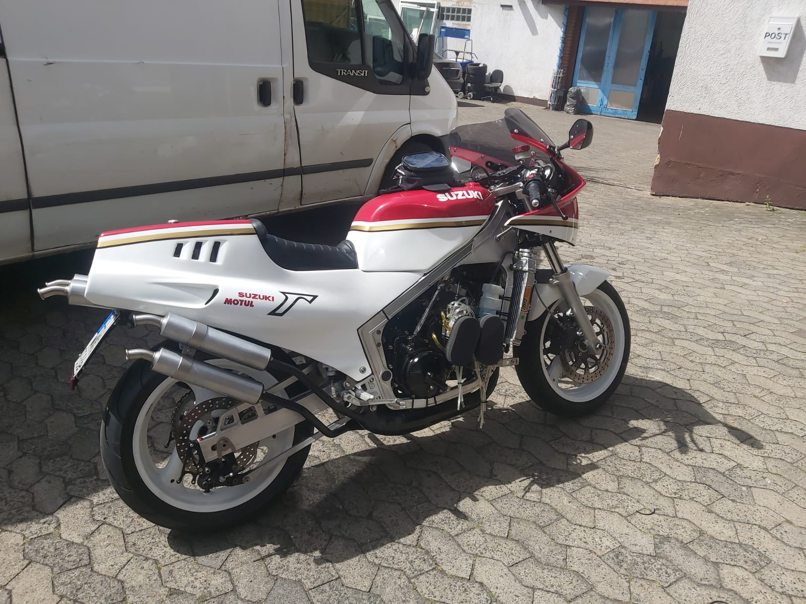

Endlich sind alle Teile fertig bzw. da. đđđđđđ
Mach mal hinne, der Winter is bald vorbei
Stimmt đ

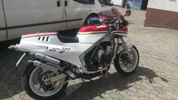

Nun ist das Projekt auf der Ziellinie. Verfasser harmonieren perfekt. Gasannahme einfach nur super.
.... berichte dann mal ĂŒber Deinen ersten Ausritt und wie sich das ganze im Fahrbetrieb ( Gasannahme ) anfĂŒhlt.

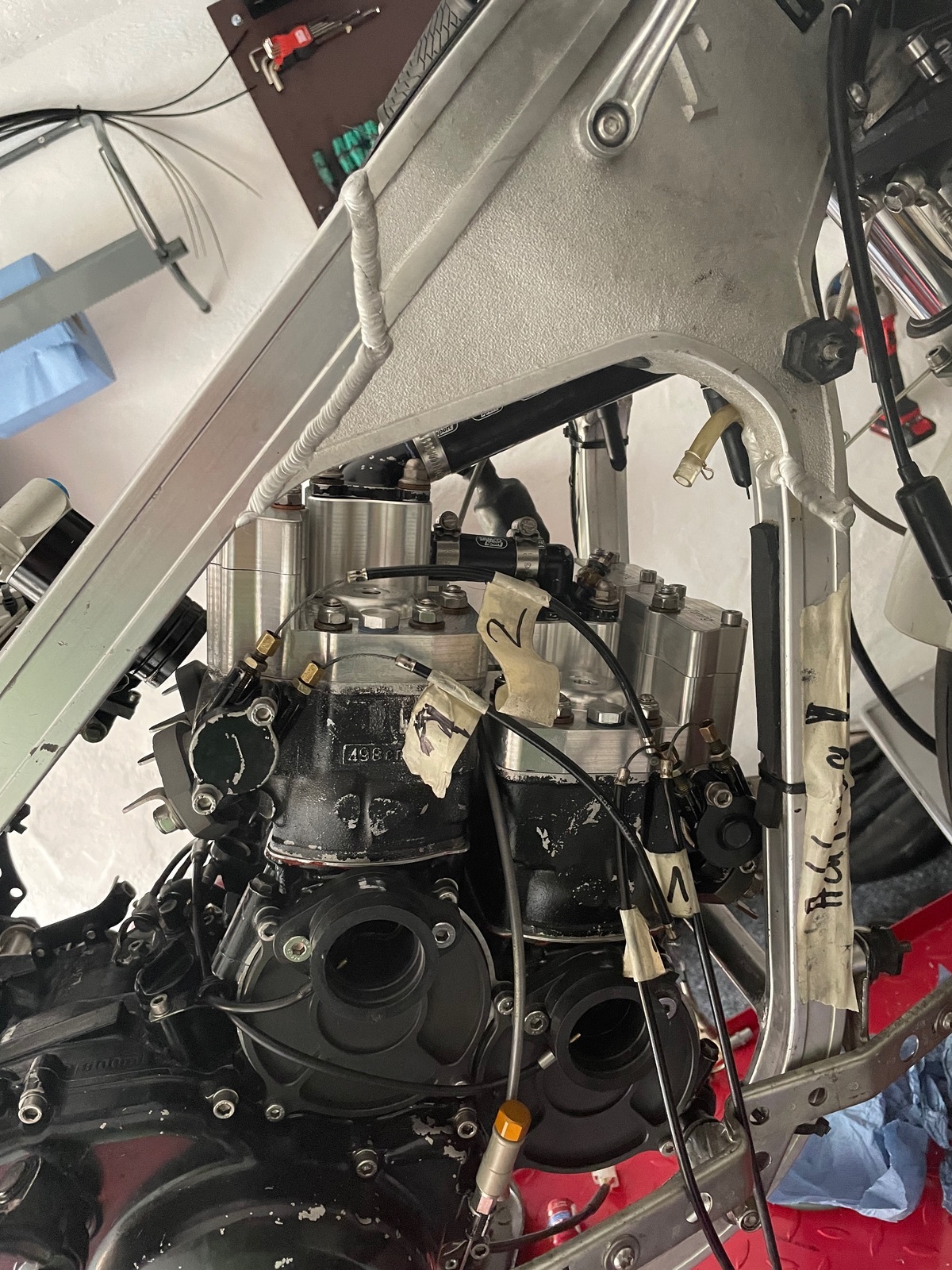

Ich bin immer skeptisch mit diesen kurzen Schaumstofffiltern...
Normalerweise gehört ordentliches freies Volumen vor dem Vergaser und kein Wiederstand.
Aber berichte einfach mal, wie es gelaufen ist.
Viele Spass, bei der ersten Ausfahrt..
Mache ich, die Luftfilter sind mein nÀchstes Projekt.
