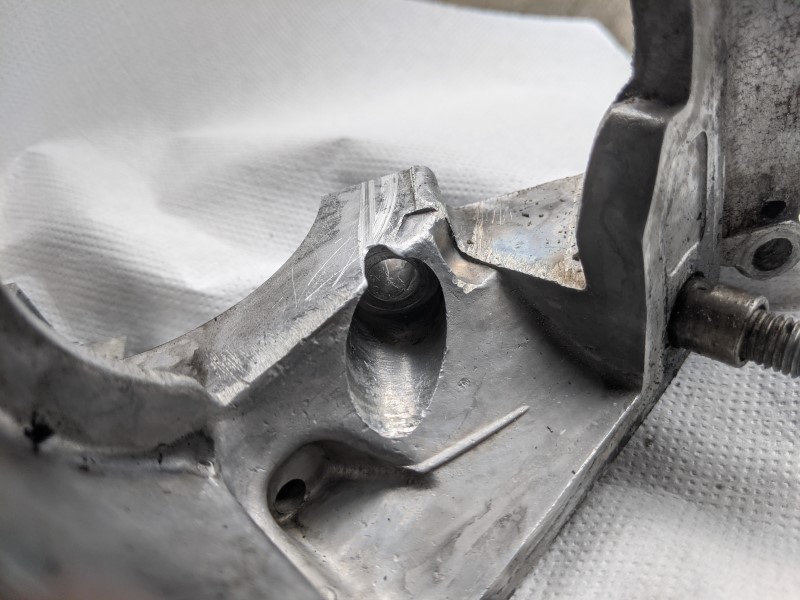

Da hat die Kurbelwange doch mal was durchgezogen. Vlt hat an der Stelle das Material nachgegeben?
Hat die dazugehörige Kurbelwange an der Stelle Beschädigungen?
Ich schau nochmal.
Meine, da wäre nichts an der Wange.
Vielleicht ein alter Schaden, auf den keiner geachtet hat
Wie auch immer.
Denke ist nur kosmetisch und kann gepflegt ignoriert werden.
