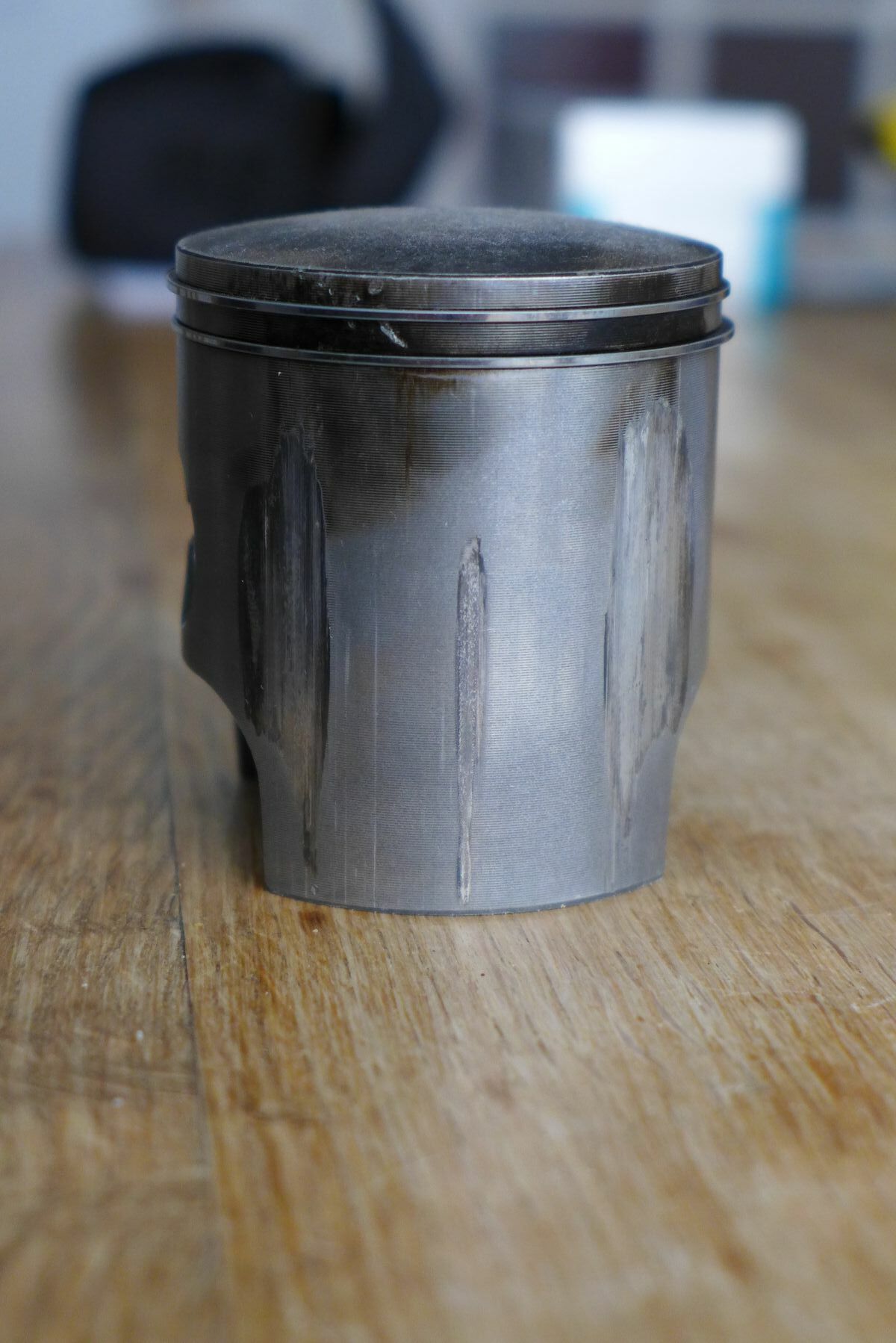

    Fragt mich nicht wie viel Laufspiel mein "Klemmer-Kolben" (Vertex) hatte, damals 2010 hatte ich noch nicht wirklich Interesse an der Technik. Rückblickend war's ein Klassiker. An dem Tag im April, als der Motor bei ca. 120 km/h festging war es recht kühl und die Kiste ist ohne Choke schon gar nicht recht gelaufen. Heute wäre es ein Alarmzeichen aber damals hab ich das irgendwie noch nicht so recht kapiert. Zum Glück konnte ich auch noch rechtzeitig die Kupplung ziehen aber der Strich auf der Straße war schon beeindruckend...
    Den 34er Vergaser hatte ich damals in einer Werkstatt auf richtige Abstimmung kontrollieren lassen (heute würde ich es selber machen). Der freundliche meinte nur: "Wir hatten leider keine passende Haupdüse, also haben wir eine aufgerieben". Als ich dann nach dem Motorschaden mal selber geschaut habe war eine 120er HD im 34er Vergaser drin :kopfklatsch: . Aber naja... es hatte ja geheißen, dass sie aufgerieben sei... trotzdem hab ich vorsichthalber eine neue 155er rein.
    Was ich erst letztes Jahr - also 10 Jahre später - bemerkt habe: Zufällig hab ich die "aufgeriebene" 120er mal optisch mit einer originalen 145er verglichen --> Da war schon mit bloßem Auge ein riesen Unterschied zu sehen. Die 120er war nie und nimmer auf ein brauchbares Maß für den 34er gebracht worden. :mecker: :domino:
    Leider hab ich mich so über die "Stümperei" der Werkstatt geärgert, dass ich den Übeltäter umgehend entsorgt habe. Heute würde es mich schon interessieren was die Düse tatsächlich für ein Maß hatte. Immerhin bin ich davor ca. eineinhalb Jahre damit rumgefahren.
    So... lange Story, gar kein Sinn: Außer vielleicht die Erkenntnis, dass zu kleine Hauptdüsen und unwissende "Fachleute" schnell mal zu blockierenden Hinterrädern führen :partying_face:

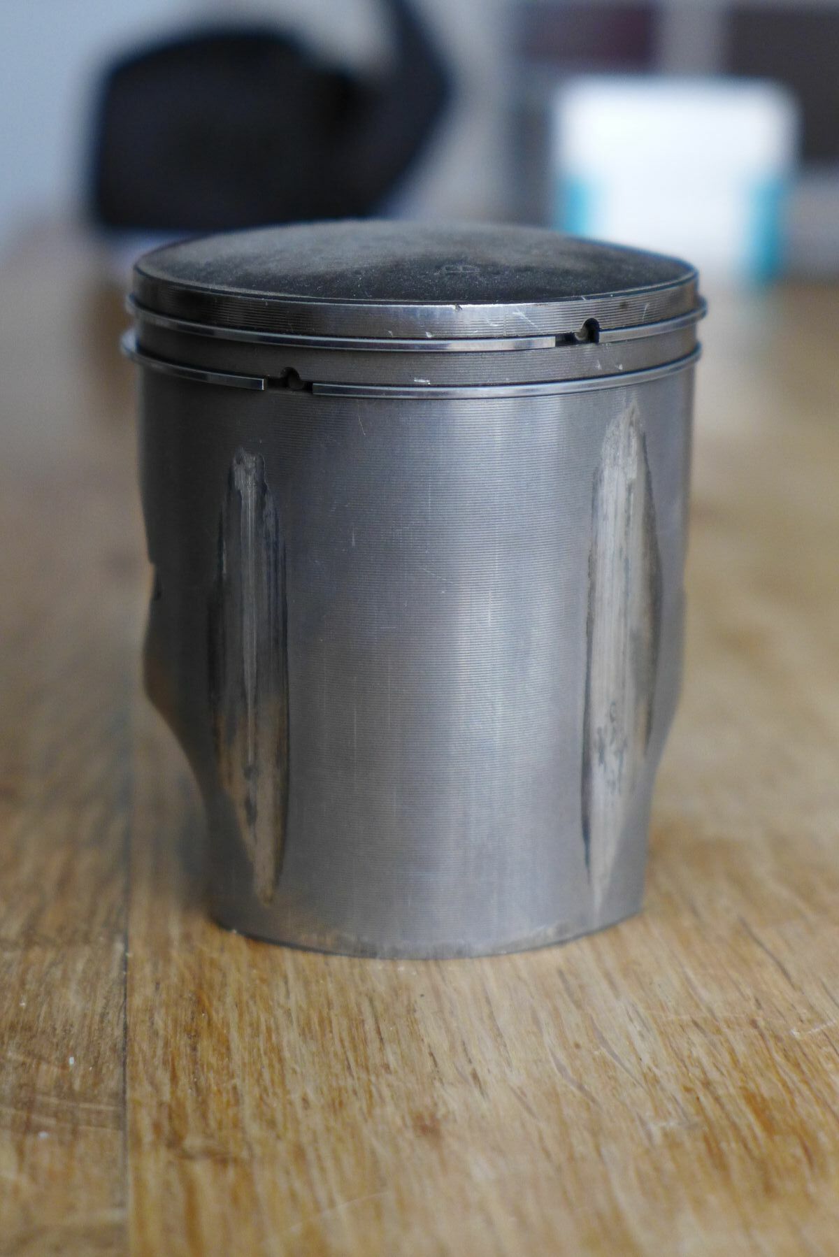

    Genau, bearbeiteter Zylinder mit Vertex 200km.
    Dann Meteor Kolben rein, 900km.
    Dann Zyl.+Meteorkolben auf den neuen Block wo er dannn klemmte.

  • die schadensbilder vom 08.05. auf dieser und der letzten seite sind klassisch für zu kleines laufspiel.
    wurden die kolben vor dem einbau vermessen?
    draufstehen kann viel, nur eine messung verifiziert das ganze zweifelsfrei.
    nur weil das hier wie da gußkolben sind, kann man nicht asso mit vertex vergleichen, die herstellerangabe zum laufspiel ist bereits unterschiedlich.
    damit kann man davon ausgehen, dass der asso eine ecke hochwertiger ist.
