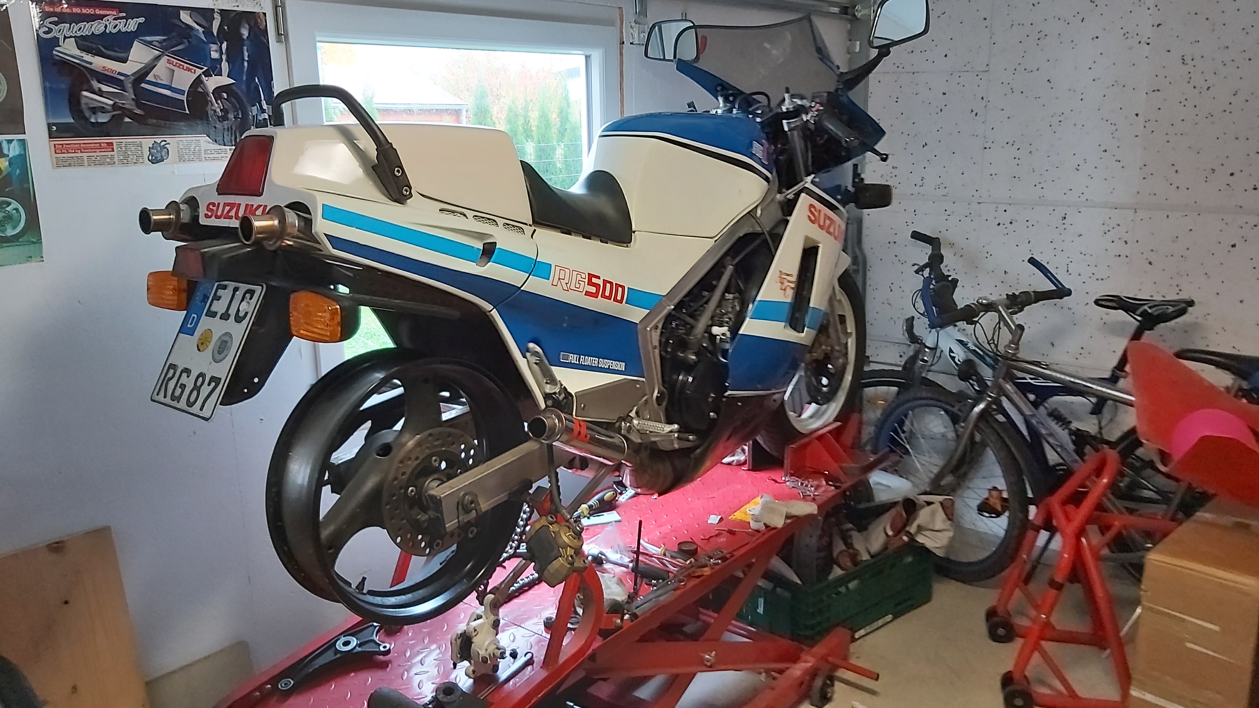

  • Letti, komm einfach im Frühjahr bei mir vorbei, ich habe alle 3 Optionen zum testen auf meinen 3 RGs
    PVM Satz 3.5/5) 120/70 & 170/60
    GSXF (3.5/4.5) 120/70 & 160/60
    und GSXR/RGV (3.5/4.5) 120/70 & 160/60
    Ich persönlich finde die PVM Classic mit 120/70 und 170/60 als beste Option und ich bin sicherlich nicht langsamer unterwegs wie mit meiner 4FR hier auf der Ostalp, da wackelt nichts an den Moped.

  • :teacher:
    spanne die original-felge mit kettenradträger (ohne ruckdämpfergummis) und allen
    distanzen (waagrecht) auf einen tisch und vermesse das ganze.
    ...das ganze dann mit der anderen felge auch.
