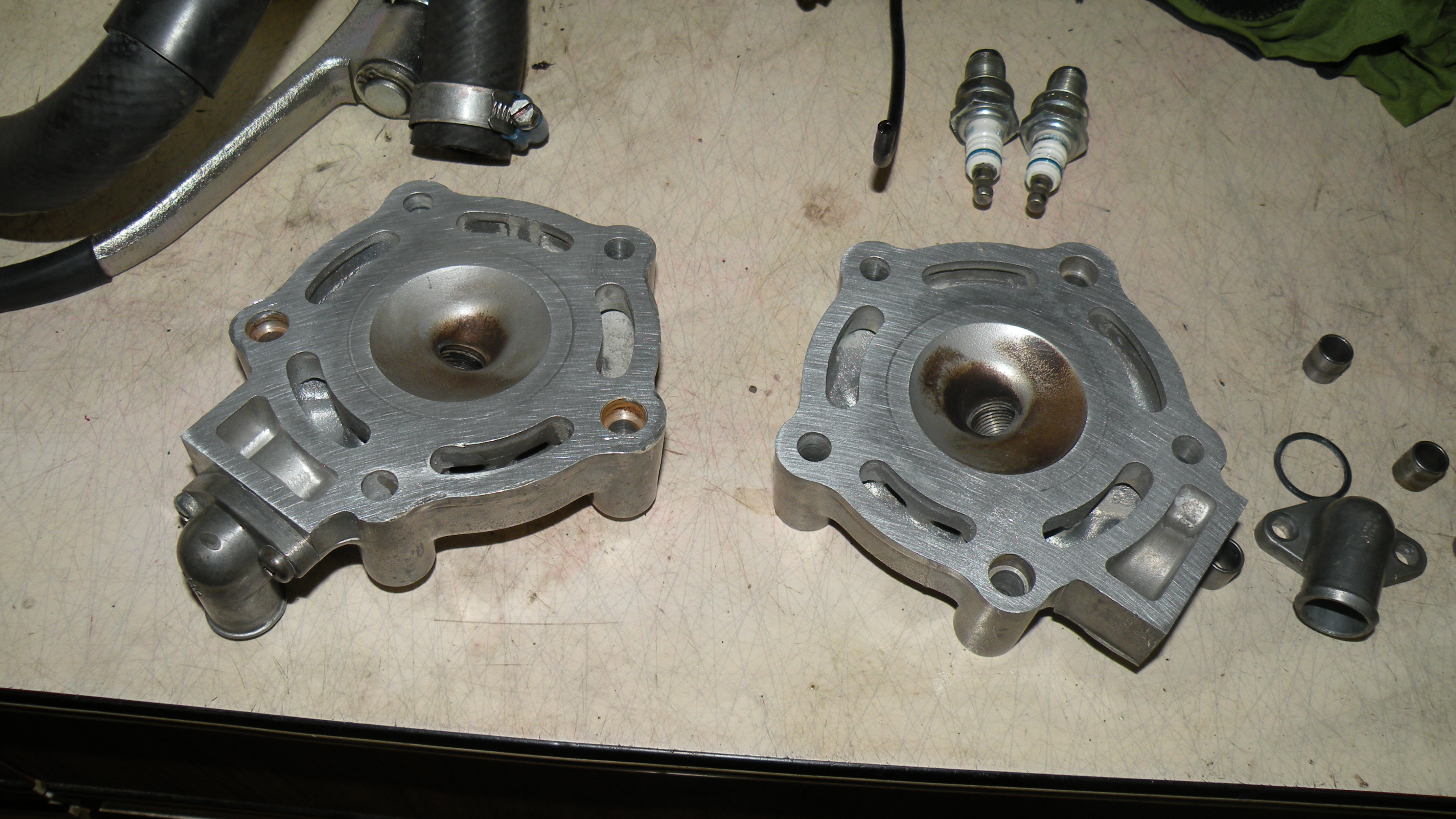

Da ich vor längerer Zeit mit bearbeitenden Zylindern (auf Kopfseite etwas abgedreht) unterwegs war, hatte ich unterschiedliche Stärken der Dichtungspapiere. Ich kann daher nicht ausschließen, dass die selbst geschnittene Dichtung stärker war als die Standarddichtung. Ich werde jedenfalls die Quetschkante die Tage prüfen.
Nochmals prüfen werde ich das Gummistück zwischen Vergaser und Motorgehäuse und ggf. wechseln.Also wenn Du diese abgedrehten Zylinder auf dem Schadenmotor drauf hast, können wir uns hier sämtliche Gedanken sparen. Aber mit einer gewissen Wahrscheinlichkeit, liegt es daran. Hätte mich au h irgendwie gewundert, dass sowas bei einem orig. Motor passiert. Bis auf den Rotz mit den Schiebern, sind die ja eher stabil im Verhältnis.

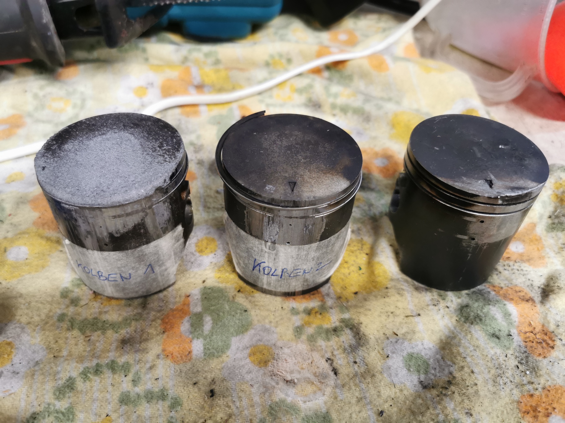

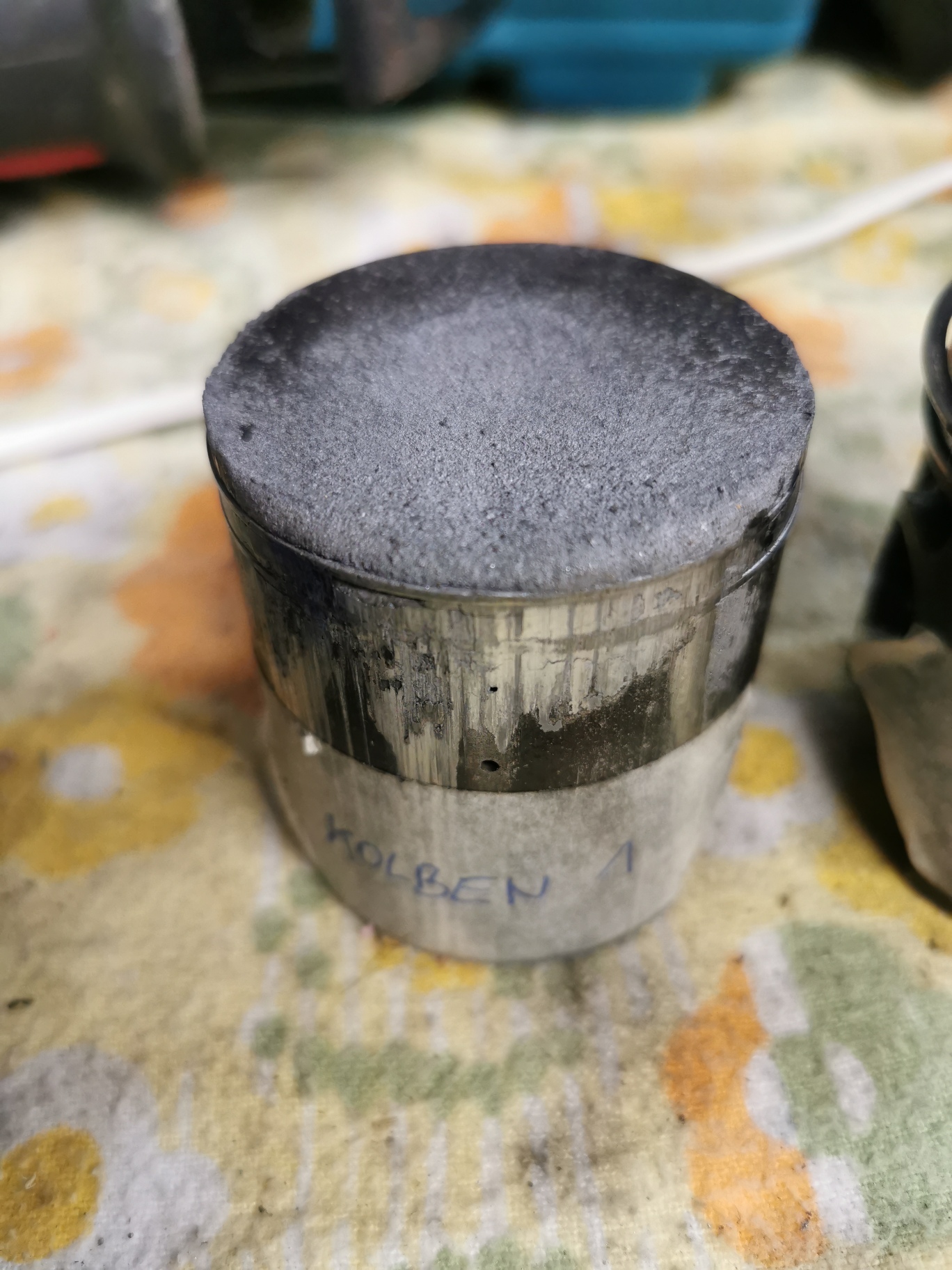

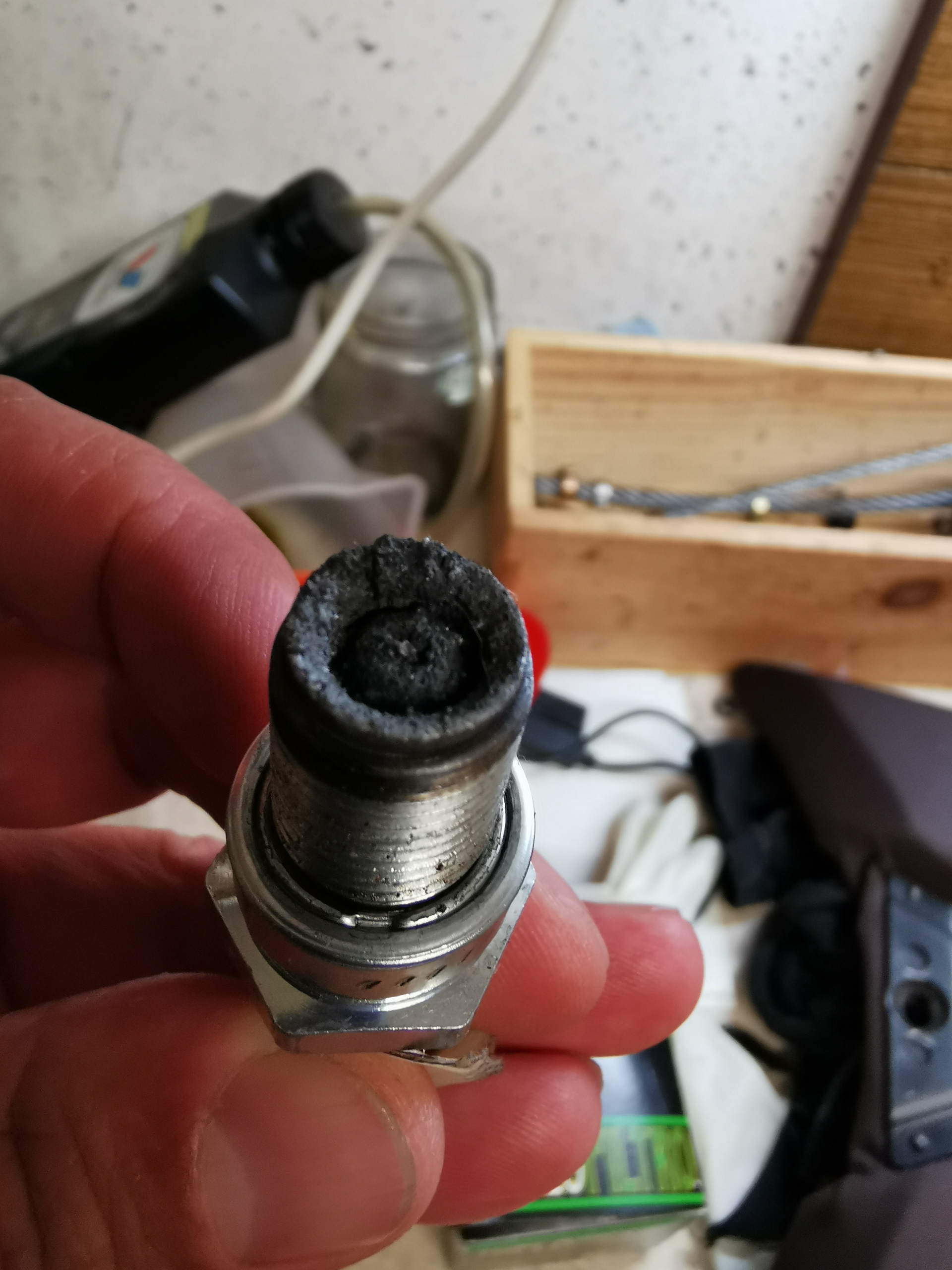

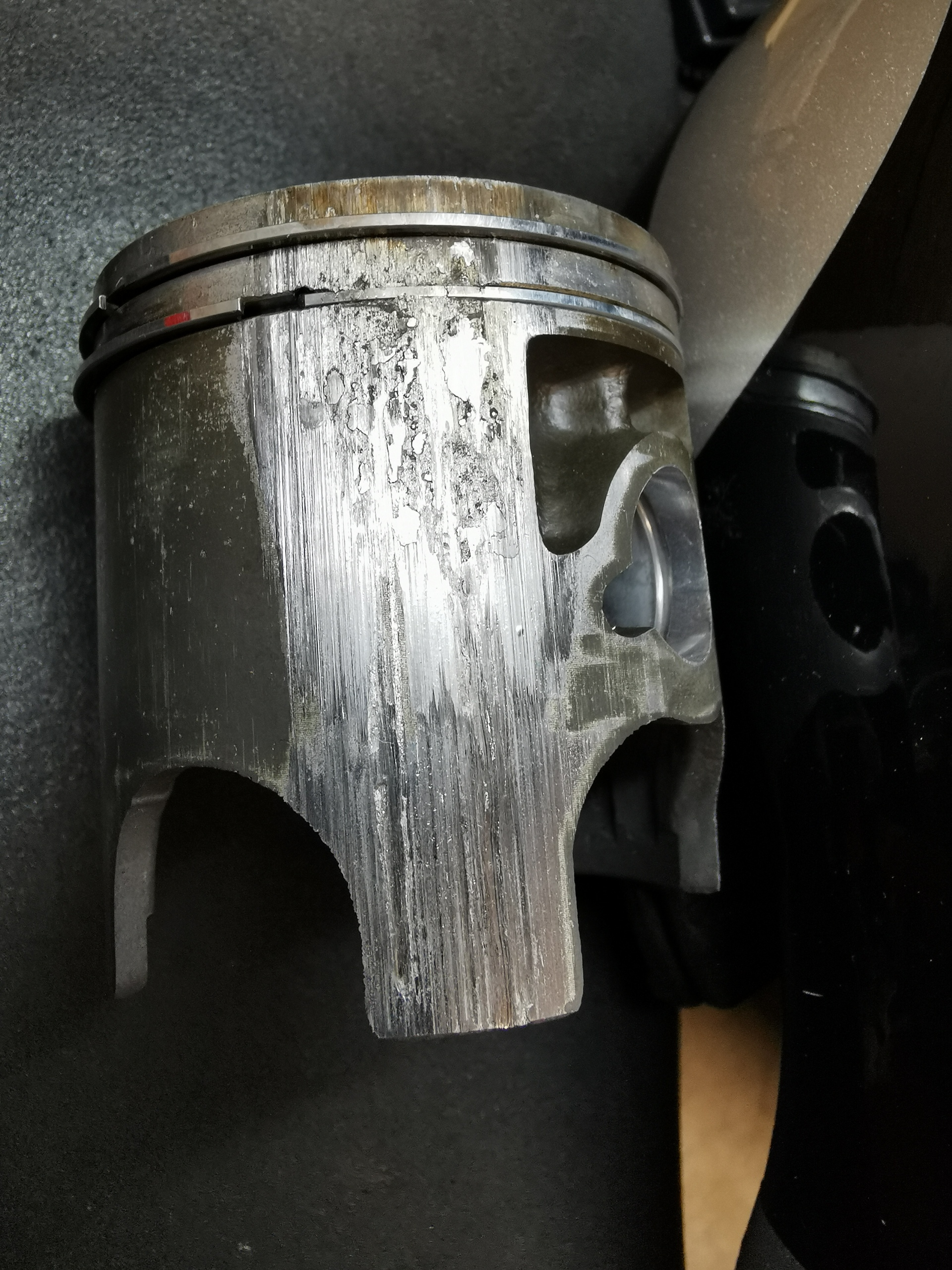

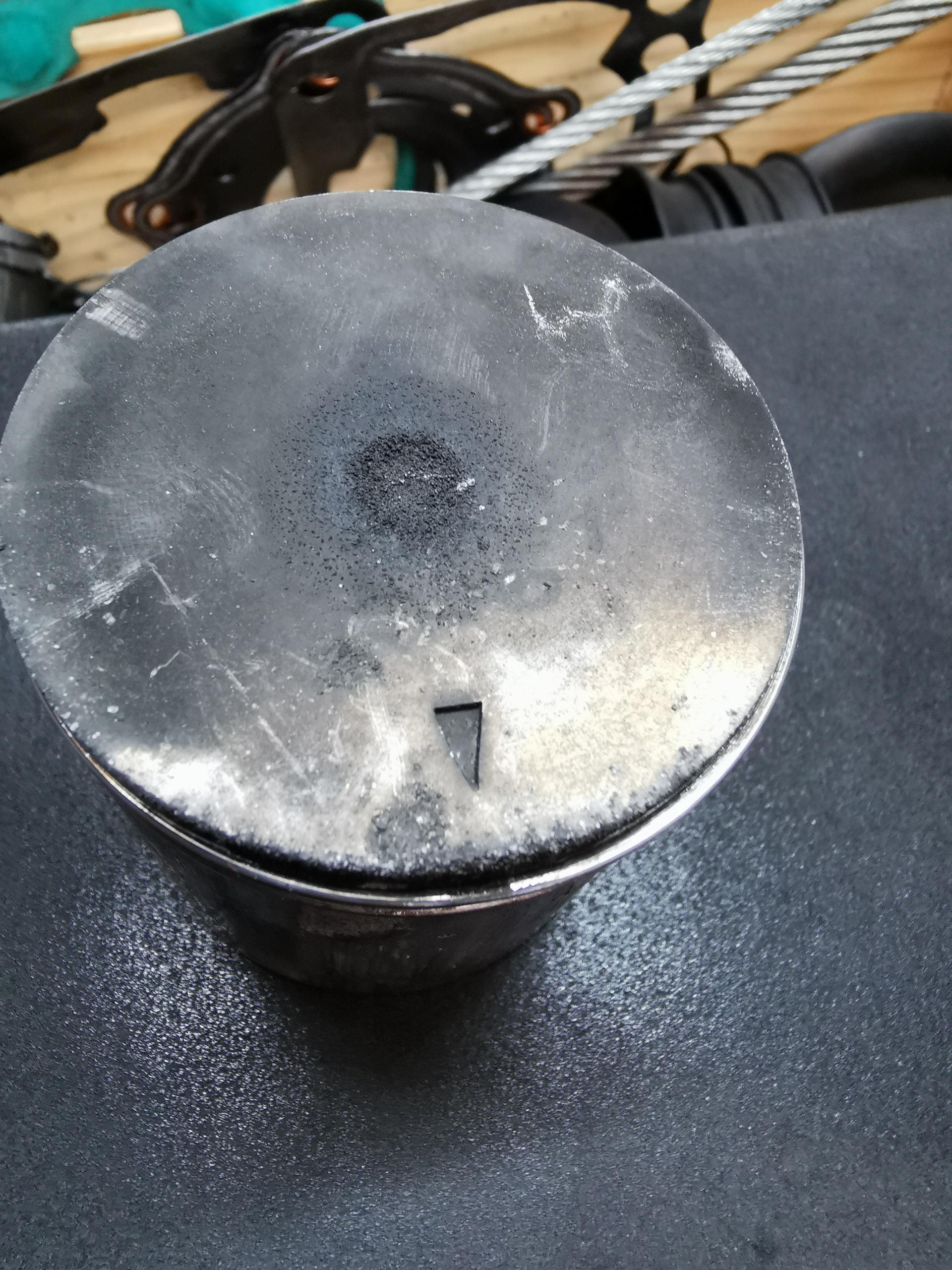

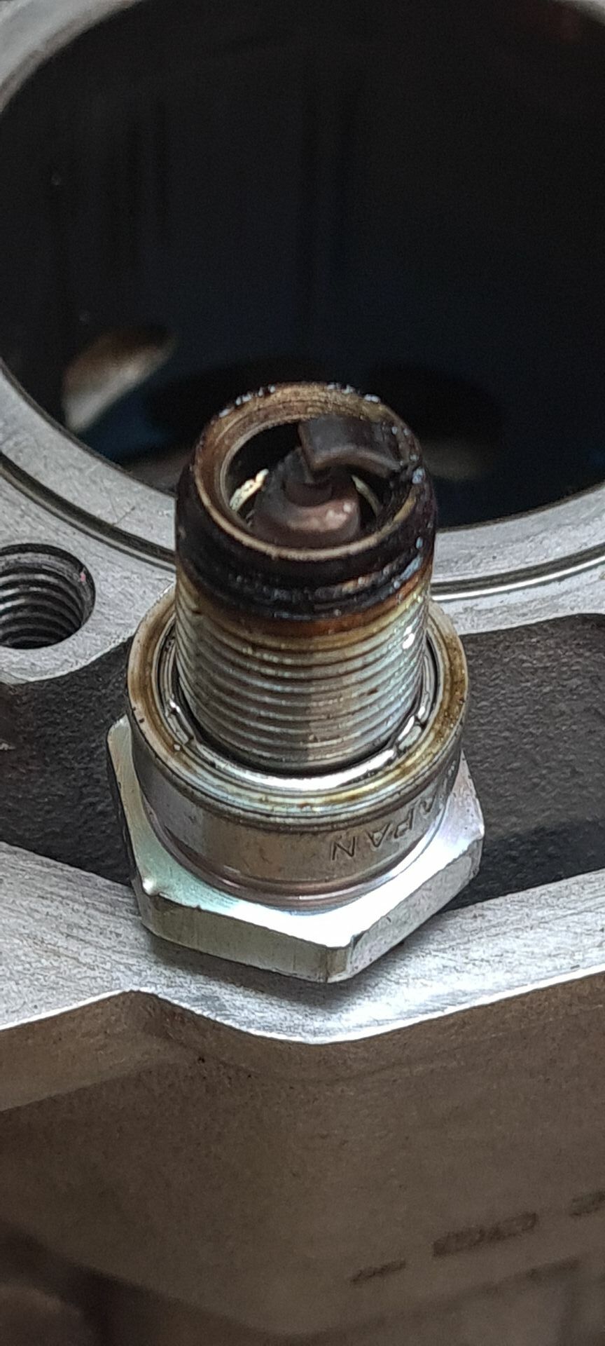

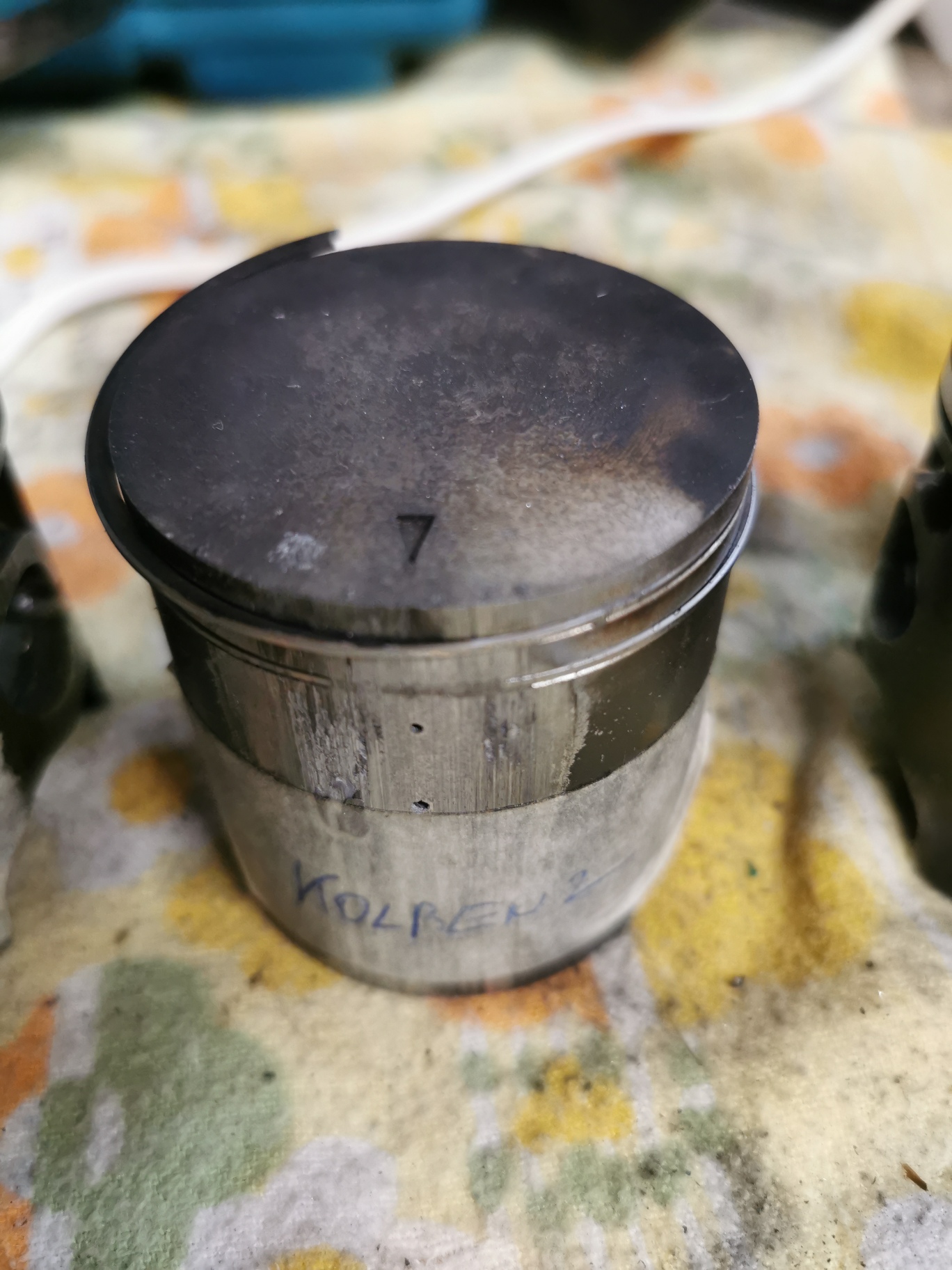

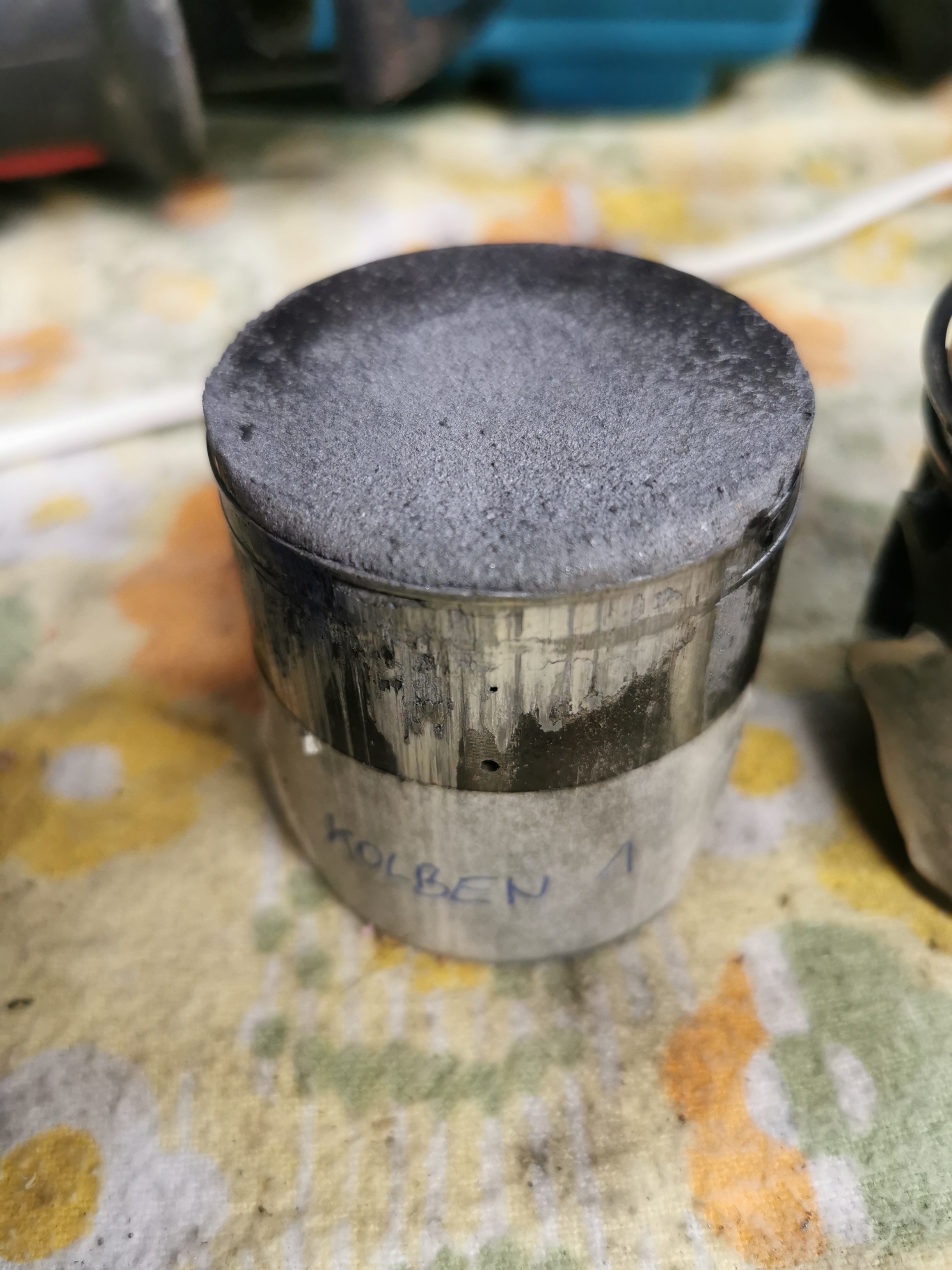

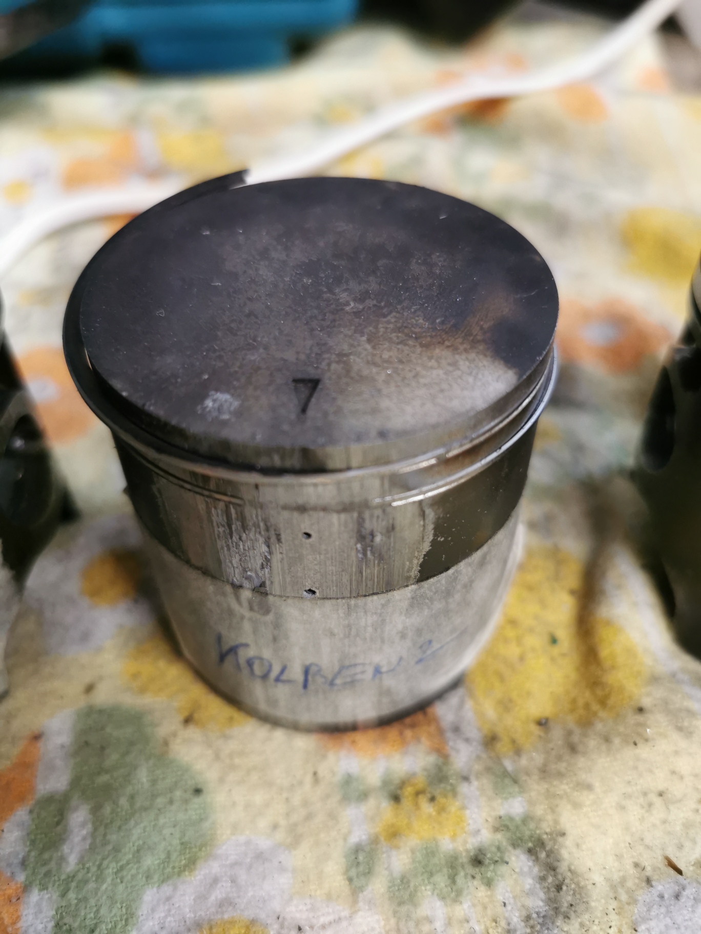

Quetschspalt 3x gemessen mit dem Ergebnis 1,19-1,20mm.soweit meine Info sollte der nicht kleiner als 1,45mm sein. Und ja ich hatte alles mehrfach geprüft, nur den Quetschspalt eben nicht. Hatte davor nie Probleme mit Zylinderschäden. Nachdem die selbst geschnittene Dichtung leicht undicht war, habe ich auf orig Seriendichtung gewechselt und kurz danach den ersten Schaden gehabt. Da der Kolben zu der Zeit schon über 13,5tkm gelaufen war, dachte ich mir nichts weiter dabei. Nach 300km der nächste Schaden. Danach Bedüsung fetter und Vergaser eingeschickt zum Service. Gummis zwischen Airbox und Vergasern gewechselt. Spritleitungen gewechselt und Stinger der Auspuffanlage mittels Drahtwelle gereinigt. Nach dem Zusammenbau teils sehr vorsichtig ohne Vollgas unterwegs. Nach 950km ist dann das Oberteil des rechten ASS gebrochen und der Kolben ist dagegen geknallt. ASS wurden bei jeden Schaden gereinigt und Sichtgeprüft. Da der 3te Schaden auf den gebrochenen ASS zurückzuführen war, habe ich keine weiteren Änderungen beim letzten Zusammenbau vorgenommen. Der 4te Zylinder war dann nach 400km Schrott. Also alle Schäden mit Seriendichtung. Diese wird jedenfalls um eine mind 0,25mm Dickere getauscht.
Bei den Schäden waren immer Serienzylinder und Köpfe verbaut. Die abgedrehten Zylinder verweilen im Teilelager.
Ich meine rund 1,25mm hatte ich mit SP-Dichtungen und keine Probleme.
Würde evtl auch mal prüfen ob nicht vielleicht die Zündung zu früh ist weil diverse Toleranzen ungünstig ausfallen -
So jetzt Zylinder gezogen. Teile gehen Montag raus zu MuS.
