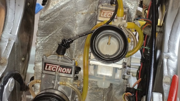

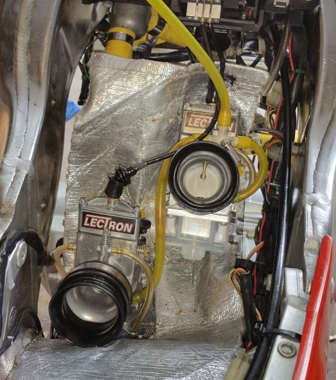

  • Wo hastn das her? Der Kollege da hat doch bestimmt seine Erfahrungen damit geteilt.
    Original von Tante Käthe
    Wo hastn das her?
    Aus meiner Garage :D
    Spaß, leider habe ich keine Quelle zum Bild, habe ich irgendwann mal im Netz gefunden :nixweiss:
