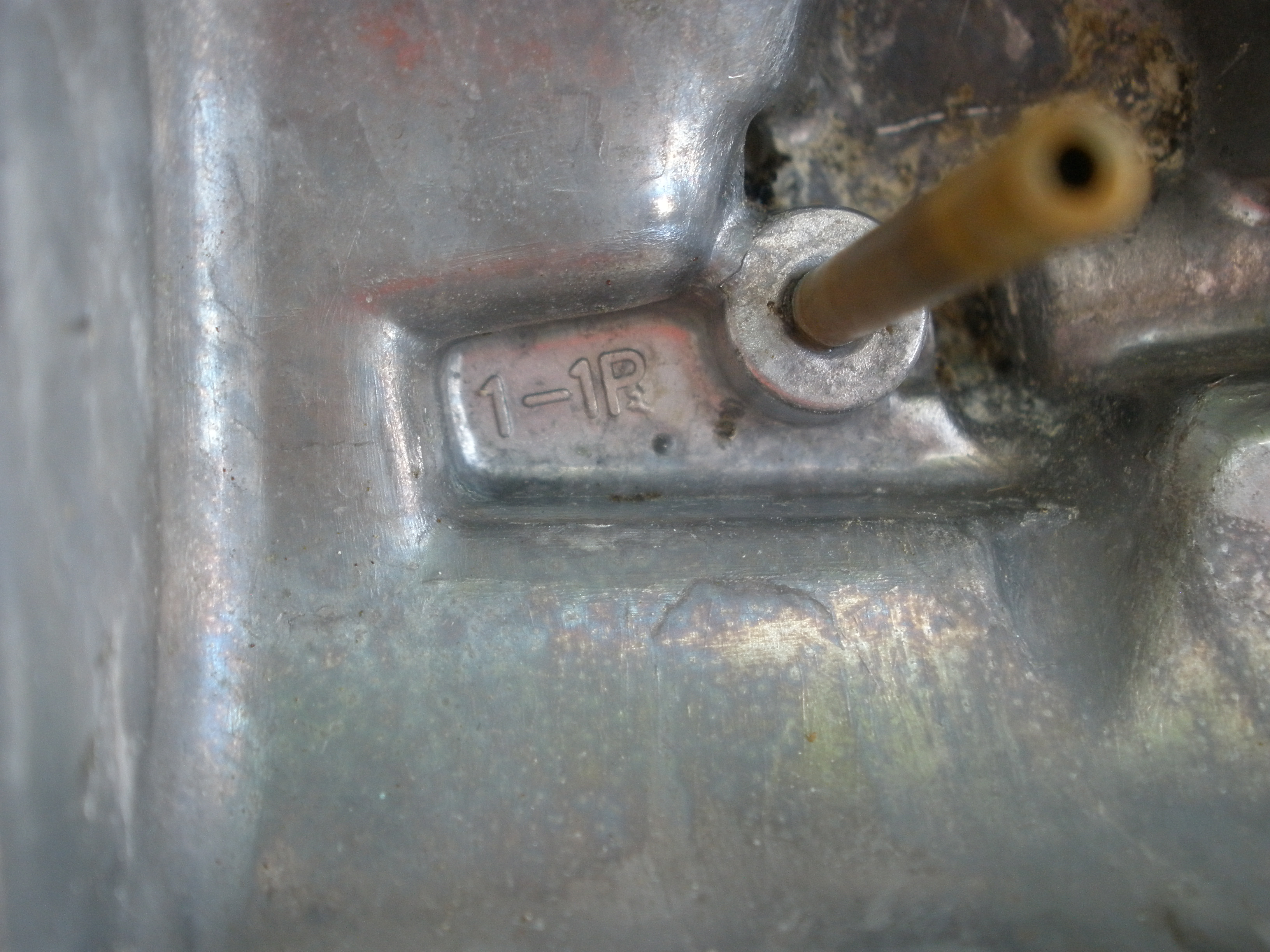

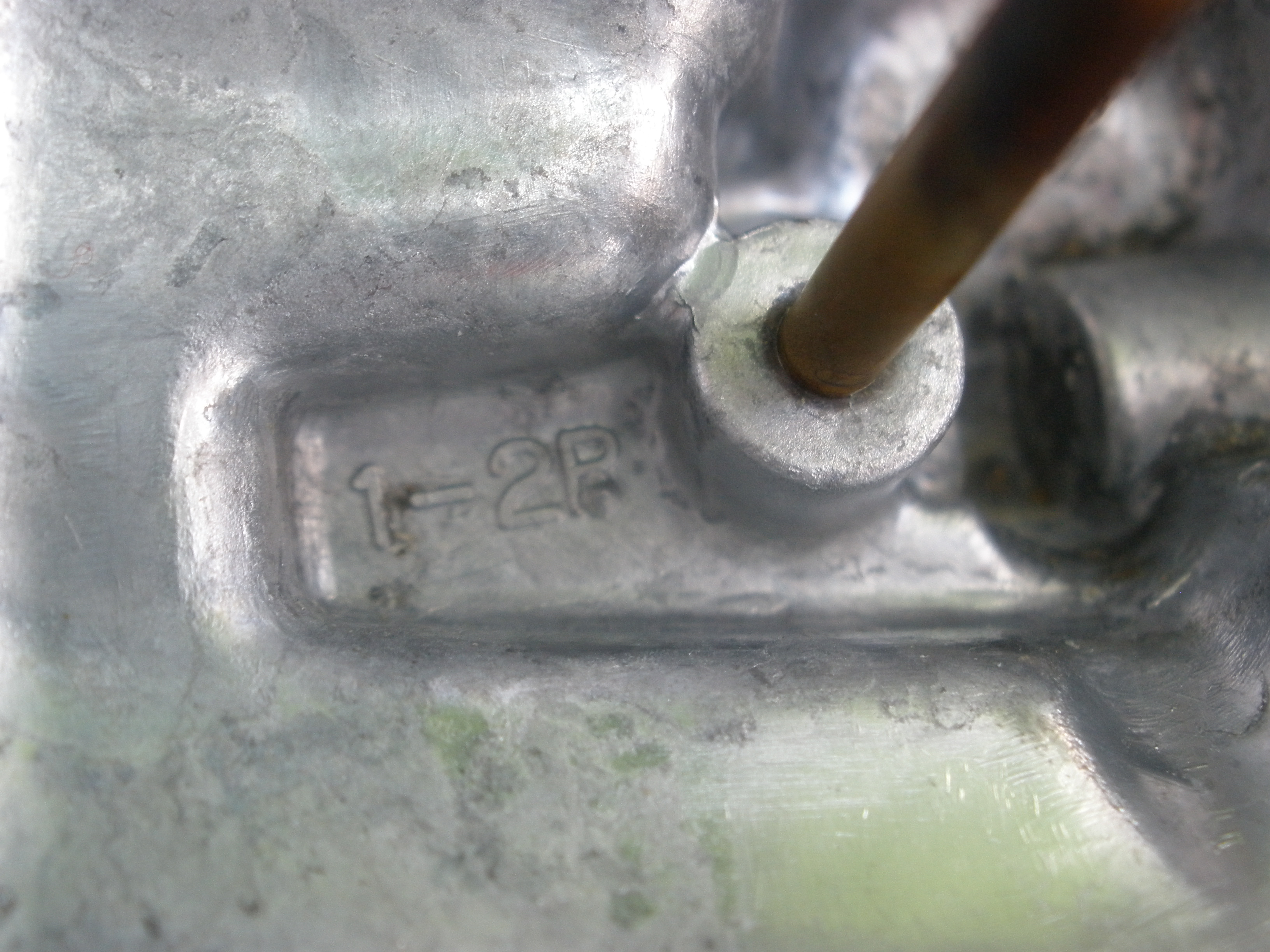

Gibt nur noch linke Kammern
Hab mir jetzt eine bestellt.
Wer eine Rechte braucht...
Ich denke umgekehrt.
Beim 27mm Röhrchen ist die Ablassschraube rechts
Hi,
habe meine Vergaser heute Ultraschallgereinigt und dabei ist mir aufgefallen, das beide Kammern wohl für rechts sind.
Das Röhrchen ist jeweils 27 mm lang.
Allerdings ist die Kennzeichnung innen unterschiedlich:
1-1P
1-2P
Jetzt fahren ja wohl einige mit gleichen Kammern.
Sollte man tauschen?
Was passiert denn, wenn man die Schläuche falsch rum einbaut?
