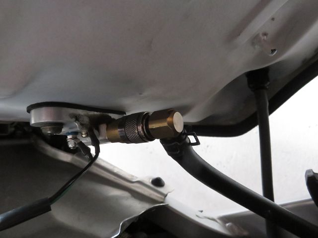

Hab noch ein Foto geschossen.
haut gerade nicht hin mit dem Bildchen
Hab doch ein Foto geschossen.
