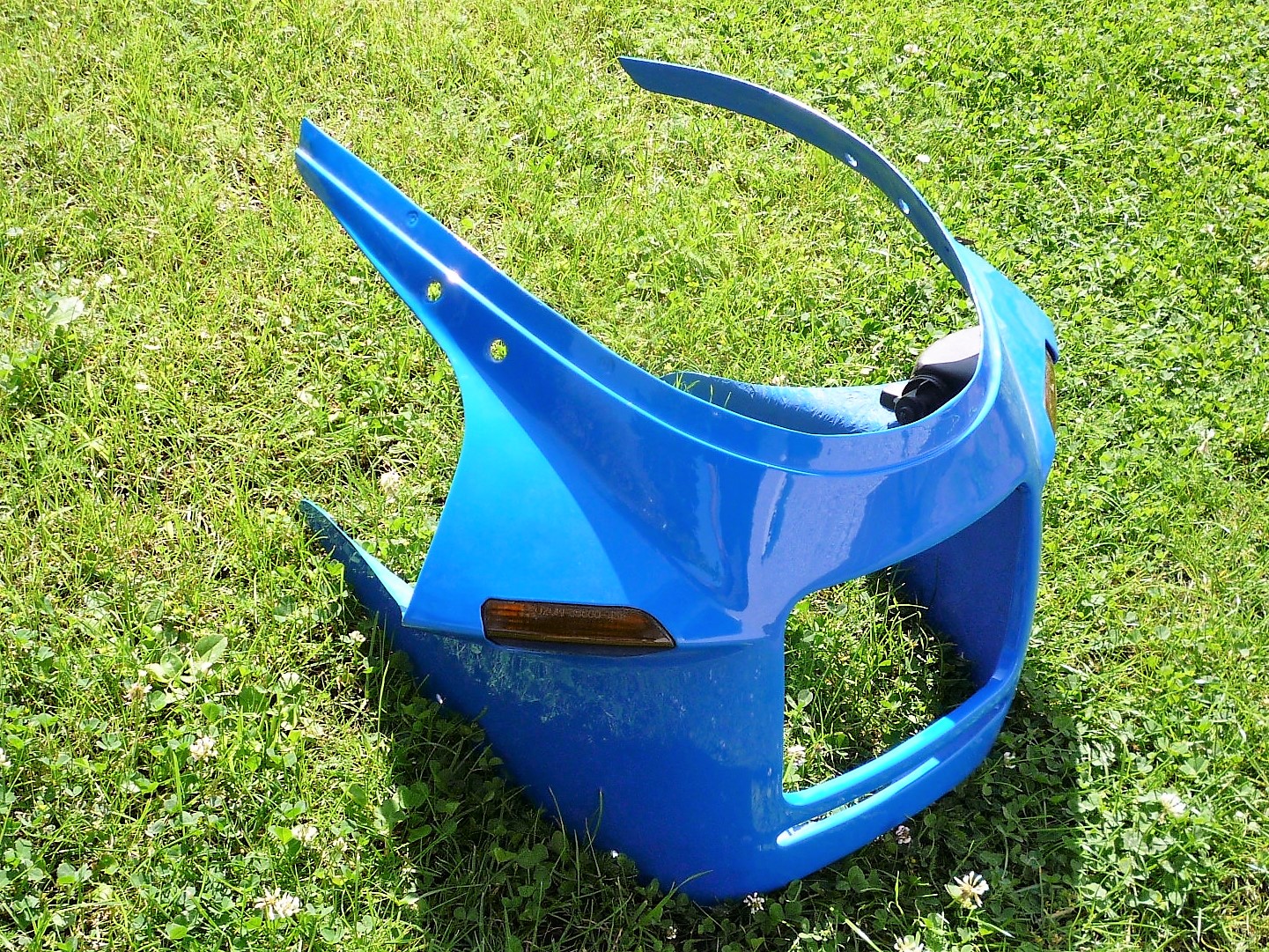

  • Die Verkleidung ist angekommen, kam aus NL. Blinker komplett, ist ein GFK Nachbau, sieht frisch lackiert aus. Sieht nach fairem Deal aus :-).

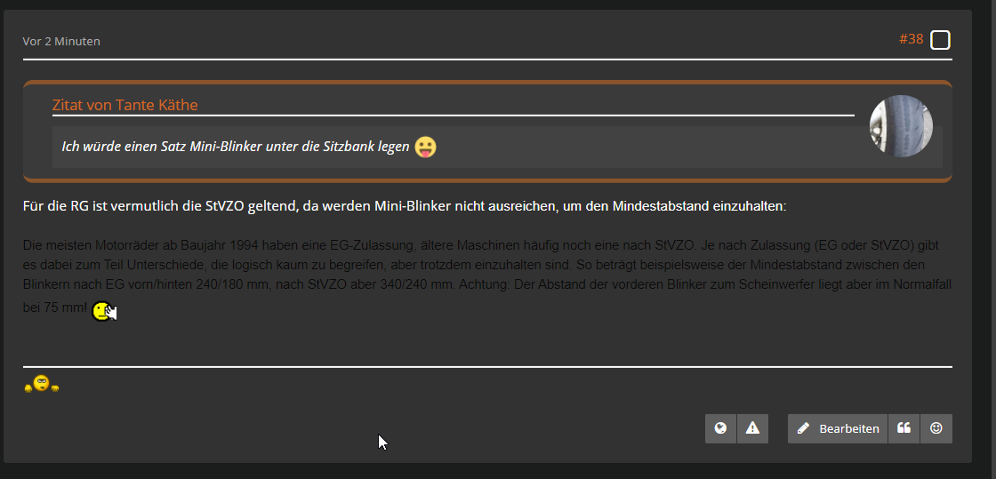

    Ist da irgendeine Nummer drin? Wie Vorti schrub... wenn da einer ganz eifrig ist, googelt er nach RG500 und sieht dann ein Mopped mit normalen Blinkern... Ich würde einen Satz Mini-Blinker unter die Sitzbank legen :face_with_tongue:
  • Ich würde einen Satz Mini-Blinker unter die Sitzbank legen :face_with_tongue:
    Für die RG ist vermutlich die StVZO geltend, da werden Mini-Blinker nicht ausreichen, um den Mindestabstand einzuhalten:
    Die meisten Motorräder ab Baujahr 1994 haben eine EG-Zulassung, ältere Maschinen häufig noch eine nach StVZO. Je nach Zulassung (EG oder StVZO) gibt es dabei zum Teil Unterschiede, die logisch kaum zu begreifen, aber trotzdem einzuhalten sind. So beträgt beispielsweise der Mindestabstand zwischen den Blinkern nach EG vorn/hinten 240/180 mm, nach StVZO aber 340/240 mm. Achtung: Der Abstand der vorderen Blinker zum Scheinwerfer liegt aber im Normalfall bei 75mm!
  • Für die RG ist vermutlich die StVZO geltend, da werden Mini-Blinker nicht ausreichen, um den Mindestabstand einzuhalten:
    Dann halt Ochsenaugen. Oder um den Oberarm schnallen :upside_down_face:
