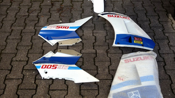

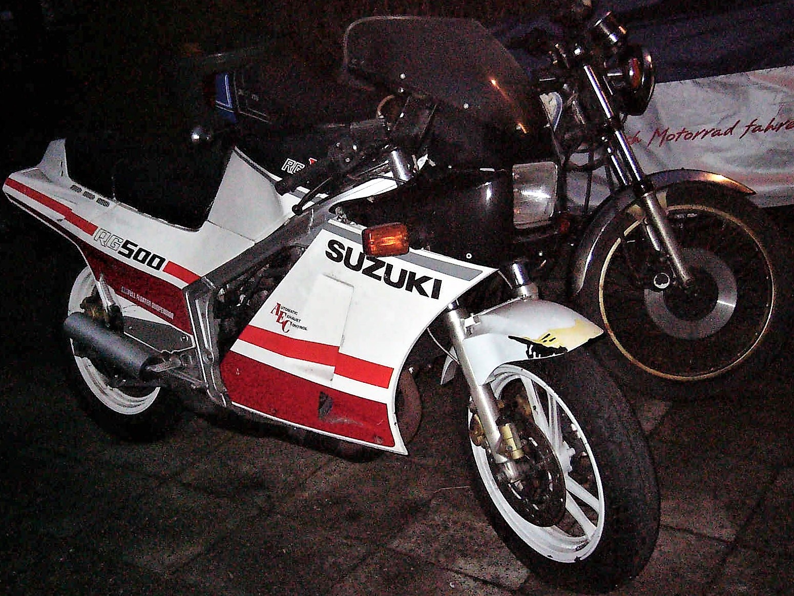

  • Die Verkleidungsteile waren ursprünglich Black/White/Red/Orange, siehe Bild,
    das blaue Lackkleid gefällt mir besser.

    ...auf dem bild ist auch eine 85/86er zu sehn.
    Unterschiede zur 87/88 waren.
    Lackierung, weiße felgen,
    lenkeramaturen,
    schwinge mit längerem schwingenrohr (damit lässt in der regel gut erkennen ob das moped original is , oder aus irgend welchen teilen aufgebaut wurde....... weils oft zeitlich nicht zusammenpasst
    getriebe mit update 1
    aufkleber auf motorgehäuse mit neuer öl-füllstandsmenge. Erst 800ml später 900ml
    ab 88 dann noch update 2
    das wars im großen und ganzen...
