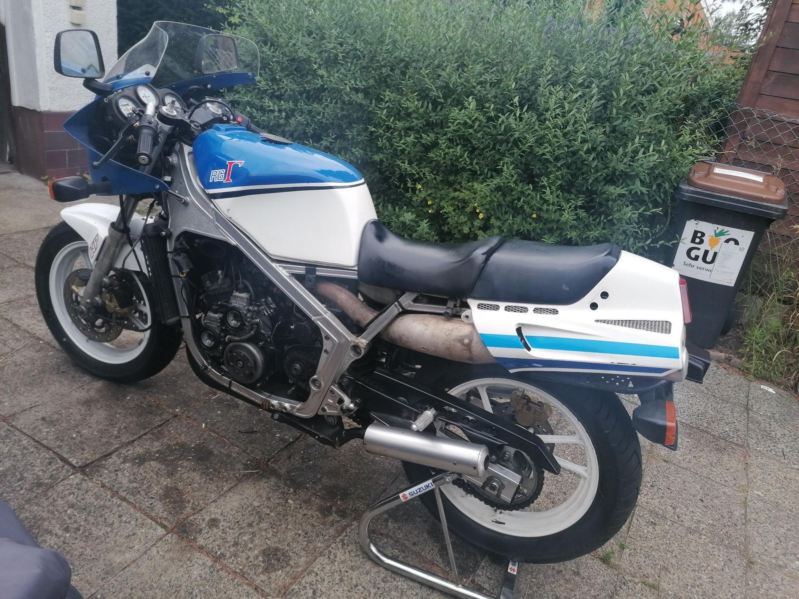

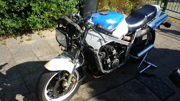

So, das Projekt geht voran, gestern die Räder mit frischen BT46 wiederbekommen, machen sich ganz gut in 120 vorn und 140 hinten. Bremsen sind zum Glück freigängig und wurden mit neuen EBC Belägen bestückt. Jetzt gehts an die Vergaser :) .

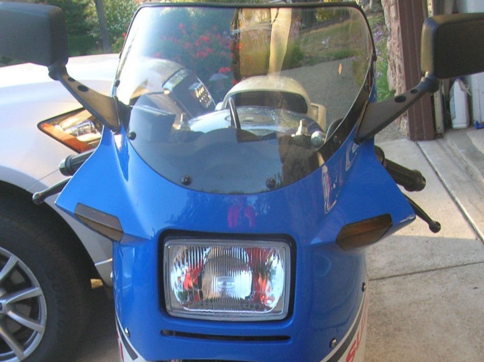

Eine Verkleidung mit integrierten Blinkern konnte ich gestern noch in NL ersteigern. Gibt es damit Probleme beim TÜV etc.?
Gruss Martin
Hallo Martin
Der TÜV hat sich bei meiner RG nicht dafür interessiert.
Bei einer Kontrolle könnte das zur Sprache kommen, wenn du eine übermotivierten Polizist triffst.
Hi Martin,
auch bei meiner RG hat sich der TÜV nie für die Verkleidungsblinker interessiert, obwohl der Mindestabstand zum Lichtaustritt wohl unterschritten wird…
e Prüfzeichen haben die ja auch nicht!
Markus
Soweit ich mich noch erinneren kann, gabs die damals direkt von Suzuki zu kaufen.
bei mir keine Probleme mit den Blinkern seit über 20 Jahren!
Ich kann mir auch beim besten Willen nicht vorstellen das da jemand aufmuckt. Sieht ja original aus, und ist es ja sozusagen auch. Ich war mit meiner gestern beim TÜV. Das japanische Rücklicht ohne e Zeichen hat da auch keinen gejuckt :)
