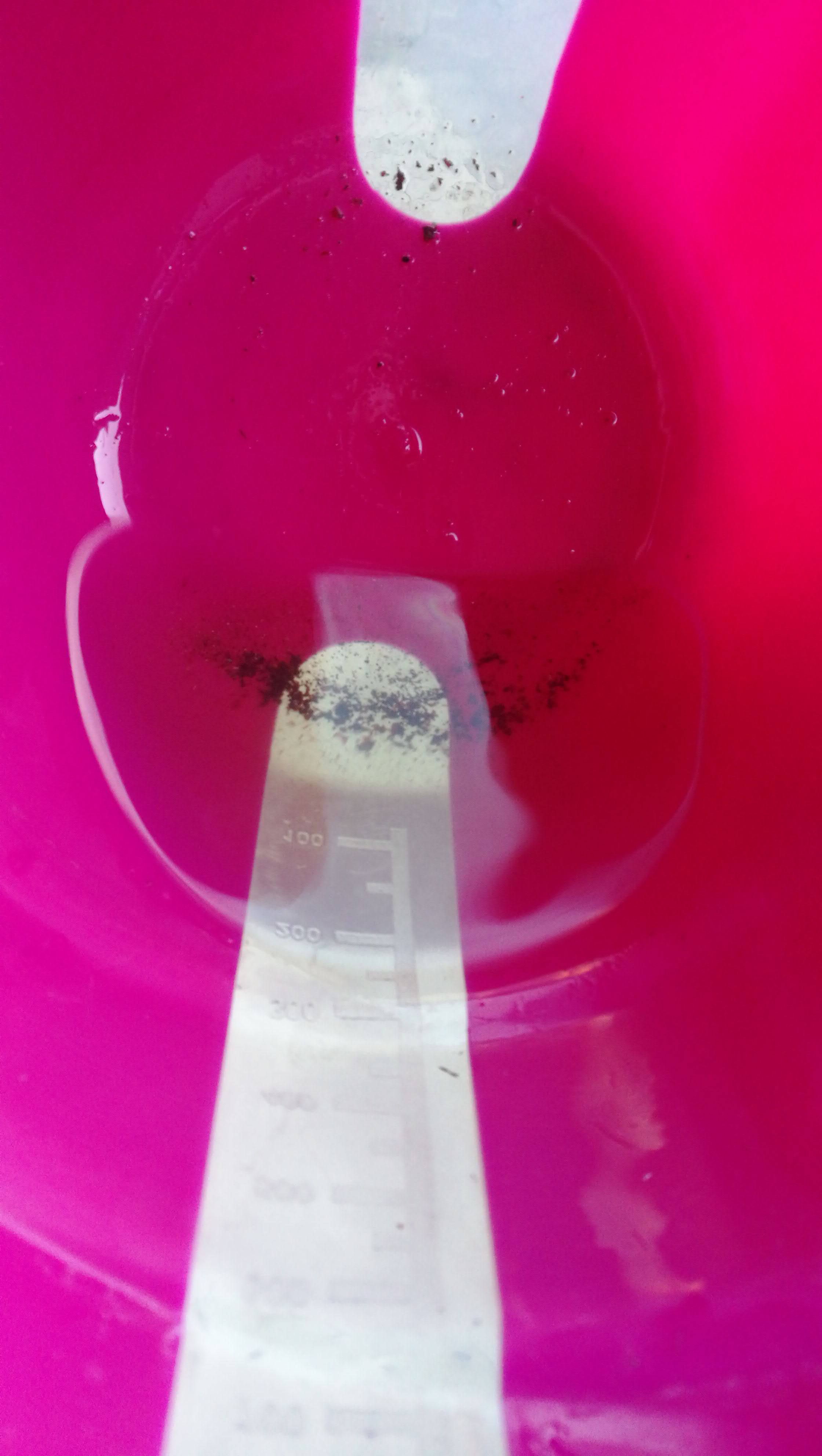

  • Oh, hat ja doch ganz ordentlich gezwickt. Schmierung ist ok?
    Auf dem Bild sieht der Kolbenbolzen nach vorne deachsiert aus? Dreht sich die Kurbelwelle in Fahrtrichtung? Sitzt der Zylinder mittig auf dem Kurbelgehäuse?
    Drücke dir weiterhin die Daumen für dein schönes Projekt!
    Gruß, Martin

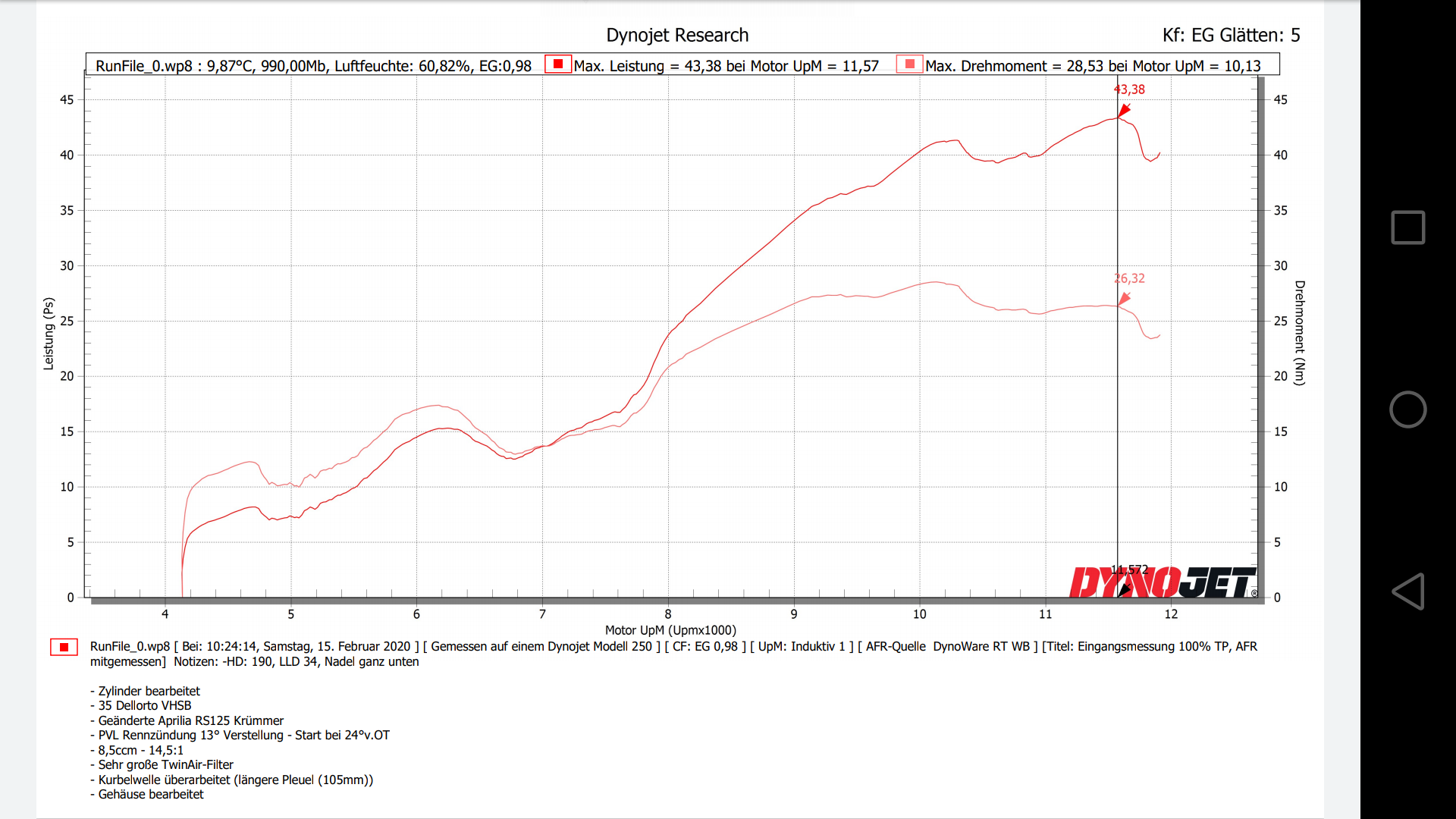

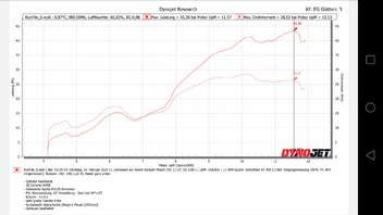

  • Zum Vergleich bekommt ihr Mal die Hinterradkurve mit der miesen Abstimmung. Das zweite ist die Afr Kurve pro Zylinder. Da sieht man gut wie stark es abmagert, bis afr18.
    Der Bandverlauf ist schon richtig gut, wenn das noch mit passender Bedüsung von statten geht wird das richtig Hübsch.

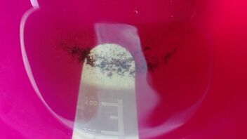

    Original von Zxmadx
    Gemischt ist 1:30 mit Addinol Poleposition, das sollte reichen :)
    Der Zulauf vom linken Vergaser war auch mit Rostpartikeln verstopft, jetzt ist ein Filter dazwischen. Das kam aus dem Vorfilter des Dellortos. Der Kolben besitzt keine deachsierung, das täuscht.
    Ja, besser niemals ohne Benzinfilter fahren. Irgendwoher mogelt sich immer etwas Rost ein. Und mit den PWKs hast Du eine gute Wahl getroffen.
  • Hallo Zxmad,
    in dem rechten Diagramm, wird da das Luftverhältnis kg Luft/kg Kraftstoff angegeben? Das würde ja bedeuten, das Du über 1/4 Luftüberschuss hast im oberen Drehzahl- Bereich...
  • Richtig :winking_face: jetzt geb dem Teil noch den nötigen Kraftstoff dazu und die Zahl wird besser aussehen.
