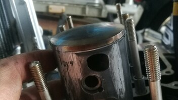

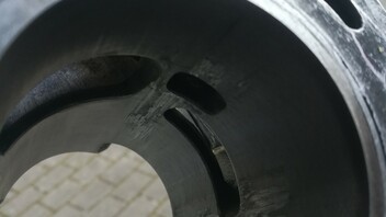

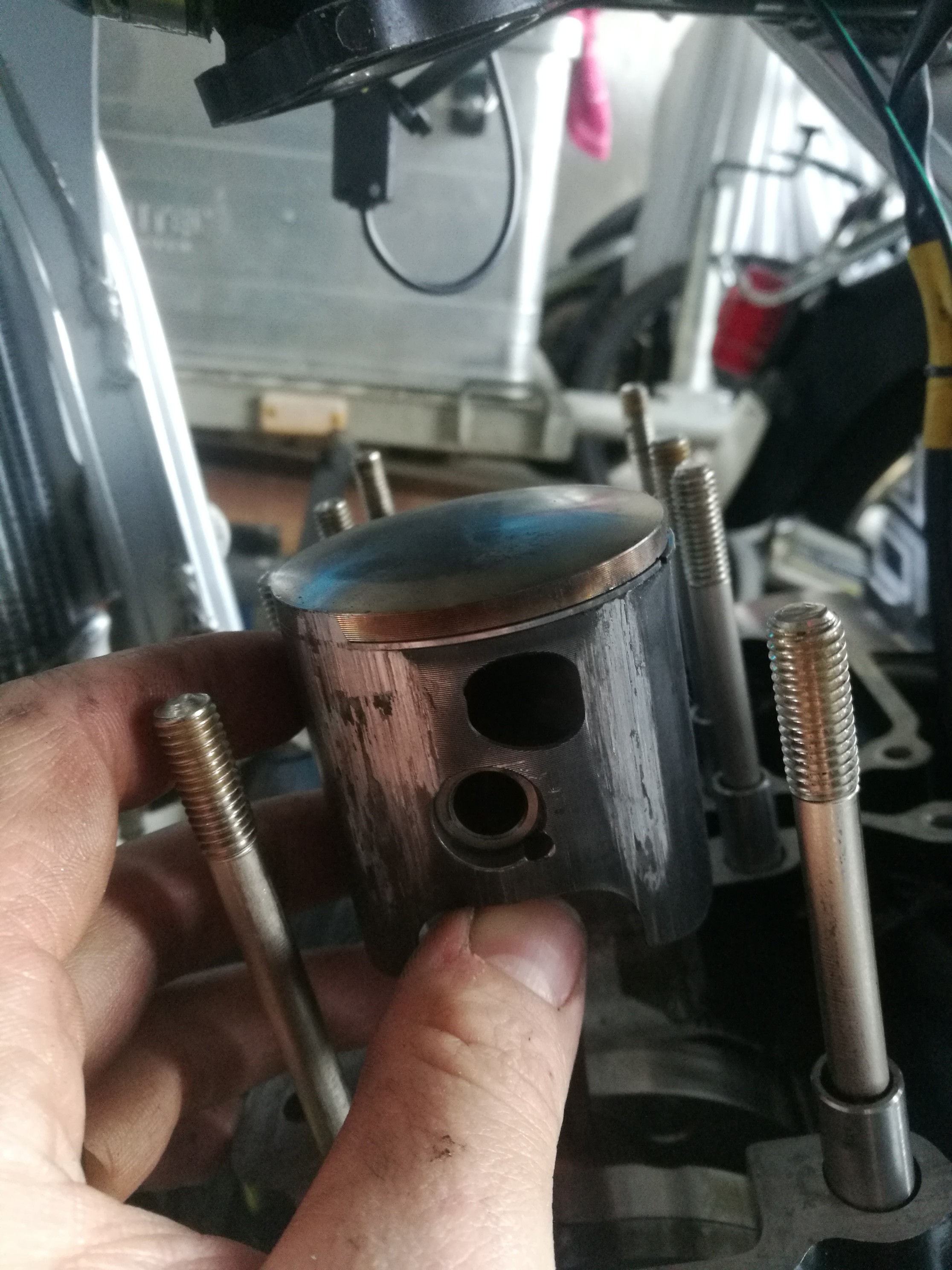

  • Leider hatten wir ein Klemmer und weitere Messungen erstmal sein gelassen. Sie lief Obenraus viel zu mager. Nicht desto trotz hat wir eine gute Unterhaltung und ich konnte Einblicke in die Big Bikes erlangen. Wir sehen uns nach der Reperatur auf jeden Fall wieder, hat Spaß gemacht. Die einzigste Messung ergab glaub ich 43/44 PS am Hinterrad mit AFR 18 :bash:
  • Kopf hoch.Aller Anfang ist schwer.Die Große hat da auch schon auf einem Zylinder Gezwickt. :confused_face:
    Vom Stand weck auf den Prüfstand ist auch so eine Sache.Meine RG hat ja schon einiges an Fahrkilometern.Da war eine Grundabstimmung da,mit der der Motor ohne Probleme einige Rennen gelaufen ist.Und trotzdem hat einer von Vieren, sich beschwert und gerieben.Das passiert,trotz Detocounter,Abgastemperatur Messung und einiges an Erfahrung.Sie sind listig, diese Zweitackt Motoren und genau deswegen beschäftigen wir alle uns damit so gerne :biggrin:

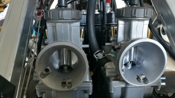

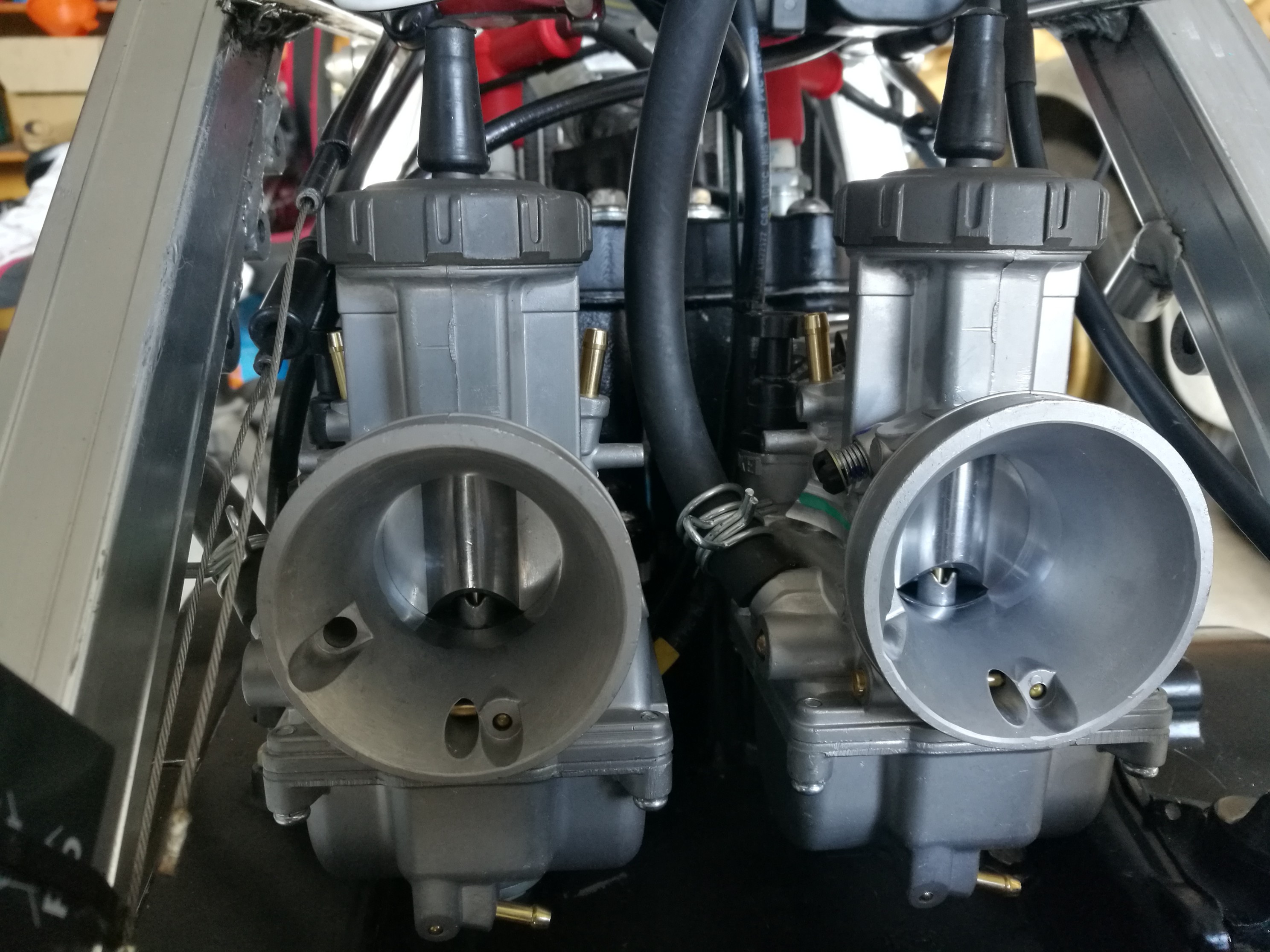

  • Alles halb so wild. Kolben und Zylinder sind schon wieder montiert. Die Kurbelwelle hat nix abbekommen. Ätznatron und einmal honen haben ein aufbohren nicht nötig gemacht. Die Dellorto hab ich rausgeschmissen da ein Mischrohr und Zerstäuber für 4T verbaut ist und abnormale Düsen nötig machte. Jetzt sitzen zwei Keihin Pwk 36 drauf.
