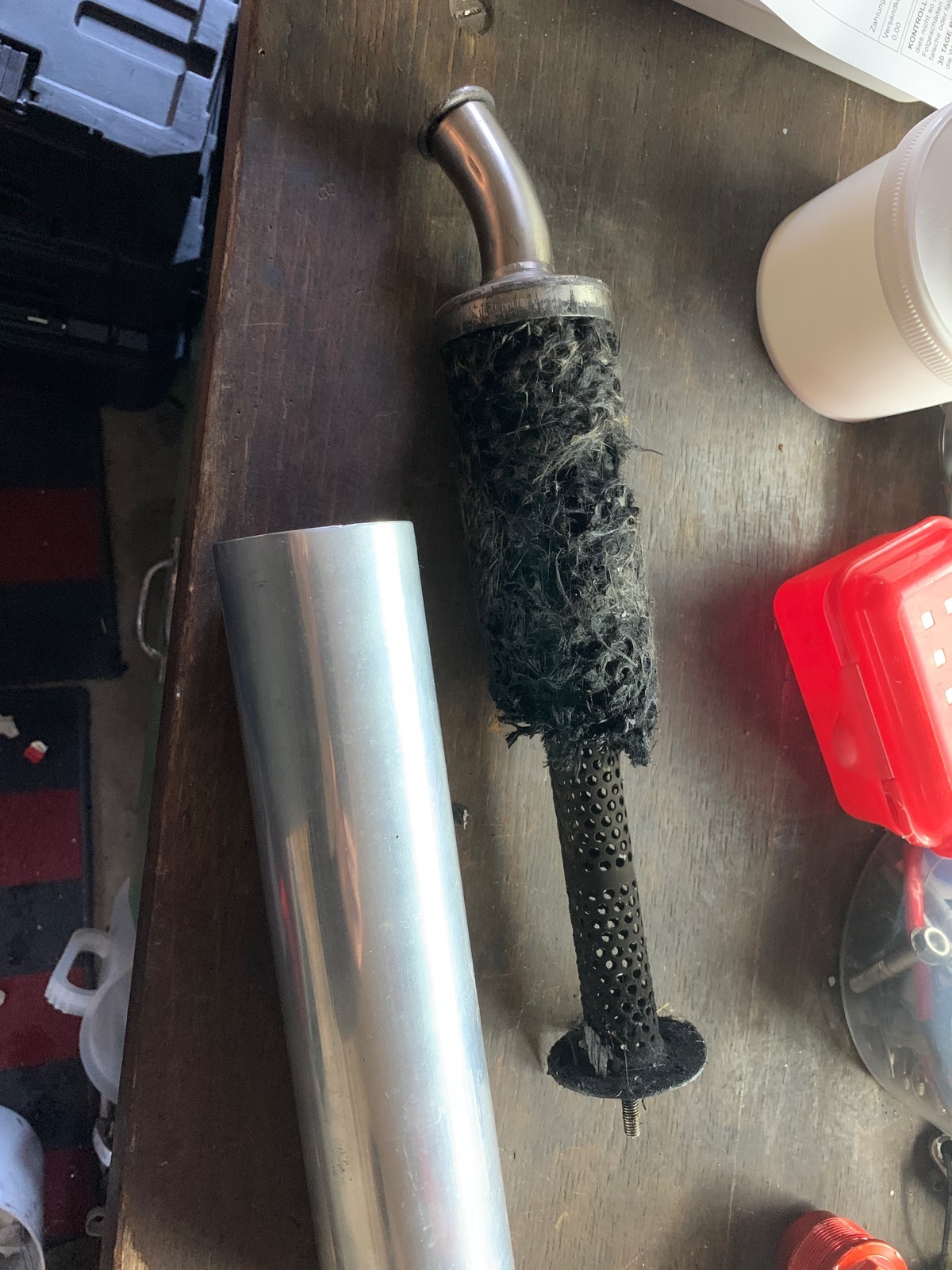

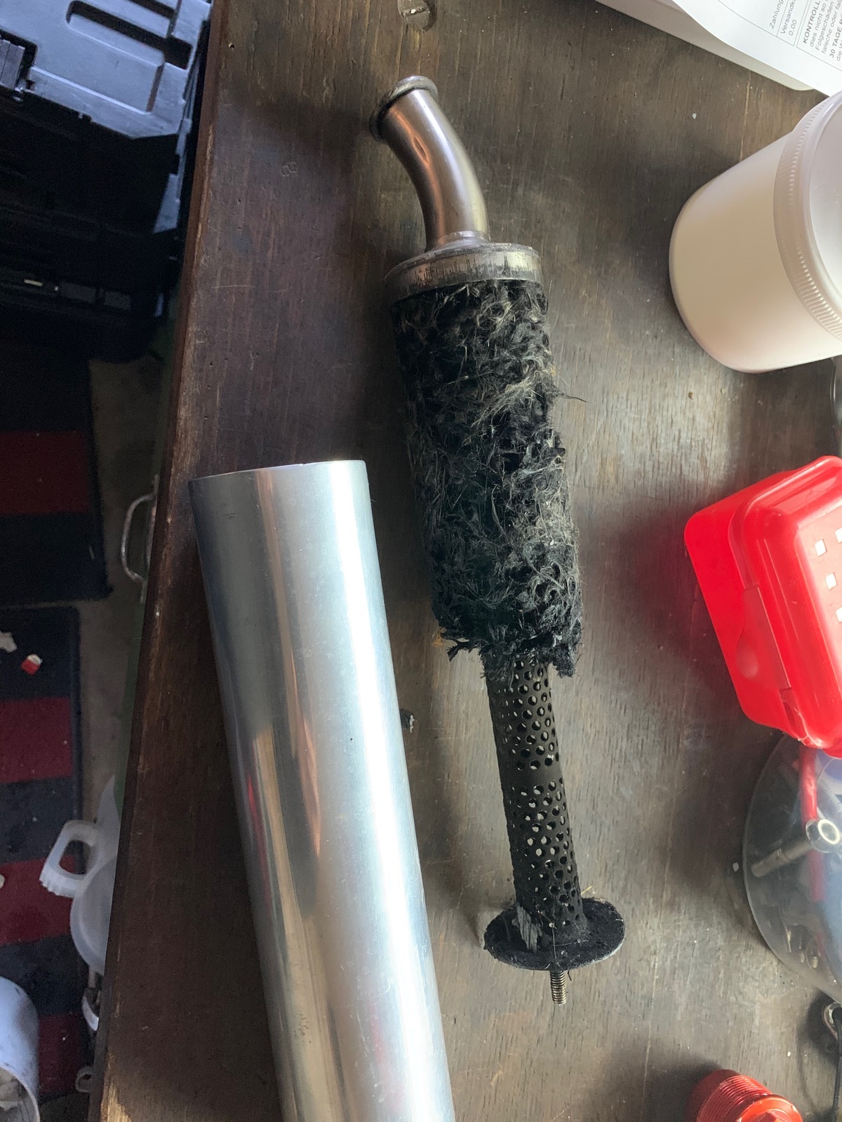

    Der Zustand der Dämpfer ist allerdings desaströs:
  • Mal so als Tipp für die Dämpferwolle:
    Günstige Steinwolle aus dem Großhandel oder Baumarkt tut's in jedem Fall auch eine gewisse Zeit sehr gut. Habe ich früher auch immer bei meinen selbstgebauten Anlagen gemacht. Die Preise für "richtige" Dämpfererwolle ist ja ein Witz.
    Gruß Martin
  • Schon fertig, ich hatte noch einen Sack Dämmwolle rumliegen. Die Jolly Konstruktion, ohne irgendwelche Nieten aufzubohren die Dämpfer öffnen zu können, finde ich :daumenhoch
    Wie geht das? Haben die ein Schraubgewinde? :face_with_open_mouth:
  • Die Hülle ist einfach über die 3 Stehbolzen am Siebrohr befestigt, wird einfach darüber geschoben (siehe oberes Bild im offenen Zustand). Die Hülle hat eine vierte Zusatzbohrung, um ggf. mit einem Dorn nachzuhelfen. Ich finde das Design clever :daumenhoch
  • Hier besser zu erkennen, wie das gelöst ist (Hat auch den Vorteil, dass man Kampfspuren einfach nach hinten drehen kann). Die Hülle wird über die Stehbolzen geschoben, und mit dem Flansch verschraubt:
  • 👍gefällt mir auch
    Wie bei den orginalen Cagiva Mito Endtöpfen, dort ist die Endkappe zur Hülle sogar mit einem O-Ring abgedichtet
