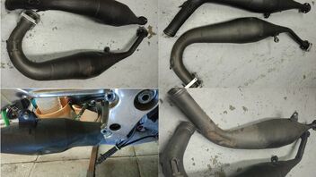

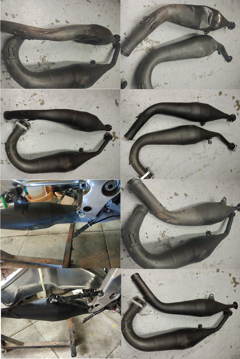

Da das ganze ja nicht ausarten soll, wird ein bisschen ausgebeult, anschließend Flammgespritzt und mit VHT Lack schwarz lackiert.
zum Thema ausbeulen bin ich auf diese Anleitung gestoßen, hier wird alles erklärt, und es gibt sogar eine detaillierte Bauanleitung für das notwendige Werkzeug
Ausbeulen einer 2T Birne - Tele2Ausbeulen einer 2T Birne - Lies mehr über Ausbeulen, Auspuff, Zweitaktexpansionskammer, Steinwender, Werkzeug und Endrohr.www.yumpu.com -
So sahen meine TZ Birnen vorher/nachher aus
Hast du das selbst gemacht? Abschließend einfach mit hitzefestem Lack behandelt, oder vorher flammspritzen lassen?
