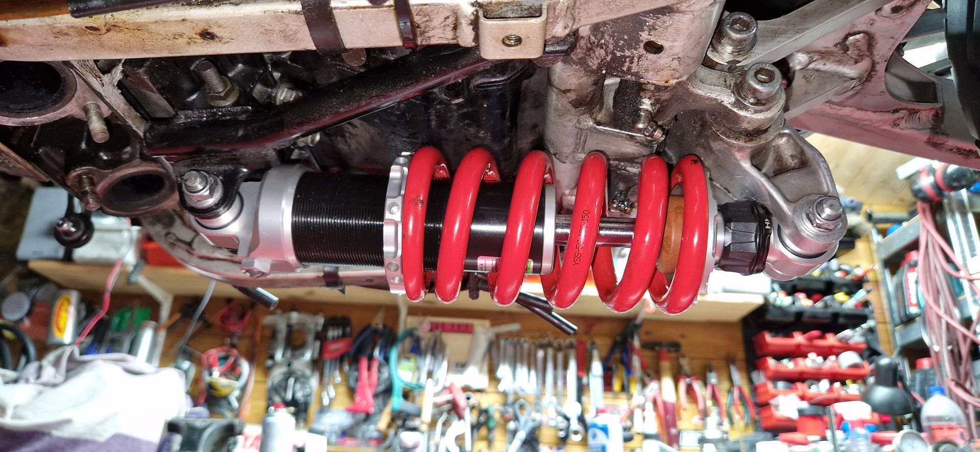

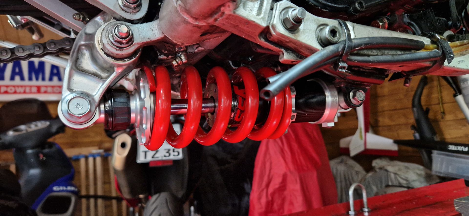

    Das YSS ist eben gekommen. Habs natürlich direkt verbaut. Das Popöchen ist jetzt exakt 5cm höher gekommen. Gemessen am Rücklicht. Die Feder hat mit 13,5 mm den gleichen Durchmesser. Ich musste nur im Bereich des schwarzen Drehknopfs für die Zugstufe etwas Alu entfernen.....nen schönen Radius fräsen.
    Jetzt warte ich noch auf die Gabel.

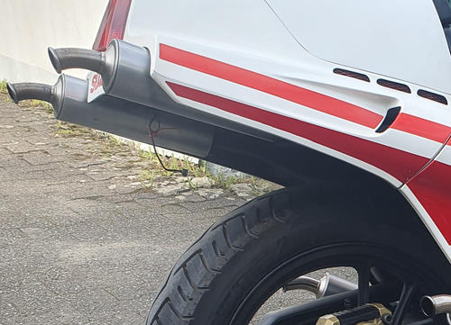

    Heut inner Autobahnbaustelle machten Autofahrer ziemlich wilde Zeichen in Richtung Heck.
    Musst noch bis zu nächsten Bucht fahren.
    Ich dachte, mich trifft der Schlag. :face_screaming_in_fear:  :nuts:
    Der Nummerschildhalter mit Blinker hing nur noch an einem Blinkerkabel und musste schon nen paar Kilometer rumgebaumelt haben.
    War am Nummerschild schon gut Reifenabrieb.
    Am Ende des Tages haben ich und die anderen Verkehrsteilnehmer richtig Schwein gehabt, dass nichts passiert ist.

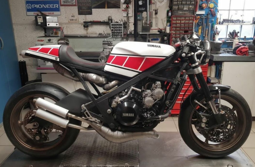

  • Ui Ui. Is das ne eigenkonstruktion? Normalerweise hat doch der plastekotflügel da nochn Wörtchen mitzureden
  • Der orschinal Kotflügel war von Anfang an nicht dran.
    Fuhr damit seit gute 20000km rum.
    Auf Seite 3 kann man das Ding etwas sehen.
    Is wie es is.
    Werde es wieder orschinal machen.
    Mir fehlen aber (glaub ich) die beleuchteten Sturzpads (Blinker) und an der Verkabelung wurde auch rumgefrickelt.
