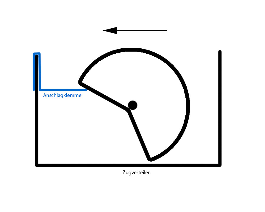

    Falls Du mal Langeweile hast, könntest Du via Prüfstand verschiedene MAJ in diesem Bereich testen (ideal mit Anschlagklemme, dann sind die Läufe vergleich- und reproduzierbar.)
    Ziel wäre die beste Leistung, ohne das man sich eine Überfettung einfährt und der Motor am Ortsausgang sofort munter ist.
