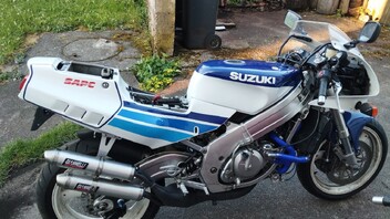

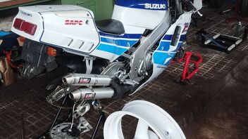

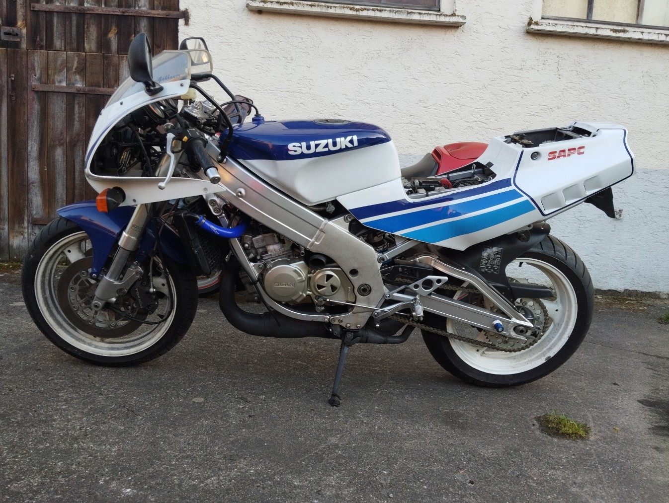

    Meine eigene Straßen Rgv 250 vj22 1991 Modell ist kurz vor Vollendung + TÜV.
    Gekauft mit Motorschaden, gerissenen Motorhaltern und maroden Lackteilen (betrifft die Rahmenteile). Die originale Verkleidung war das einzigste was wirklich im guten Zustand war und auch für mich der Grund sie "aufzunehmen". Verbaut war eine Jolly Moto (21,7mm Rohre), nicht eingetragen. Auch die Vergaser wurden unsachlich auf 35mm erweitert und dabei die Abschirmnase am Düsenstock wegrasiert.
    Gemacht wurde:
    -Rahmen an den Haltern geschweißt
    -Motor komplett revidiert mit unserer CNC parts.
    -fast neue 22D3 Vergaser

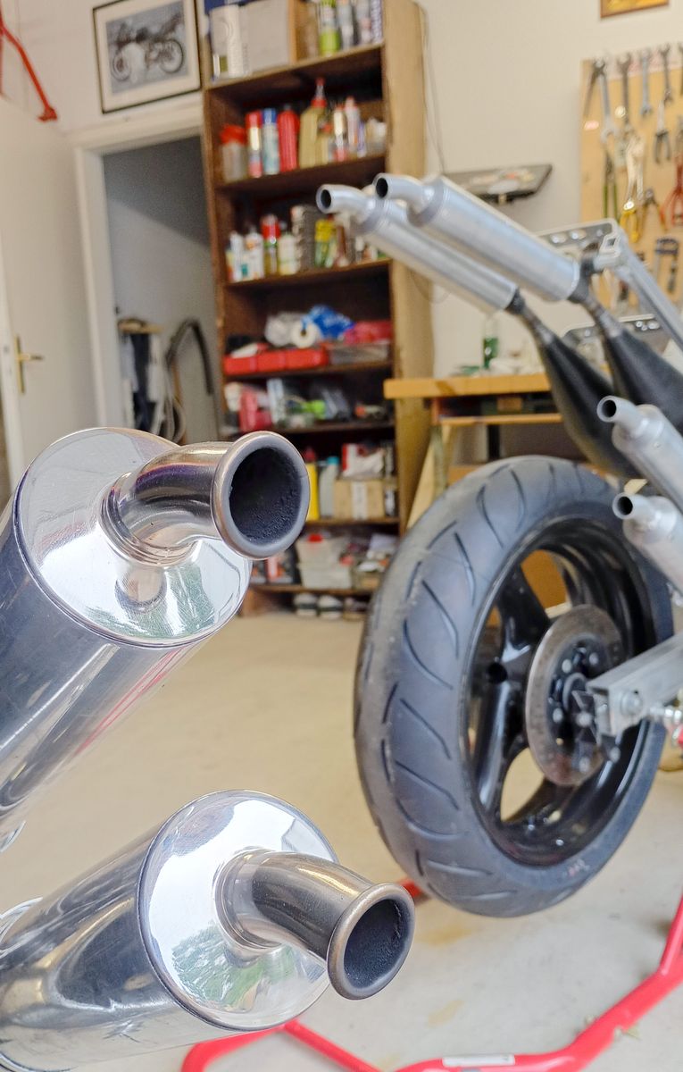

    -Auspuffanlage original (leer) mit 22,5mm Engstelle
    -Schalldämpfer umgebaut auf Gianelli
    -23D00 SAPC
    -luftfilterkasten komplett Serie
    -Zxr400 Cartridge
    -Wilbers GP Federbein
    -Diverses Lackteile neu gepulvert
    -Felgen neu in weiß lackiert
    -Satz Reifen (Mitas Sportforce+ RS)

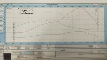

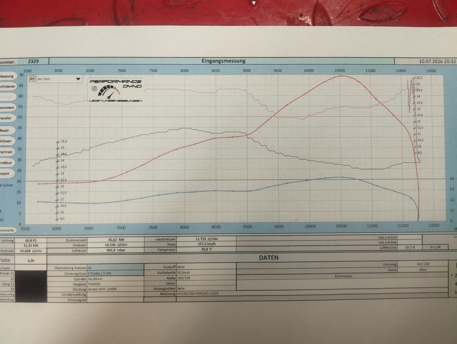

  • Test 3
    Nun weiter abgemagert mit maj 1,0 und PJ 45 auf dem linken Vergaser.
    Zieht Gang 1-4 wie die Feuerwehr, ab gang 5 kommt das rucken leicht zurück. Wir kommen der Sache näher.
    Beeindruckend finde ich wie gut die modifizierte originale Auspuffanlage funktioniert, das ist ab 7000 schon richtig was los ab 9500 kommt der nachbrenner, dreht gut bis 12.300.
    Mal schauen was die Bedüserei noch bringt. Aber ich bin mir jetzt schon sicher das mit der ignitech noch mal eine Schippe kommt.
