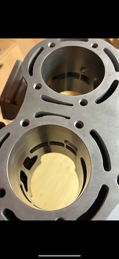

  • Es hat sich bisschen was getan die letzten Tage. Schaut schon mehr nach Motorrad aus :) Zylinder hab ich zum Teil auch schon überarbeitet.

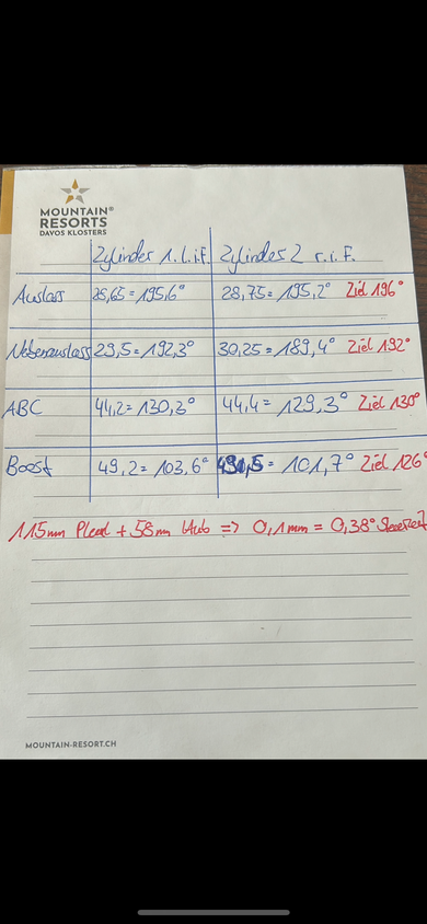

  • Ich habe gestern noch den anderen Zylinder fertig gemacht, bis auf die Boostports. Die Gusstoleranz von CPI ist teilweise schon groß. Die Zylinder haben bei weiten nicht die Steuerzeiten und Kanalformen die angegeben sind. Die Zylinder kommen im ganzen sehr Human und man kann echt jedes Setup realisieren. Habe gerade nochmal meine Zylinder vermessen und muss ein letztes mal ran für Boostports und die feinanpassung der Kanalhöhen bzw Steuerzeit. Durch das lange Pleuel mit 115mm und den größeren Hub von 58mm, ändert man auch mit 0,1mm Kanalhöhe die Steuerzeit um 0,38 Grad, was ein sehr genaues Arbeiten voraussetzt.
    Ich erhoffe mir durch die Bearbeitung ein sehr starkes Leistungsband von 8000-12000 Umdreheungen.
    Leistungstechnisch würde ich 120Ps Motorleistung anstreben.
    Die Zylinder werden mit zwei Keihin Pwm40 Pro Vergasern versorgt. Als Zündung ist eine frei programmierbare HPI Außenrotorzündung verbaut.
    Anbei noch ein paar Fotos:
