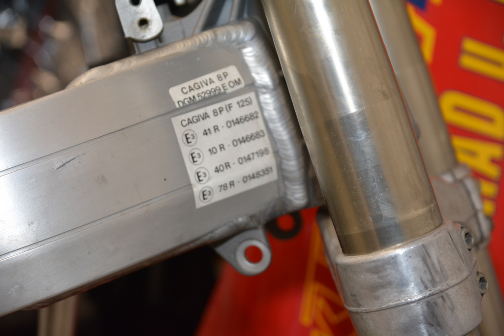

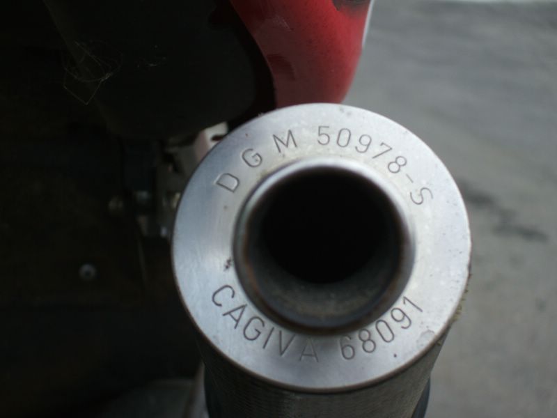

    Wenn der Aufkleber am Rahmen vorne so aussieht (DGM 52999 E OM) und die Fahrgestellnummer größer als 21547 ist sollte folgender Enschalldämpfer passen.
    Passender ESD:
    CAGIVA 68091 DGM 50978-S

    Falls du eine werksgedrosselte haben solltest (DGM 52999 F OM) ist es der
    CAGIVA 78335 DGM 54458-S

    Angaben sind ohne Gewähr, am besten schauen ob in deinen Papieren zum Mopped der "richtige" Schalldämpfer drin steht.
