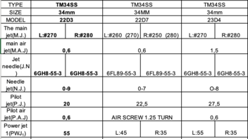

    Wie der Frank schon geschrieben hat, sollte man erstens checken ob der Vergaser passend bedüst ist. Ich hab jetzt keine Ahnung welche Version vom Vergaser die Aprilia mit deinem Baujahr hat, da gibt es nämlich verschiedene, aber dazu gibt es im Forum a jede Menge Profis.
    Ich hab dir mal die Serienbedüsung für die RGV angehängt, da kannst dann mal vergleichen, auch welchen Vergaser du hast.
