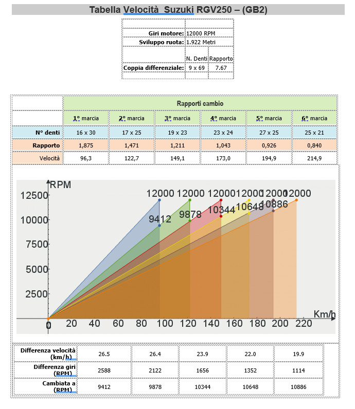

  • Das Micozzi Getriebe ist ein Traum und schaltet sehr satt.
    Hast du das komplette Getriebe von Roberto, oder nur einzelne Zahnräder?
  • :thumbs_up_medium_light_skin_tone: welches hat Roberto empfohlen? GB2? Meine Getriebe kommen Ende August :star_struck:
