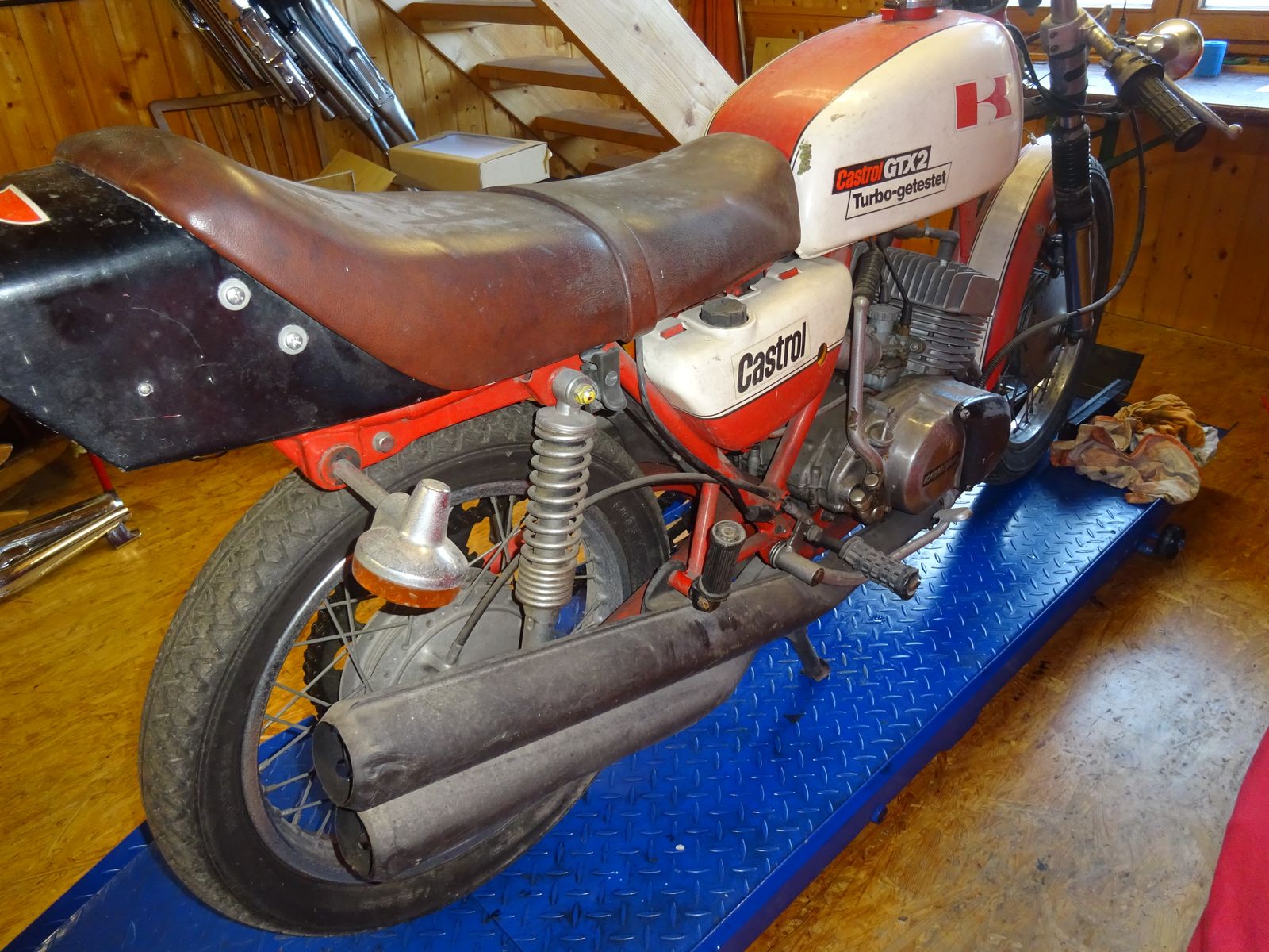

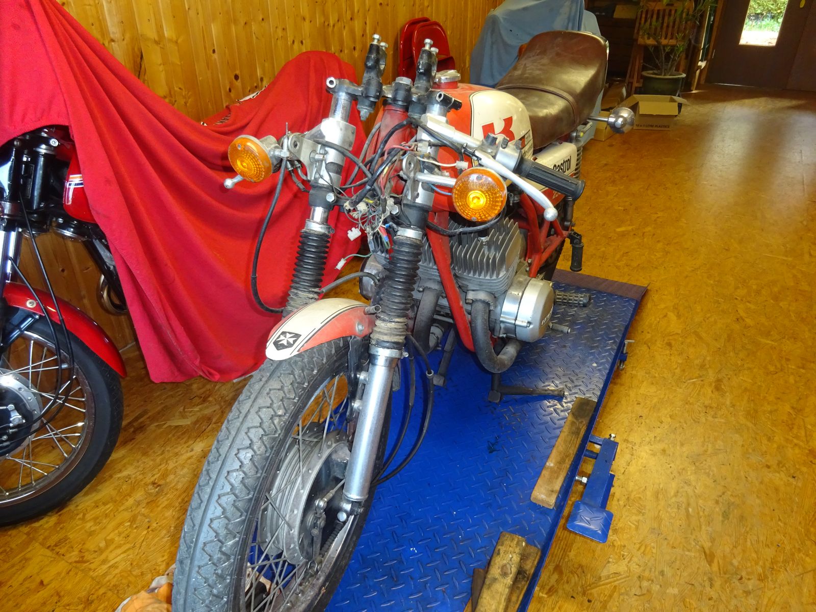

  • Hallo zusammen !

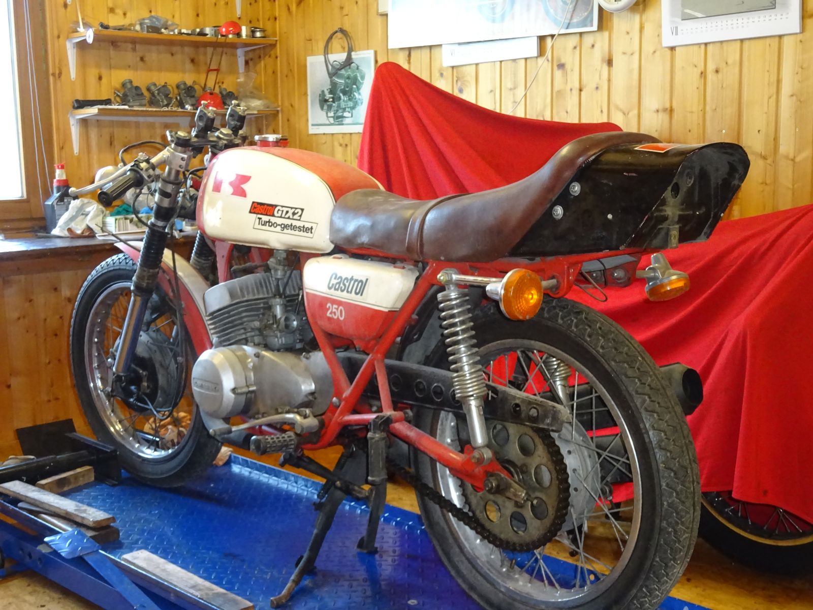

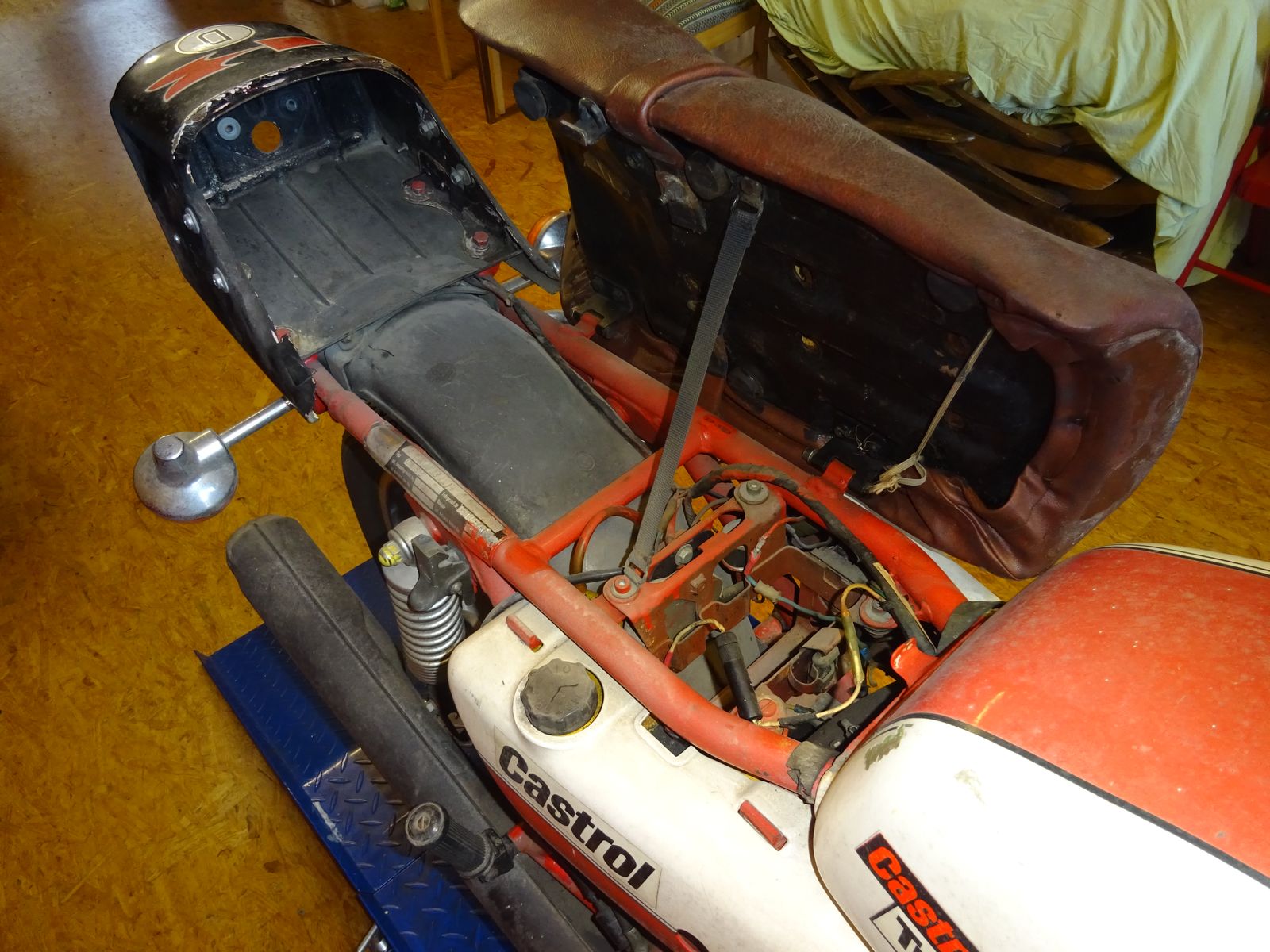

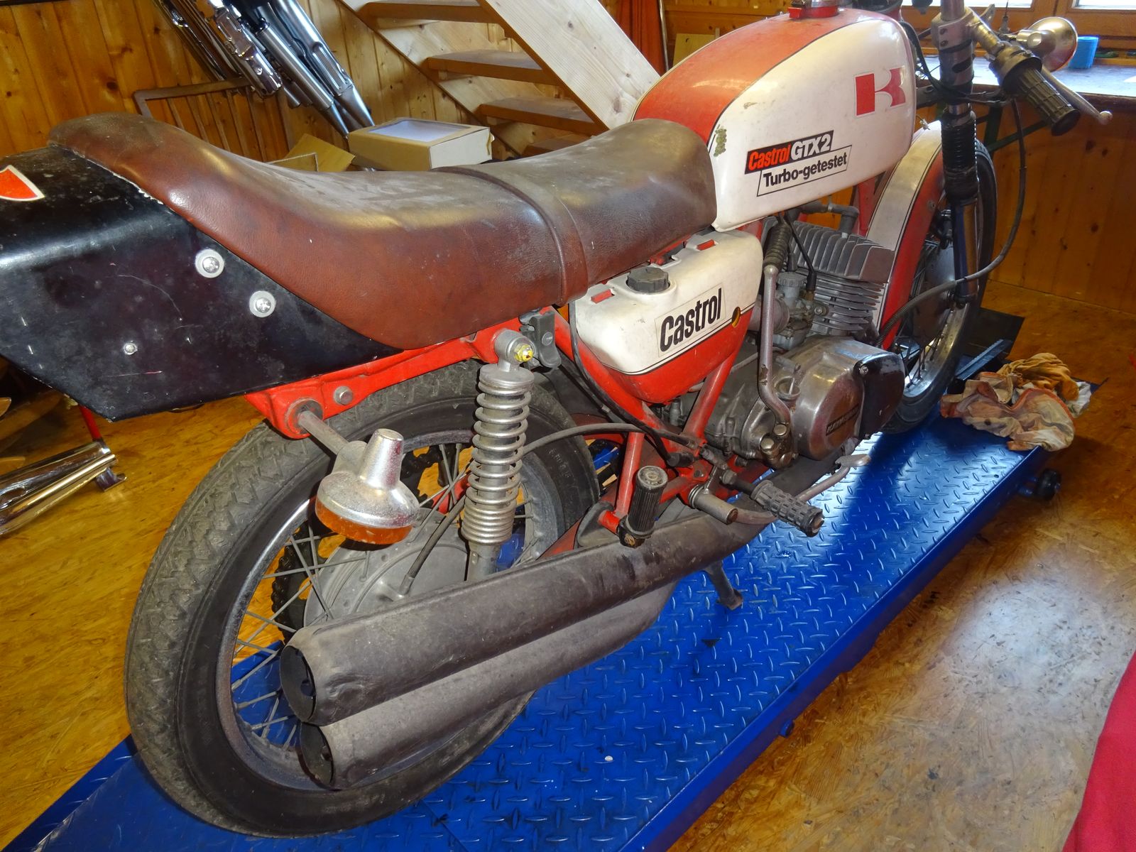

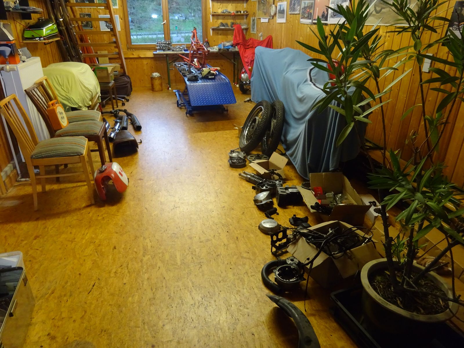

    Heute ist die Kleine angekommen -- abgemeldet in den frühen `80zigern und in der Ecke verstaubt -- besonders gut hat sie es offensichtlich im letzten teil ihres Daseins nicht gehabt. Falsche und zu lange/ kurze Schrauben etc und einen horriblen Kabelbaum mit vielen, vielen Farben und Lüsterklemmen , der es jetzt hinter sich haben sollte ....

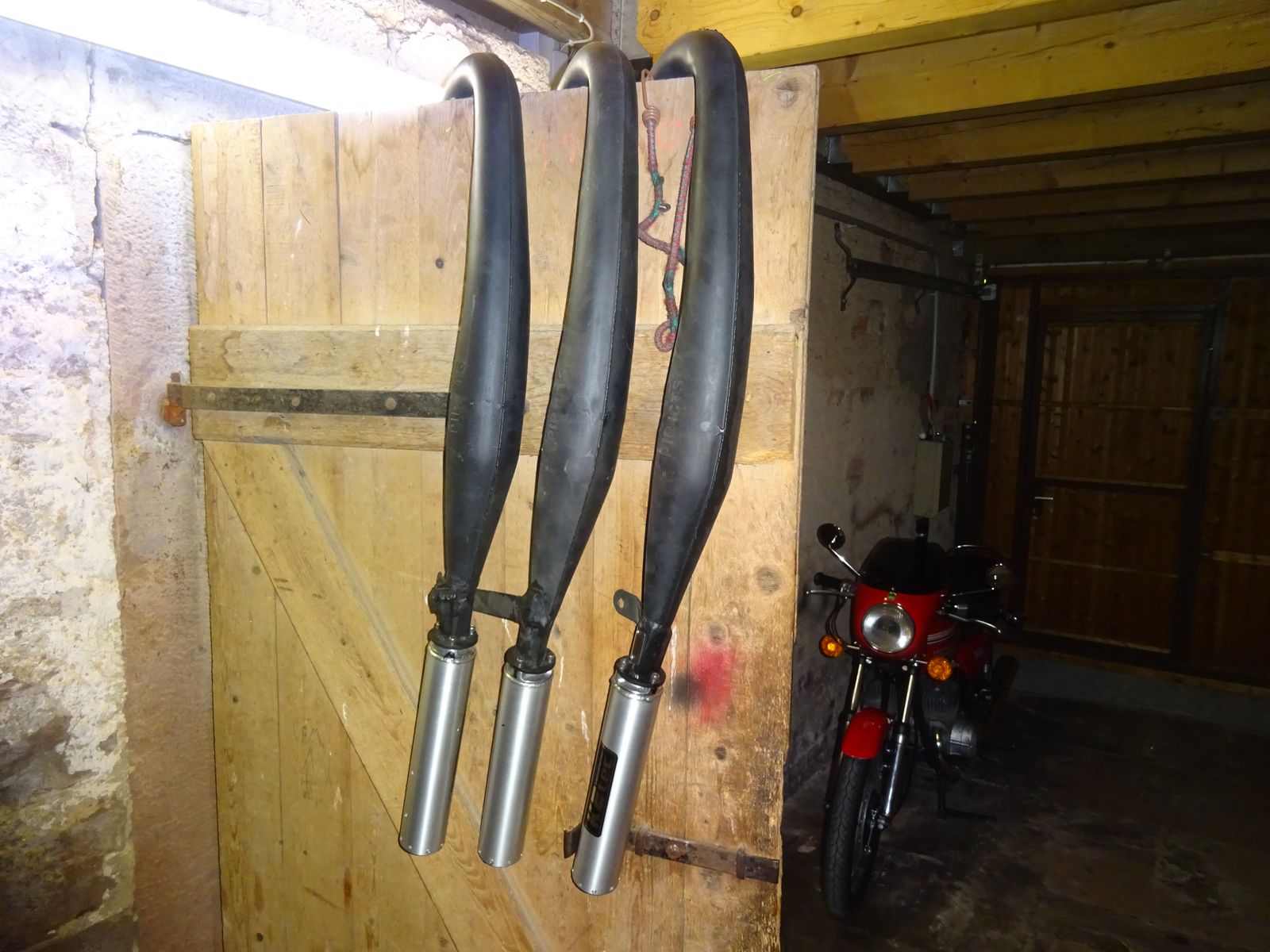

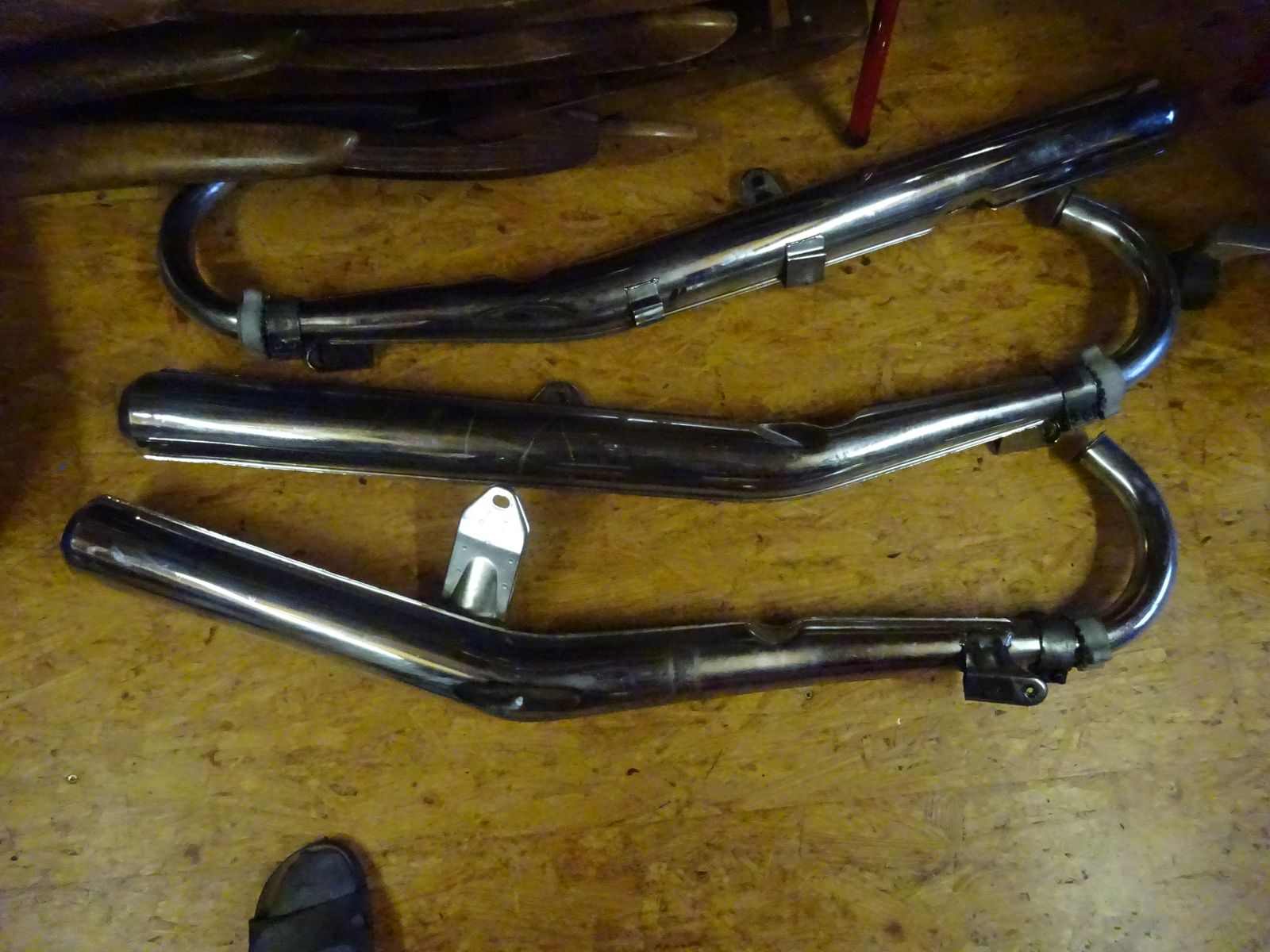

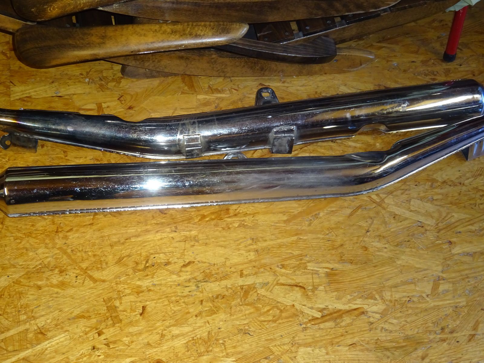

    der linke Auspuff ist dabei - brauchbar und noch sehr schön ..
    der Rechte ist allerdings leider von einer 250 ´ziger...
    Manches ist doppelt vorhanden - auch das seltene hintere Schutzblech ist dabei ....

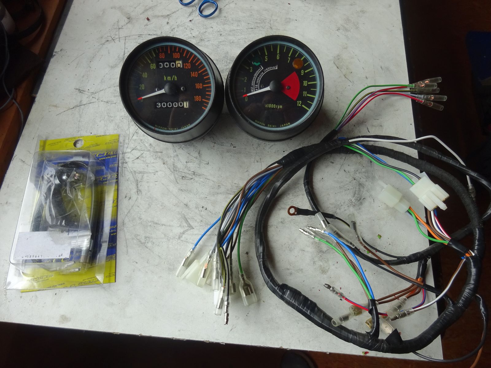

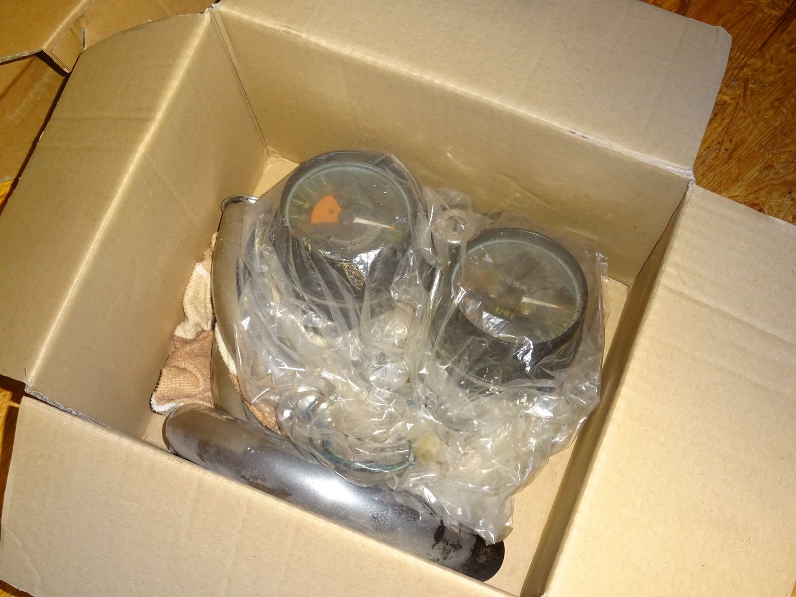

    die instrumente bedürfen einer Überholung von kundiger Hand ( gel Olli??).....
    die Auspuffe werd ich entlacken und dann entscheiden -- wahrscheinlich werde ich noch eine verchromte Denco suche gehen ..

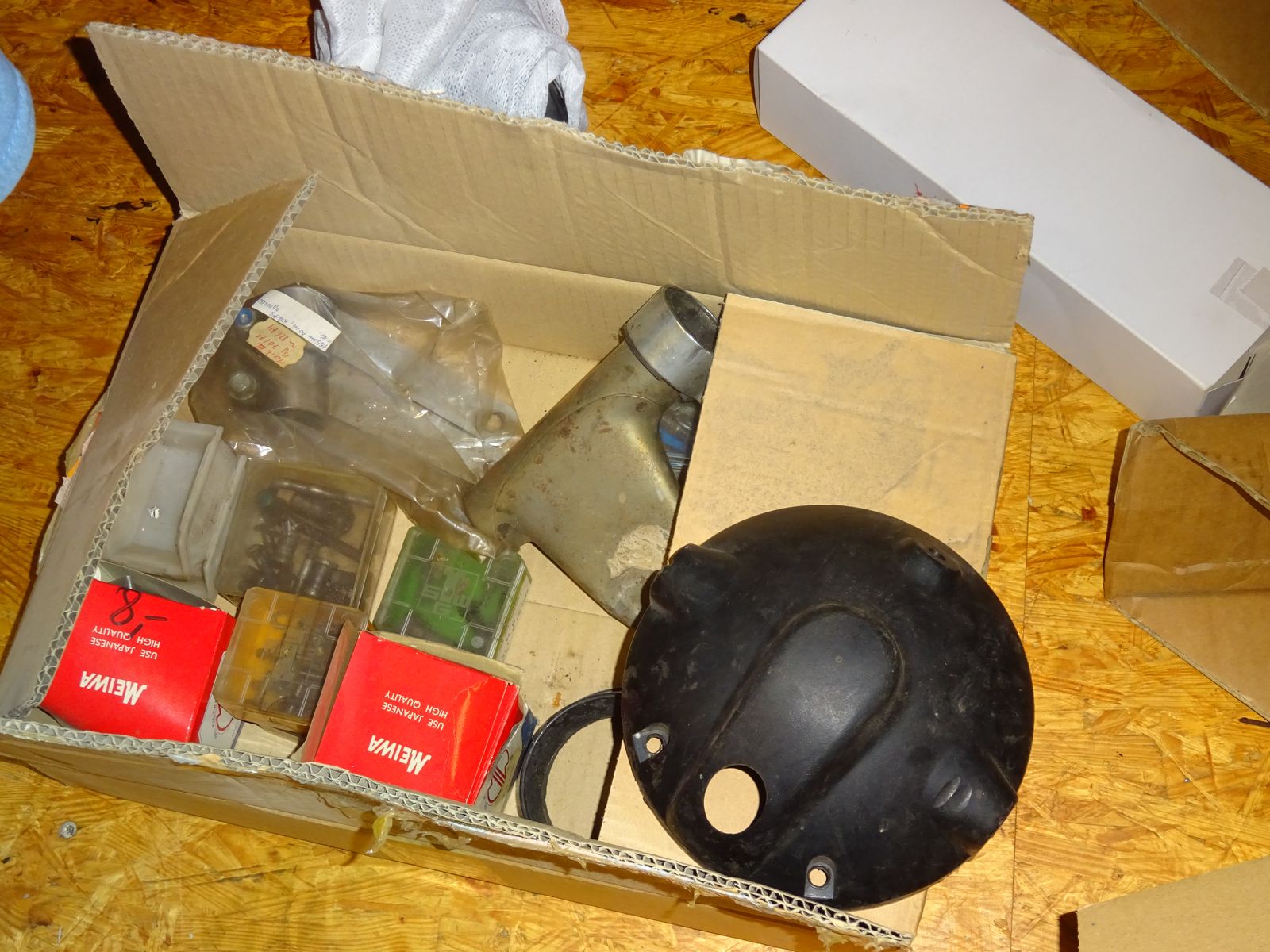

    ob ich mir die originale Plasiklampe antue , weiss ich noch nicht - habe glaube ich auch noch sowas in Metall von der KH 400 liegen ..
    die Sitzbank ist schon die Richtige , die zum Höcker passt - der Rahmen allerdings stammt wohl eher von einer S2-A - hat Halterungen für 2 Ersatzkerzen und der Griff zum Aufbocken ist angeschraubt statt angeschweisst -- was mir aber nichts ausmacht , da das Ding sowieso nicht ganz Original deherkommen soll - ist mir absolut zu langweilig . ich denke , ich werde das Ding hinten 5 cm kürzen und die Bank anpassen und abpolstern -- die S2 ´en wirken hinten eh etwas zu lang , finde ich ...
    Die Bordelektrik schmeiss ich komplett raus -- sehr schön ist , dass die Gabel , die sonst immer rostpickelig ist unter den Faltbälgen durch das ausgetretene Ol jungfräulich ist und hier , ausser dem Wechsel des Altöls und er Simmerringe kein Handlungsbedarf besteht ..
    Ich werde demnächst mit der Demontage beginnen und bin schon gespannt , auf was ich da in der Tiefe stossen werde-- der Ansaugtrakt und die Auspuffpfeiffen haben jedenfalls eindeutige Zeichen des Vorbesitzers , der offfensichtlich auch auf der Suche nach etwas mehr Power unterwegs war -- bin mal gespannt , was kommt !!! Gruss Atze
  • Viel Spaß und Erfolg!
    Die Reifen schauen aber noch gut aus!

    Bin am Auseinandernehmen-- dabei habe ich noch nie so viele verschiedene Schrauben und Muttern an einem Bauteil gefunden , wie hier - Kreuzschlitz / Schlitz und Imbus am selben Teil in den unterschiedlichsten Längen .
    Schön aber , dass in den Zylindern überall das selbe Mass drin ist - das Erste und das noch nicht sehr lange - die Hohnspuren sind noch recht frisch und auf den Kolben ist noch keine Kohle !
    Am Wochenende soll`s ja schlechtes Wetter geben - da werde ich mehr sehen --- macht Laune die Kleine ! Gruss Atze

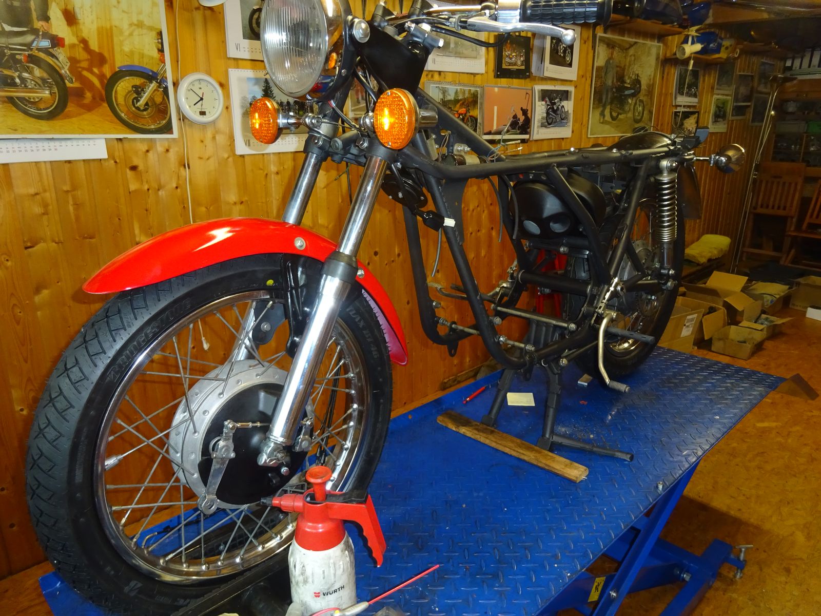

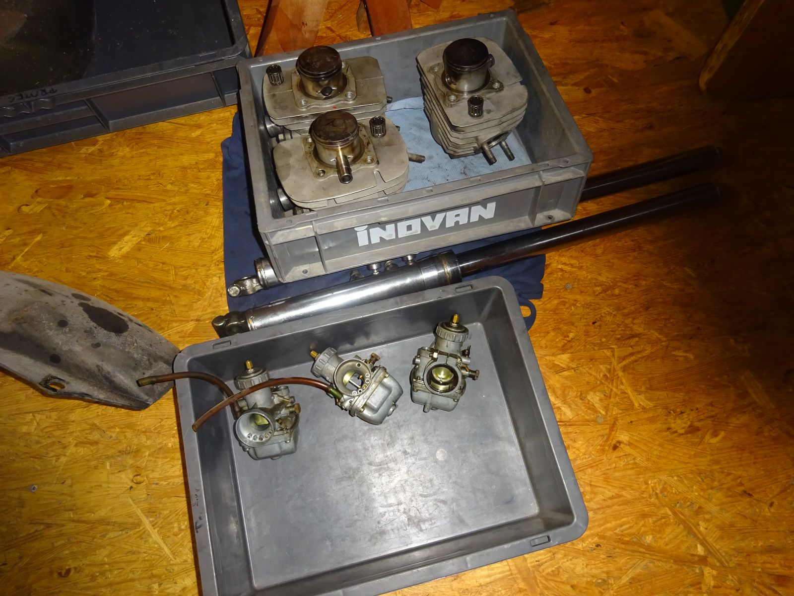

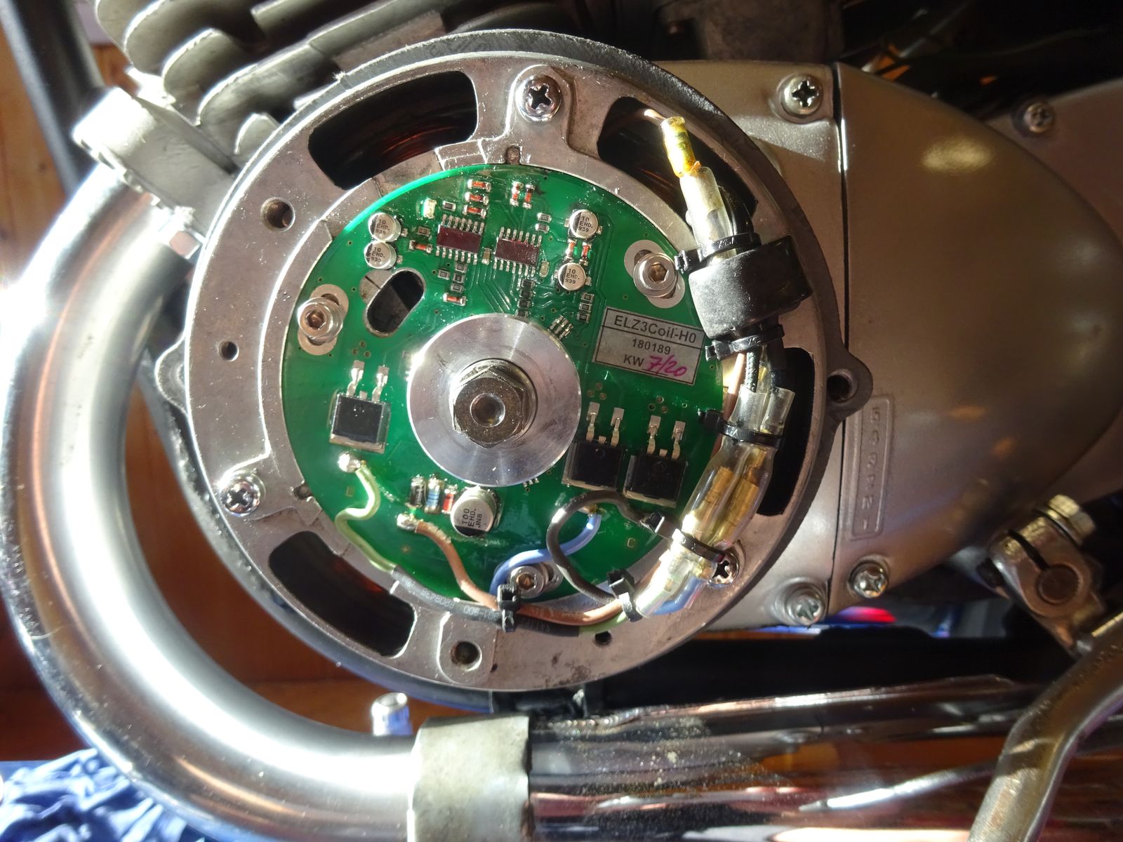

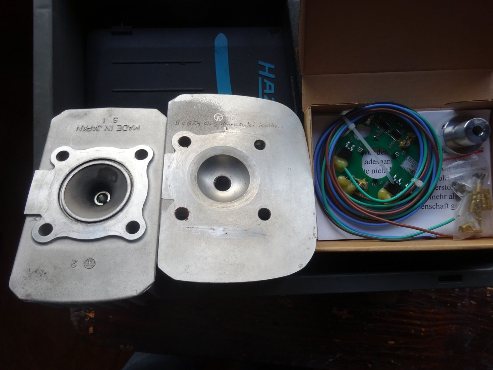

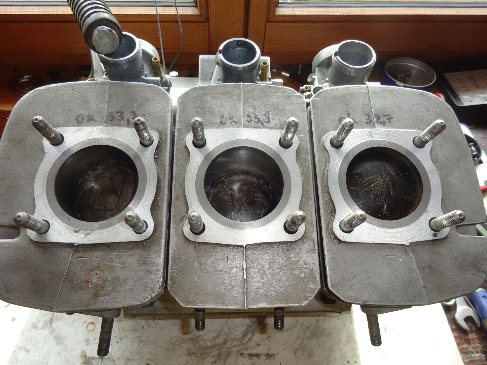

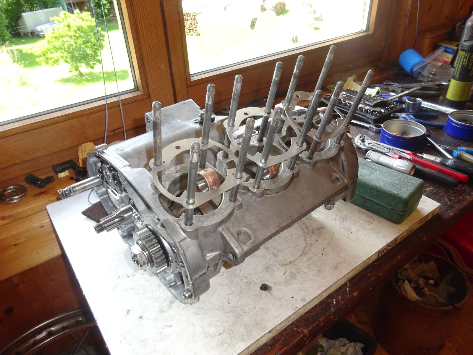

  • Hallo - ich habe etwas weitergewurstelt -- im "Lager" fand ich noch einen Satz Köpfe , den Markus mal gemacht hatte und eine Accent Zündung hat sich dann auch noch gefunden ...
    zum Vergleich in der
    Bildmitte die neue Brennraumform - die Accent daneben ..
    Eine frische Welle habe ich noch liegen , die kommt dann in den Motor ( die Jetzige kommt zum Wiederaufbereiten zum Markus ) - die Zylinder will ich 1 mm anheben und die Ausläässe etwas verbreitern - die Spacer bestelle ich dann am Montag in Alu bei einem Bekannten .
    Macht richtig Laune sowas aufzubauen .... Gruss Atze

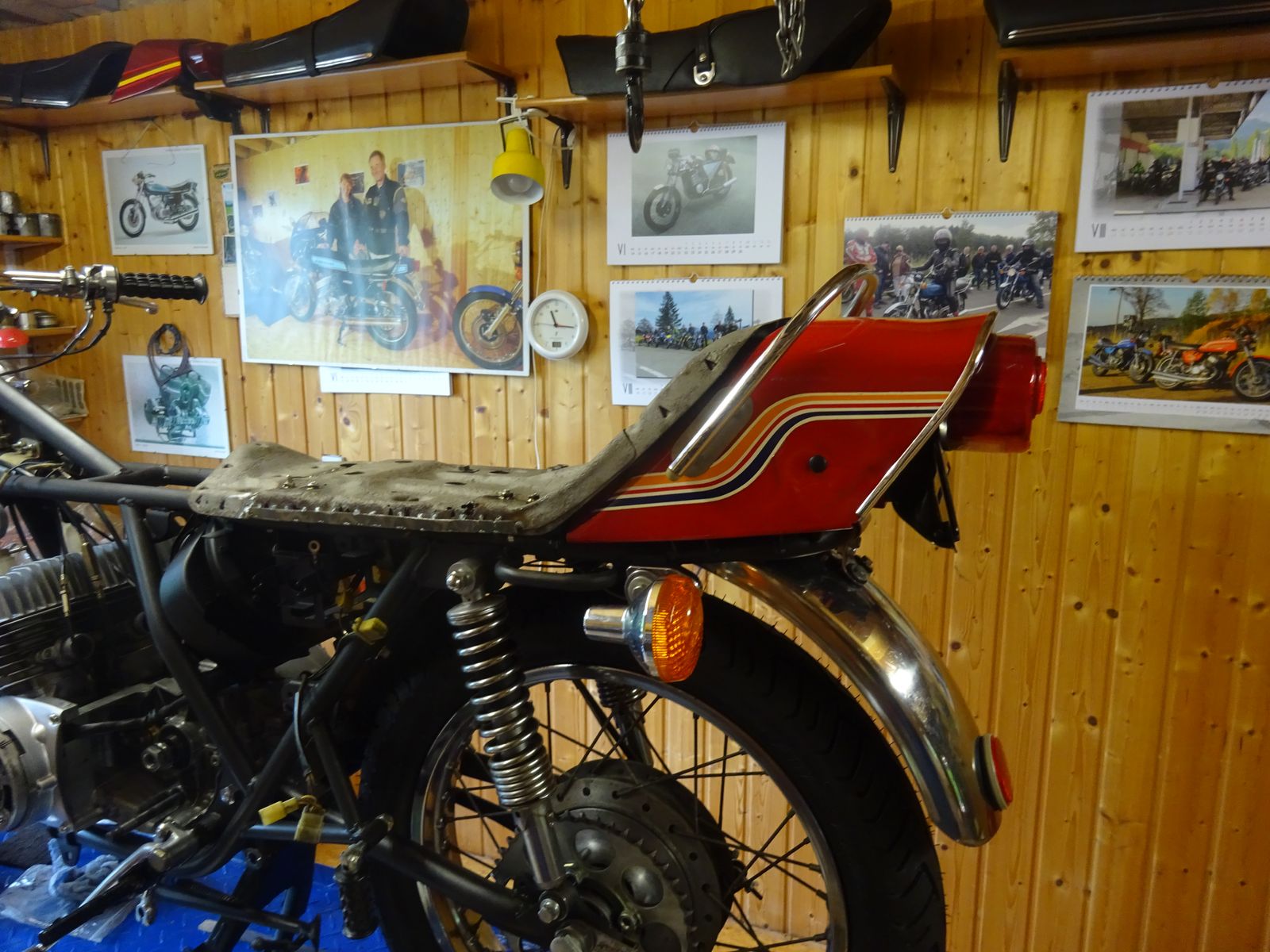

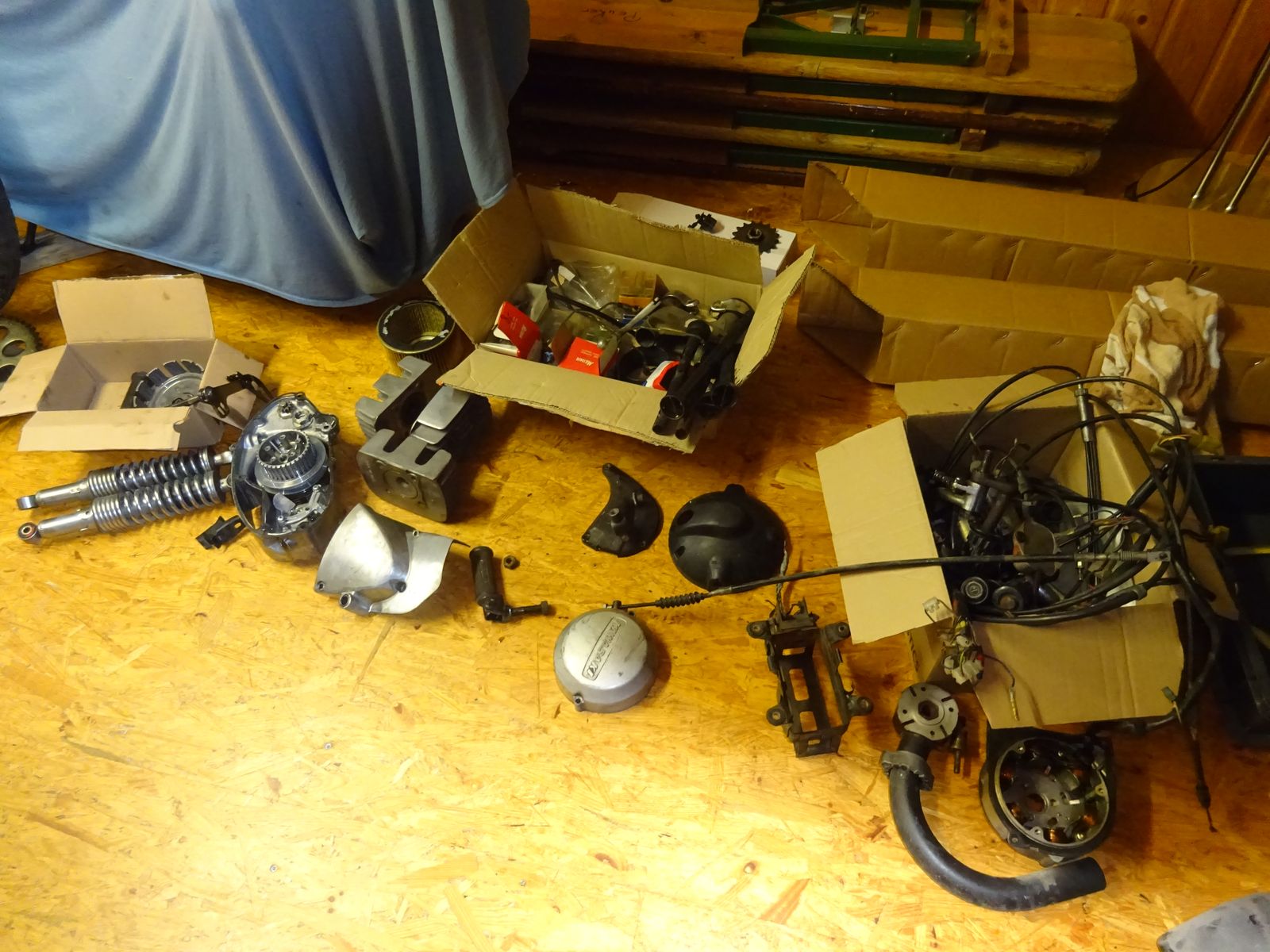

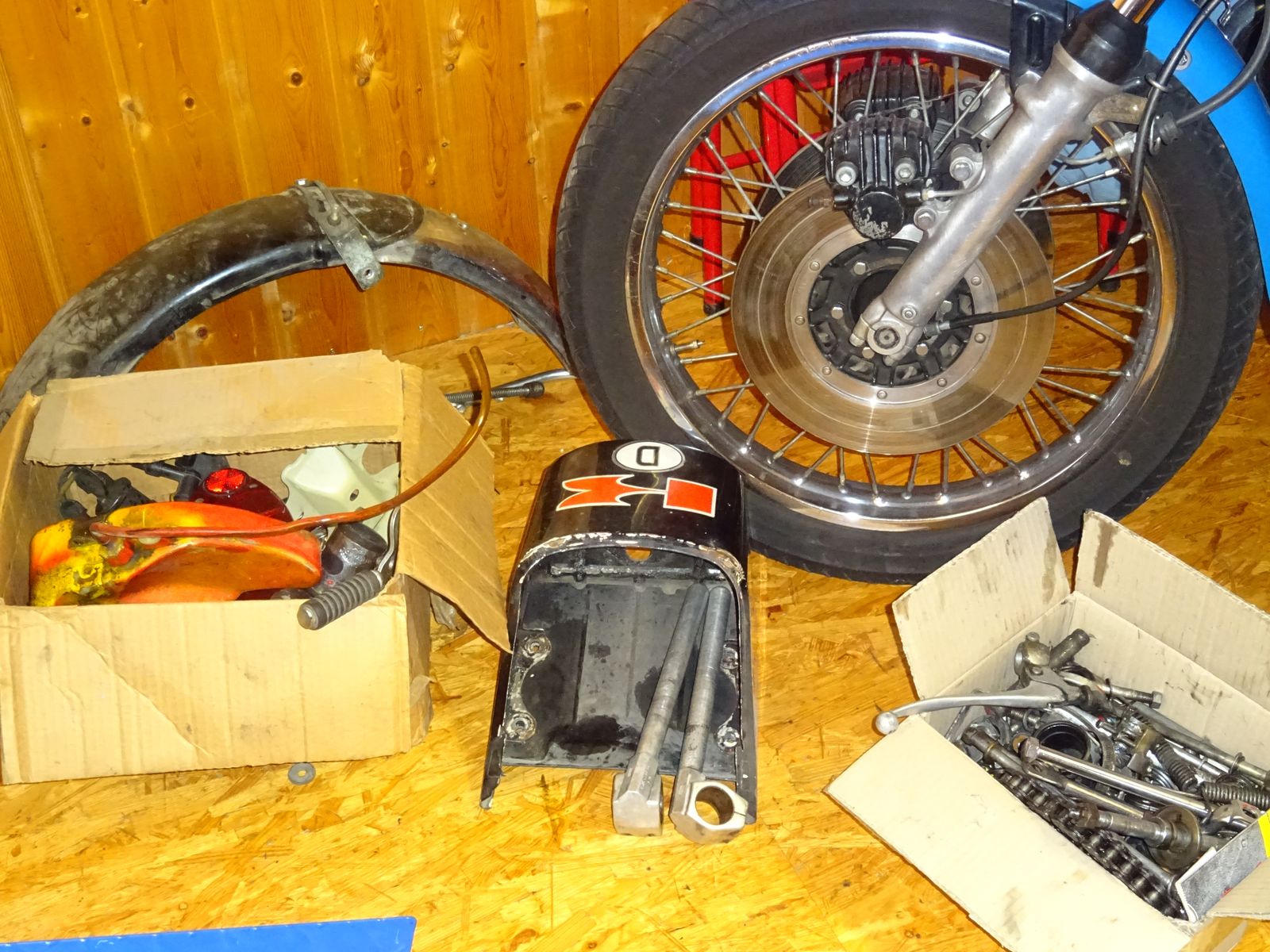

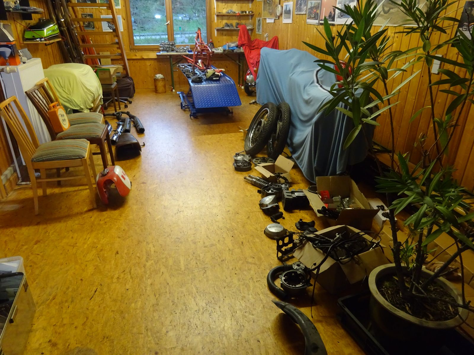

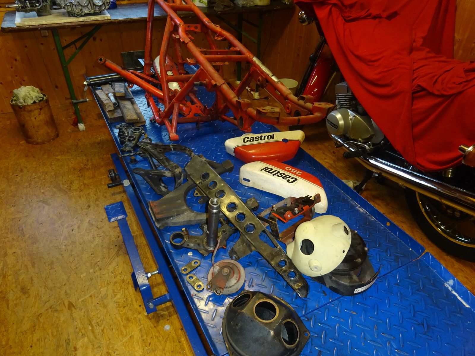

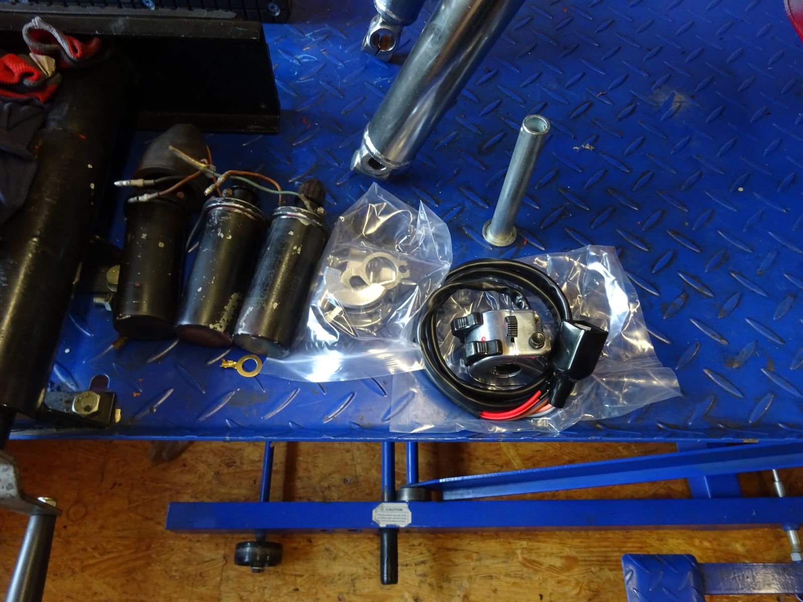

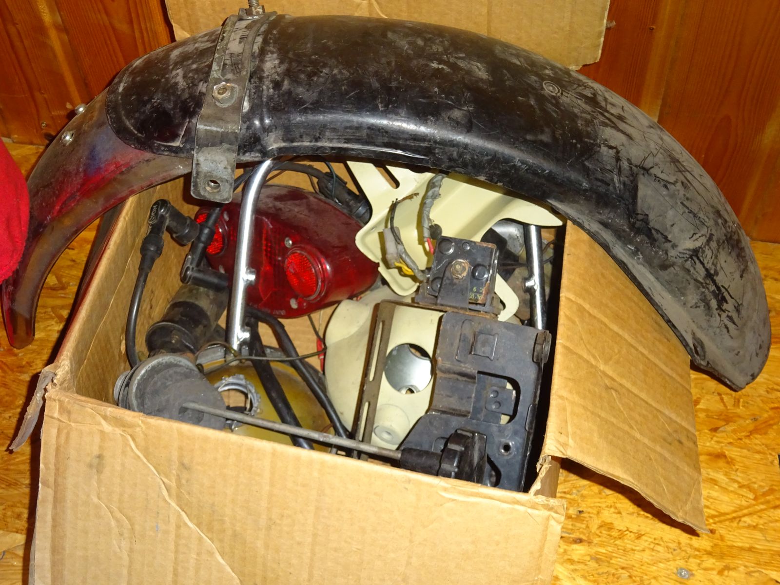

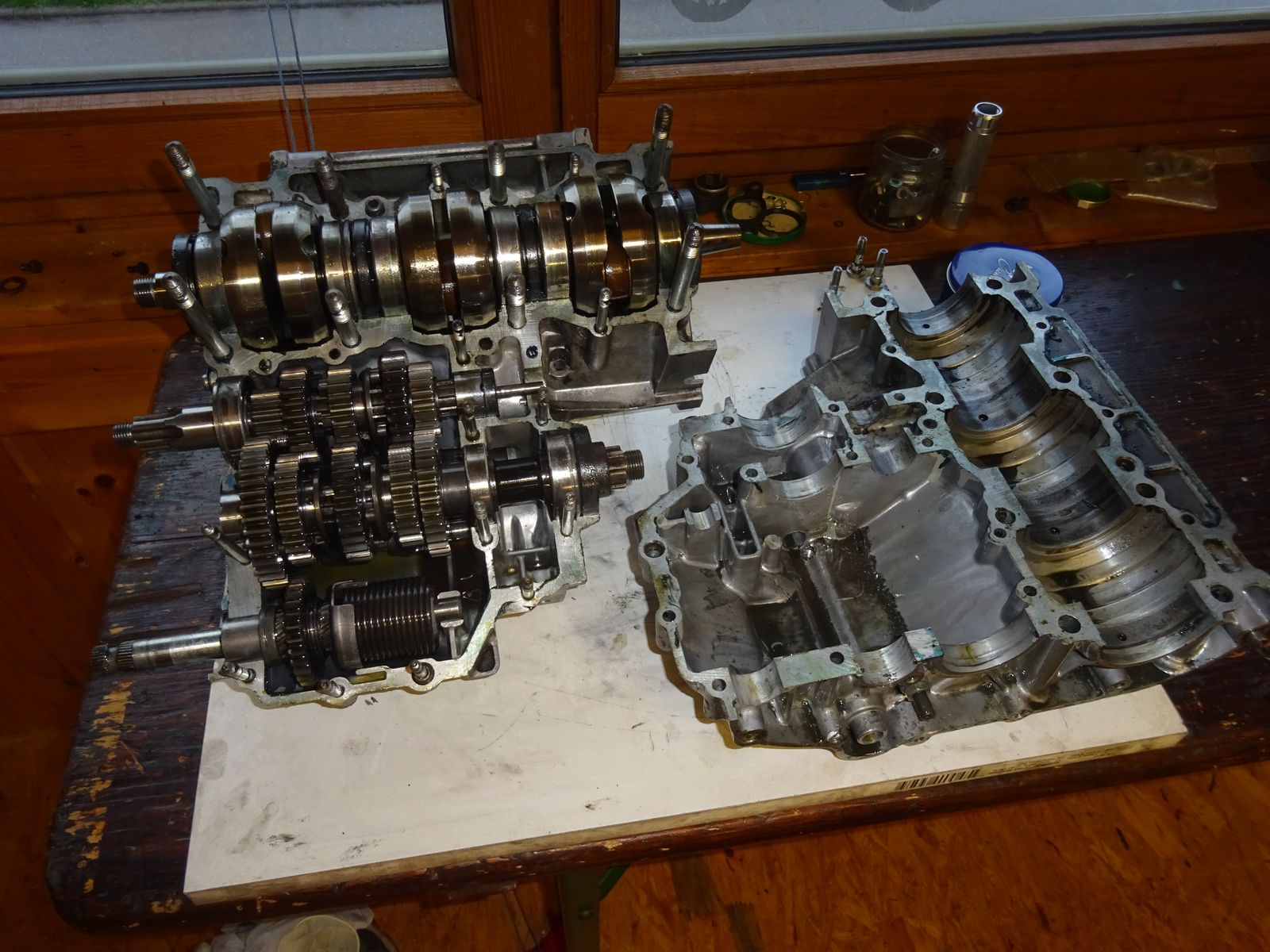

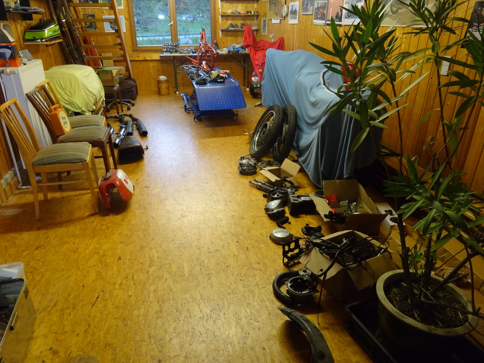

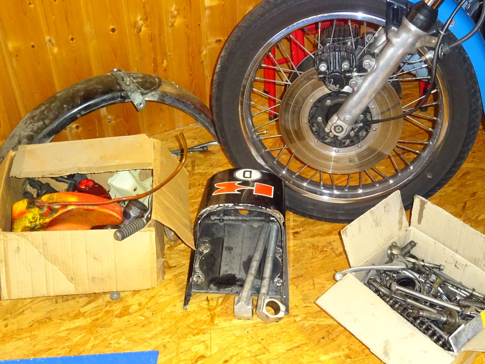

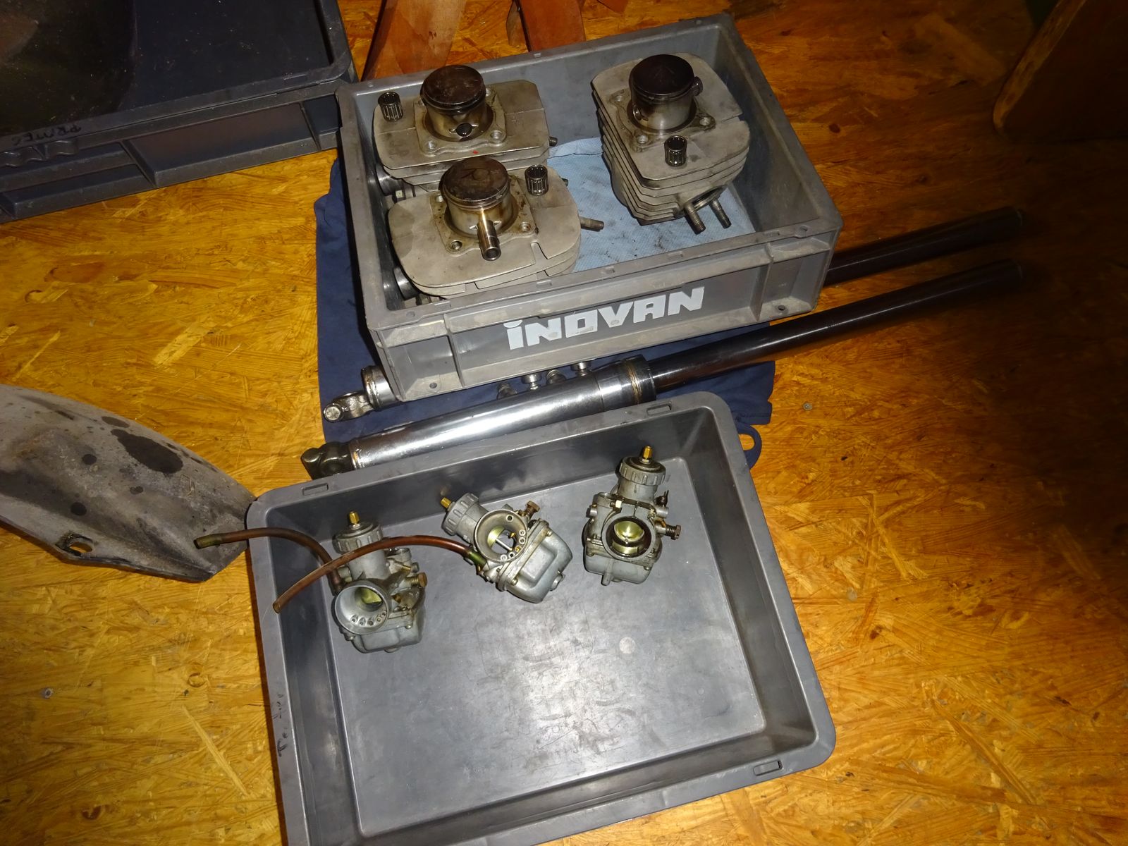

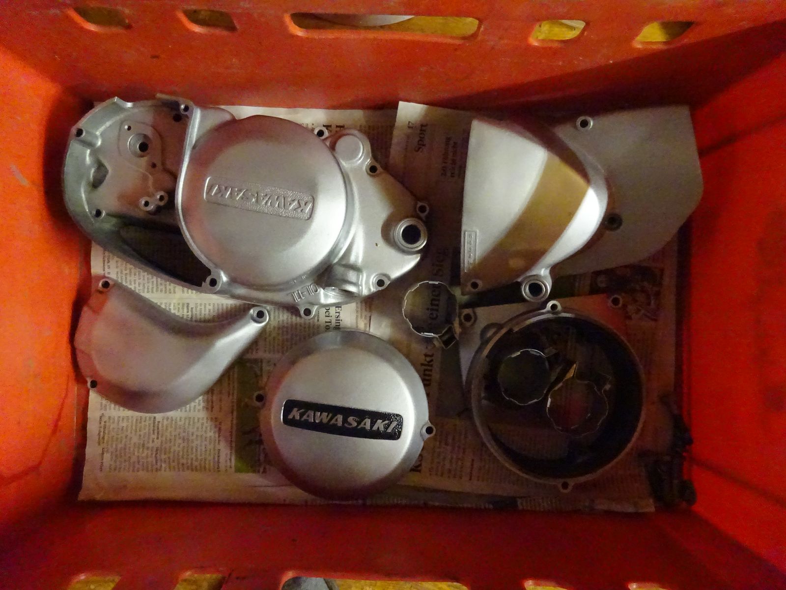

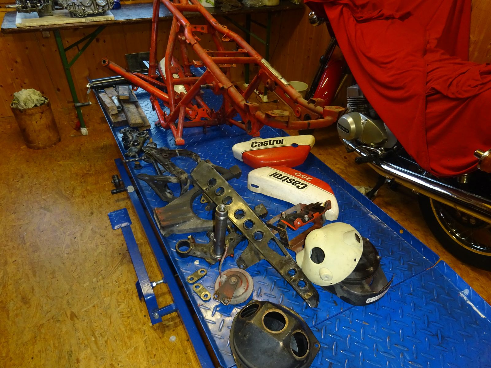

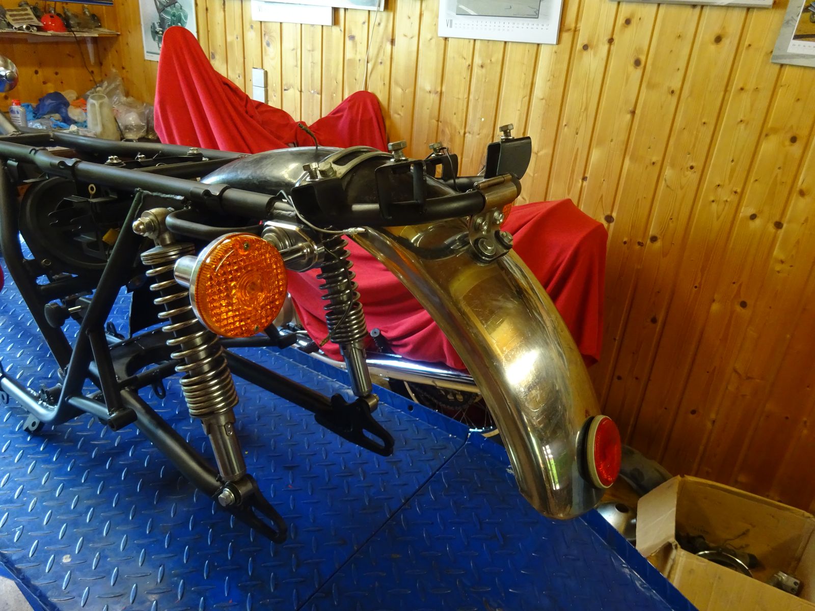

  • Hallo zusammen !

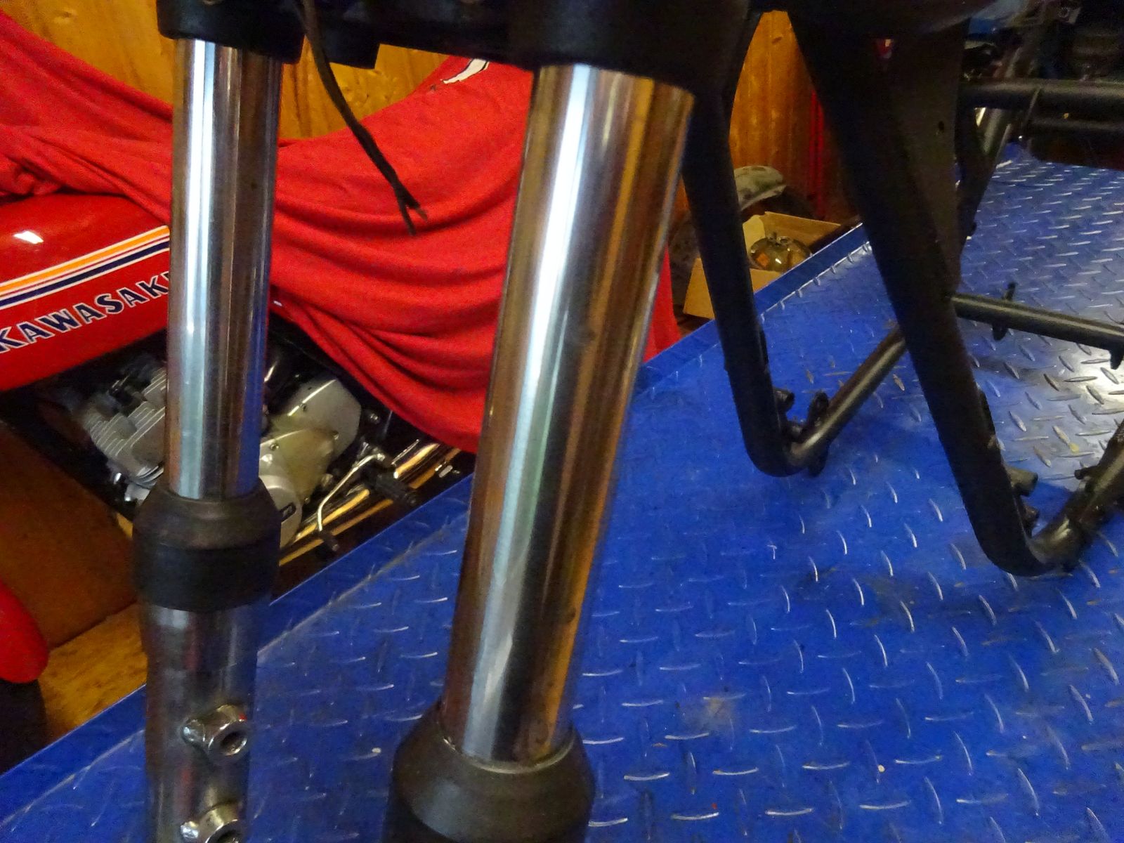

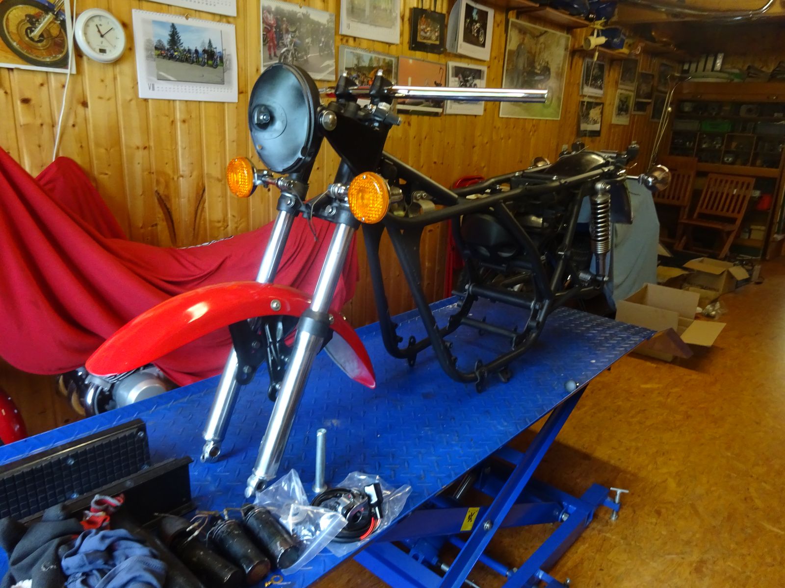

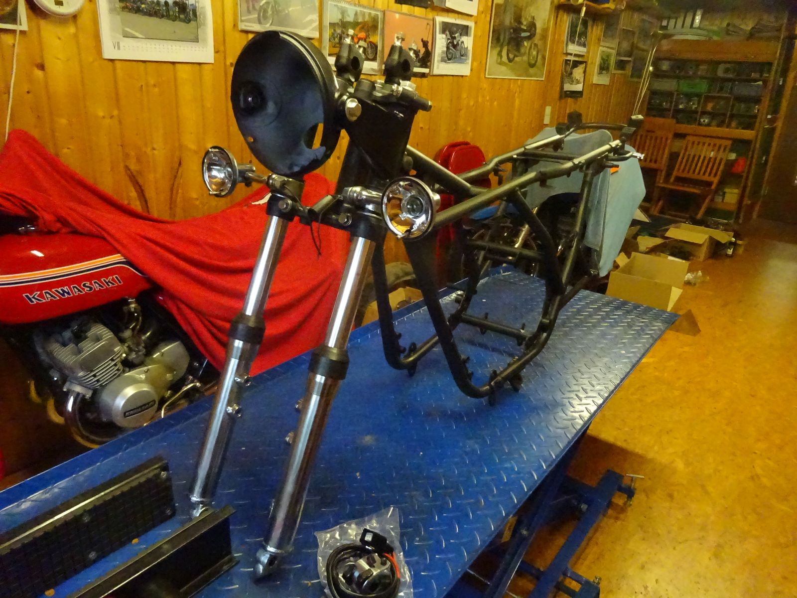

    Heute habe ich das ganze Geraffel demontiert -- wenig Überraschunngen was den Motor anbetrifft - leider ist die Gabel aber doch wie befürchtet wie bei fast allen S1-S2 ´en rostig im Übergang in´s Tauchrohr - die Standrohre sind zu ersetzen !

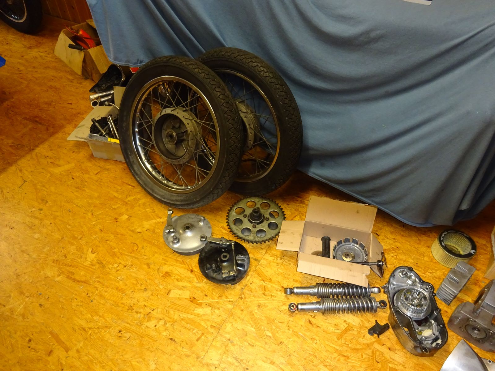

    Die Welle sieht erstaunlich gut aus - ich werde aber doch die Siri´s und Lager wechseln lassen .
    alles nur zum Saubermachen und Wiederverwenden ...
    ebenfalls perfekt erhalten - nur sauber machen und zusammenbauen ( Welle wird getauscht)..

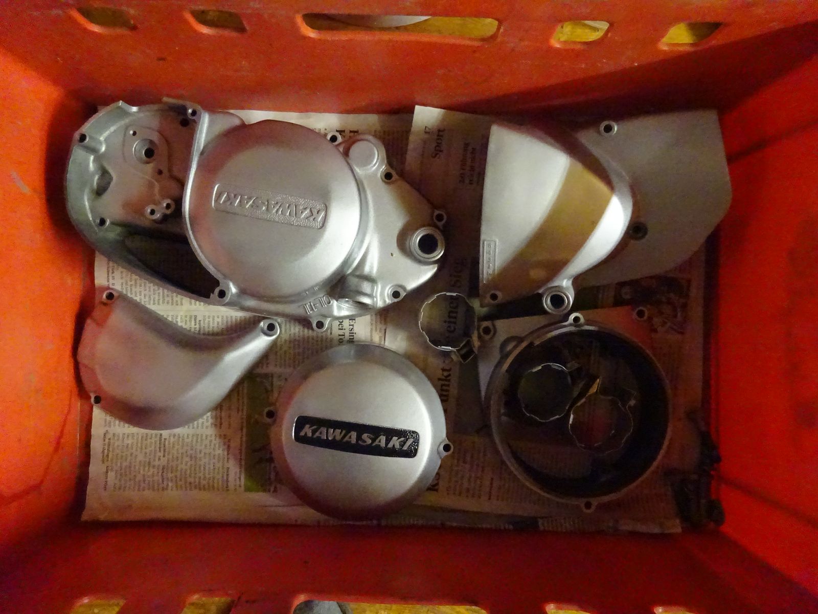

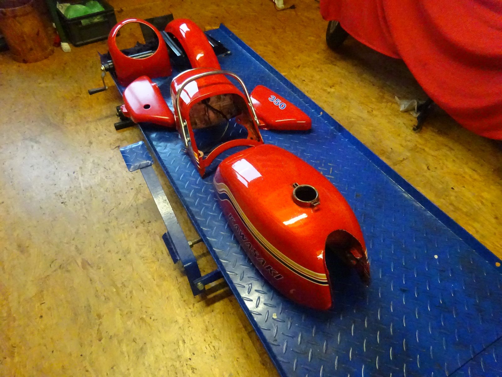

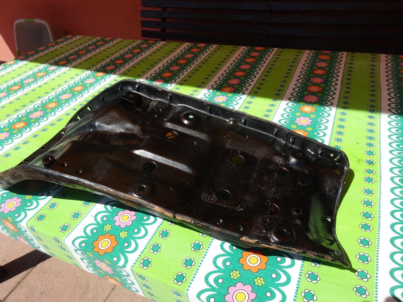

    Lackteile zum Entlacken ...
    Heckpartie zum Wiederaufbereiten..
    Elektik usw ...
    Holzreifen müssen natürlich runter ( NOS!!)
    Morgen suche ich noch Teile aus dem Lager raus , die noch besser sind - dann kanns weitergehen -- macht Laune die Kleine .. Gruss Atze
