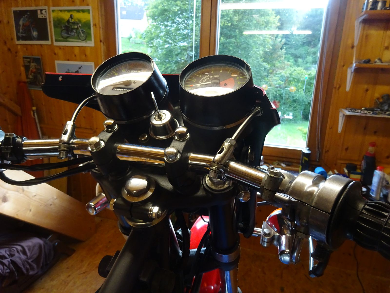

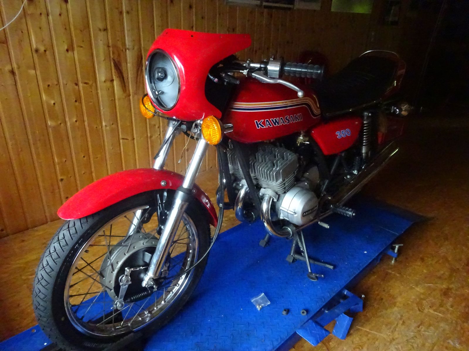

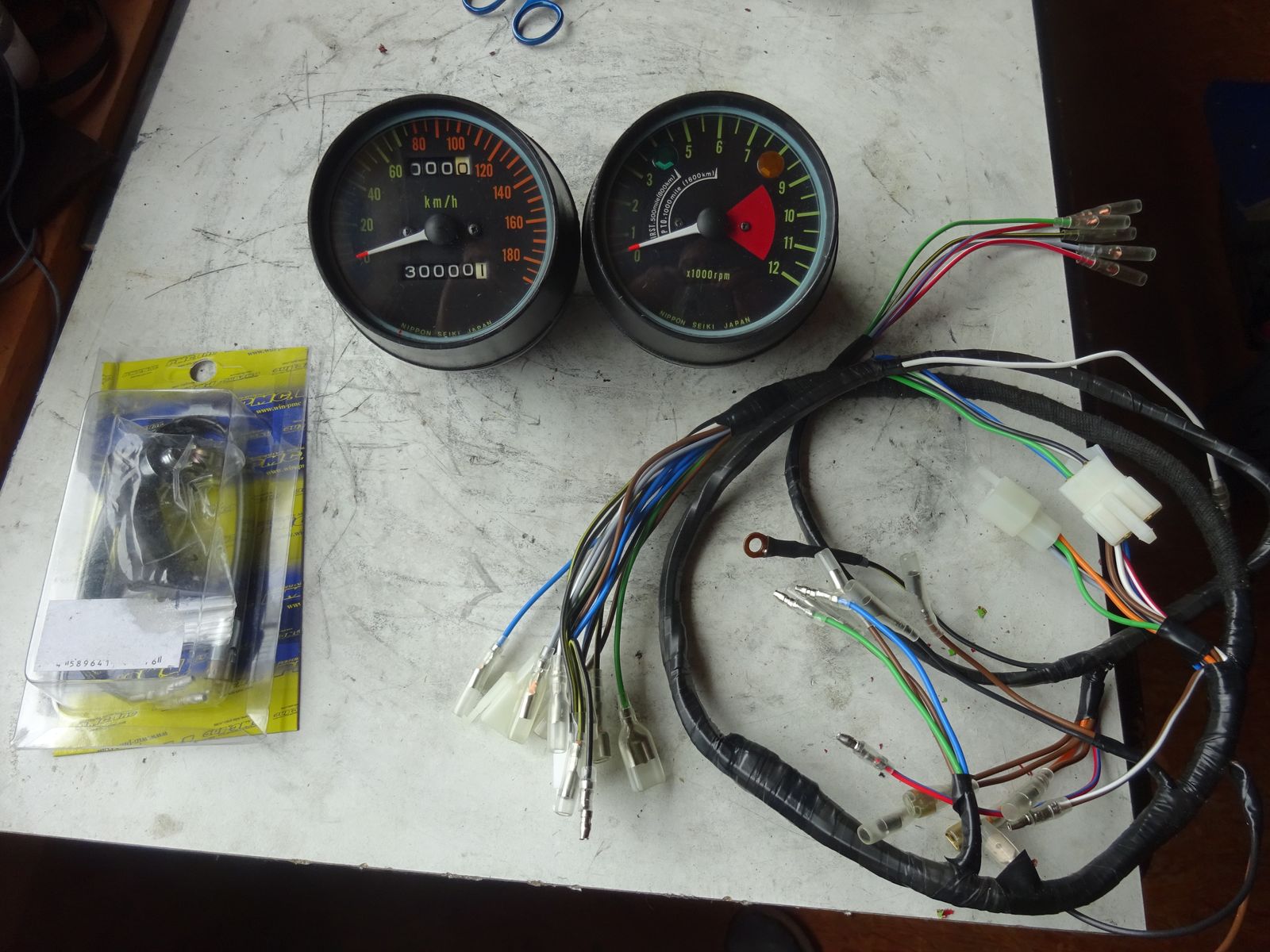

Ich habe heute die Armaturen fertiggemacht und die Lenkerverkleidung angepasst ...
Die Armaturen , der Neue Kabelbaum und das Reproteil
alles soweit passend gemacht zur Endmontage nach dem Montieren der Elektrik ....

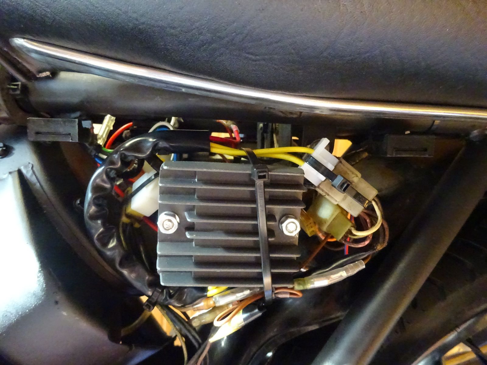

Heute habe ich die Kleine verkabelt und den neuen Kabelbaum eingezogen .
die Accent ist getestet und die Kabel endgültig so verlegt ..
Im Lenkkopfbereich ist jetzt alles an ort und Stelle ..
alles sehr übersichtlich bei der auf das Nötige reduzierten Elektrik ...
um den moderne Gleichrichter hat alles übrige seine Platz gefunden ...
Nachdem ich alles getestet habe und auch 3 schone Zündfunken da waren habe ich noch die obere Halterung für die Verkleidung gebastelt und angepasst -- nur die Scheibe passt so nicht ,. da sich die alten Armaturen als zu gross herausgestellt haben .. da muss ich mir noch was einfallen lassen mit der Scheibe -- aber das wird schon gehen .

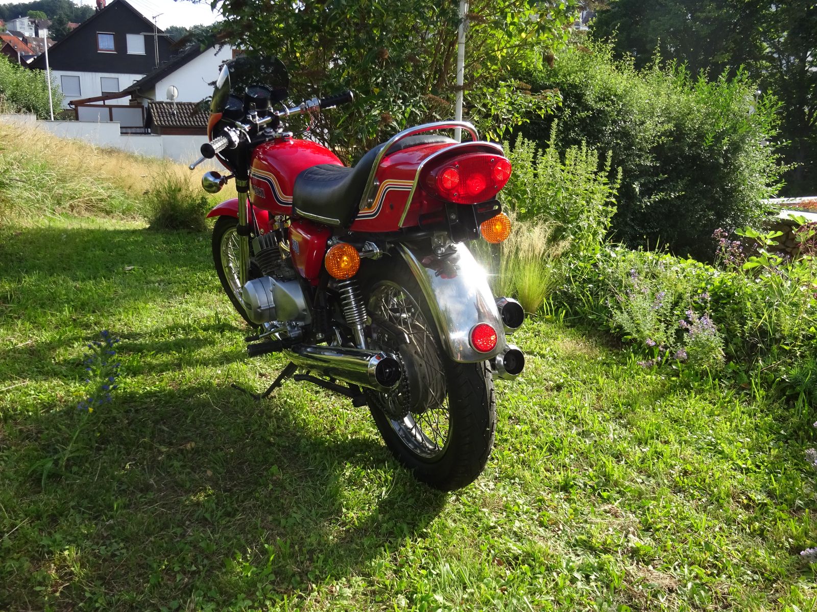

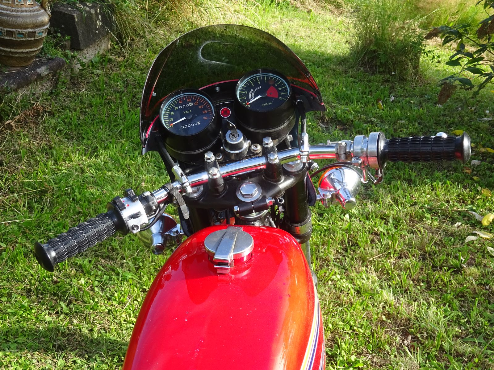

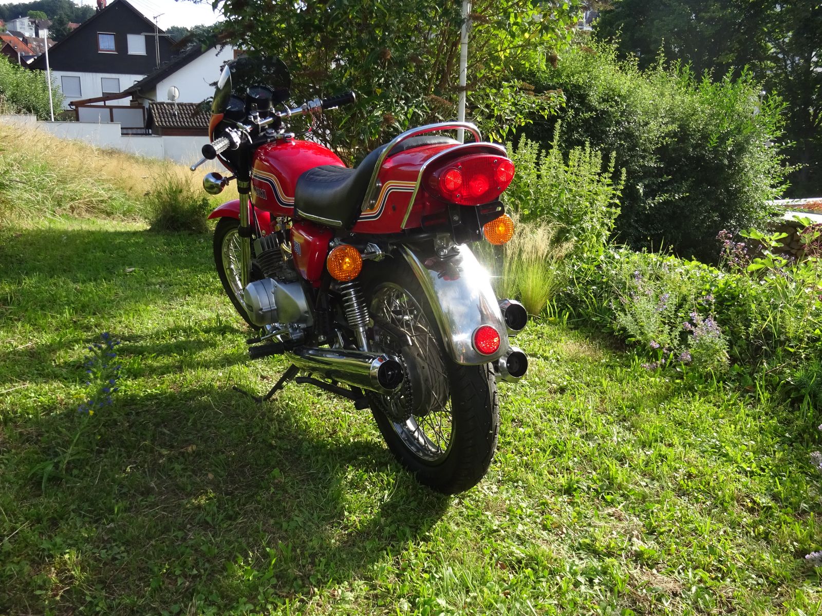

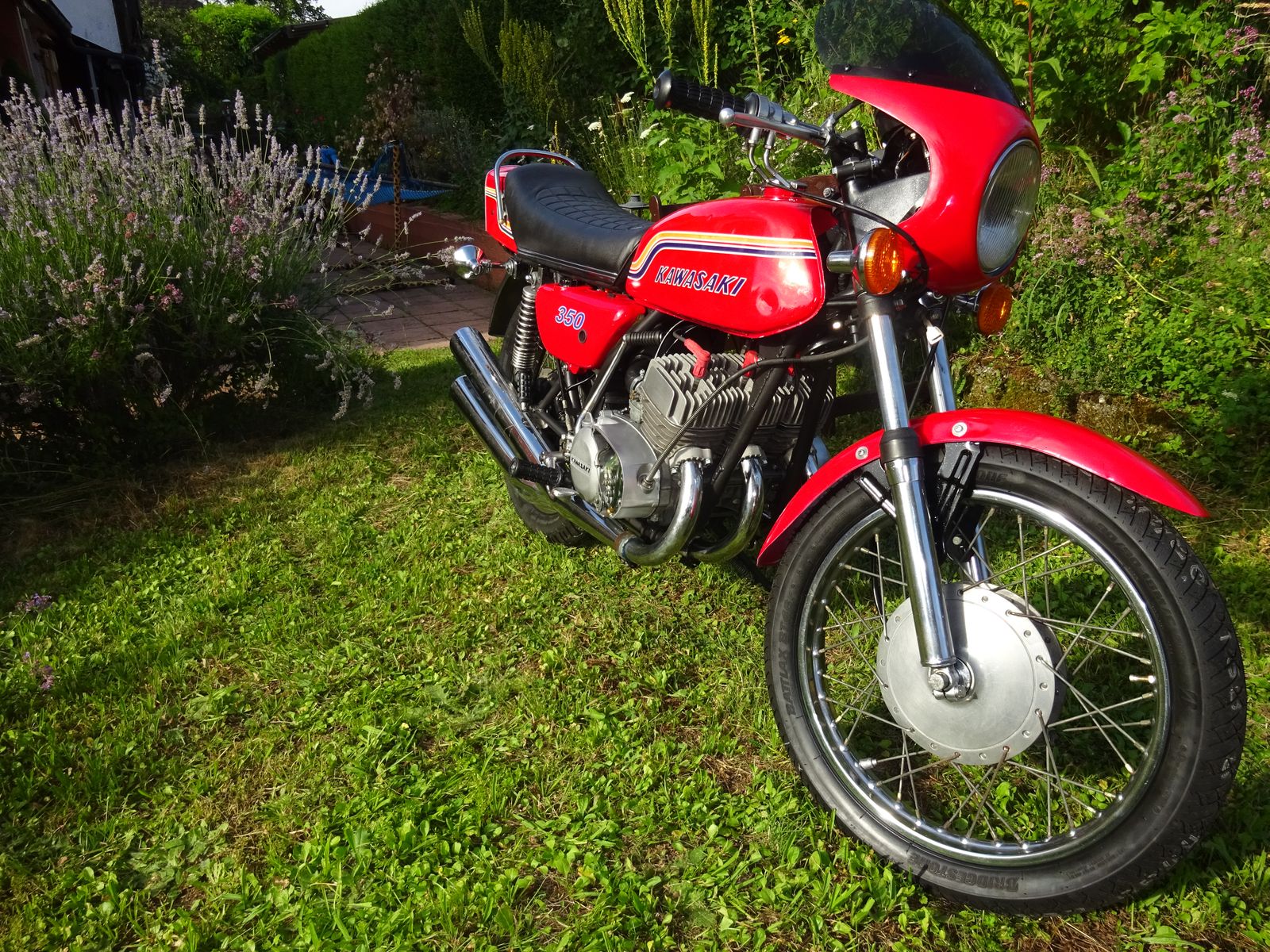

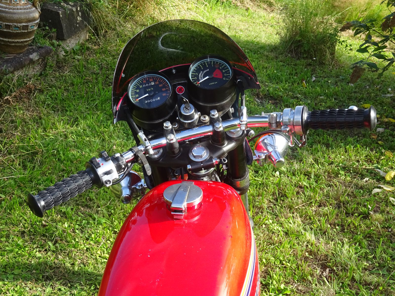

Hallo zusammen -- jetz isse fertig !! Habe heute den Rest zusammengesteckt und alle Flüssigkeiten befüllt -- die kam tatsächlich schon nach den 3 .Kick auf allen drei Zylindern - mechanisch ganz o.k. - alles noch in der Norm , wie gedacht --
Die Anzeigen sind Dank Ollis Arbeit perfekt wie neu ...
Die Silhouette ist schmal ..
Die roten Kerzenstecker mussten einfach sein - hoffentlich taugen die auch was ...
Die mittlere Ölleitung muss noch gewechselt werden - ist nicht ganz dicht zu bekommen --
Ich war da schon damit vor dem Haus - .. fährt , schaltet - geht alles wie gedacht - Elektrik funzt - Ladestrom ist reichlich da - Regler macht was er soll und begrenzt die Spannung knapp unter 14 Volt --- nur noch Tüv und dann kann´s losgehen _- ich freu mich schon damit rumzusemmeln --- Gruss Atze

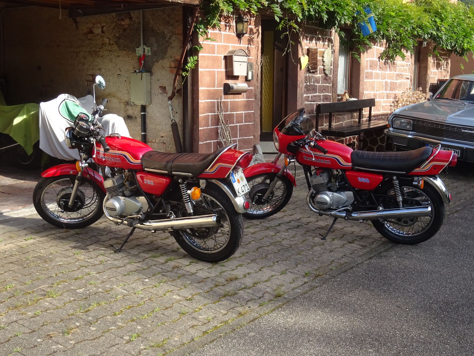

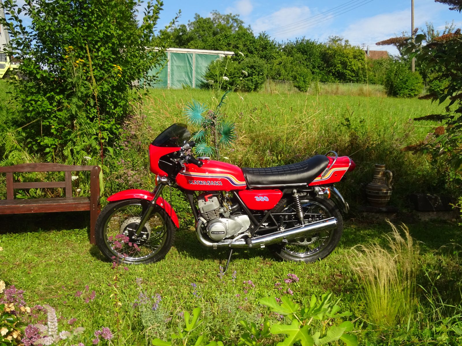

hallo - jetzt sind die Restarbeiten erledigt - der Tank brauchte noch neue Dichtungen - die neue Ölleitung ist jetzt blasenfrei - Vergaser sind synchronisiert -- die HU ist auf Anfang August vereinbart , dann wird die Kleine zugelassen .

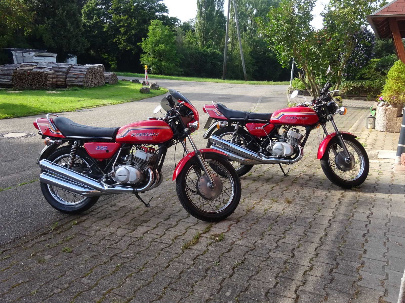

Steht jetzt unten in der Garage bei den anderen Bikes ..
zusammen mit Utes Zweitfahrzeug..
.. die vertragen sich prima
