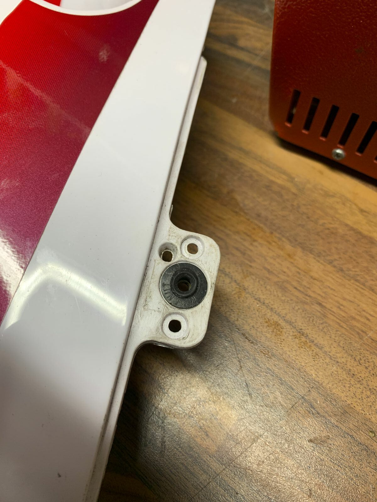

hat hier jemand einen Tip wo ich einen kompletten Satz Verkleidungsschrauben mit den Gummidingern her bekomme?

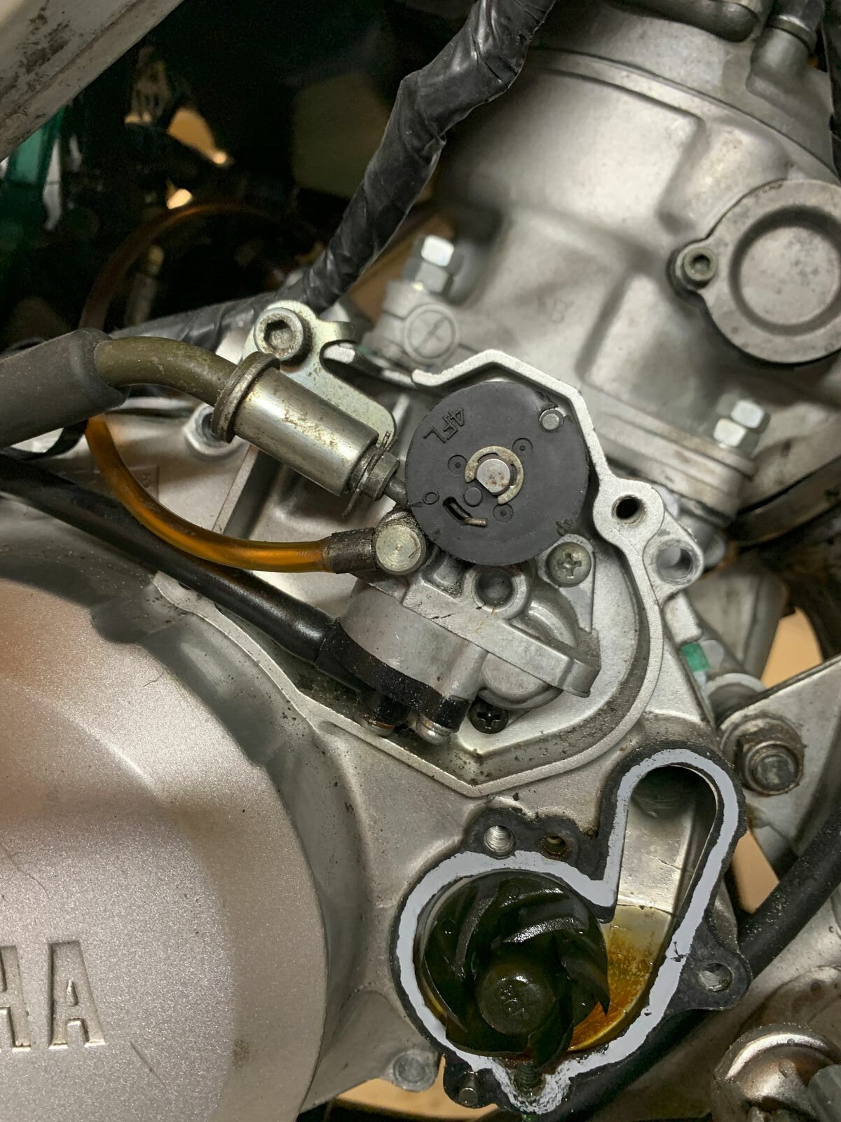

Gehört auf die Ölpumpe eine Abdeckung/Gehäuse. Ich hab das so wie auf dem Bild vorgefunden.
Die Dinger heißen Wellnut, Gummimutter, oder auch Blindmutter. Kosten bei Yamaha das Stück 9,-€, bei Conrad 60 Cent. Die Dinger sind genial, um z.B. Verkleidungsscheiben zu befestigen
Bei unseren beiden TZR125 ist auf der Pumpe auch keine Abdeckung, ich hab auch noch keine gesehen bisher.
Vermute also das gehört so
Die 4FL hatte tatsächlich werksseitig keine Abdeckung...
Gummimuttern bei ebay bestellt, 10 Stück 7,69€
